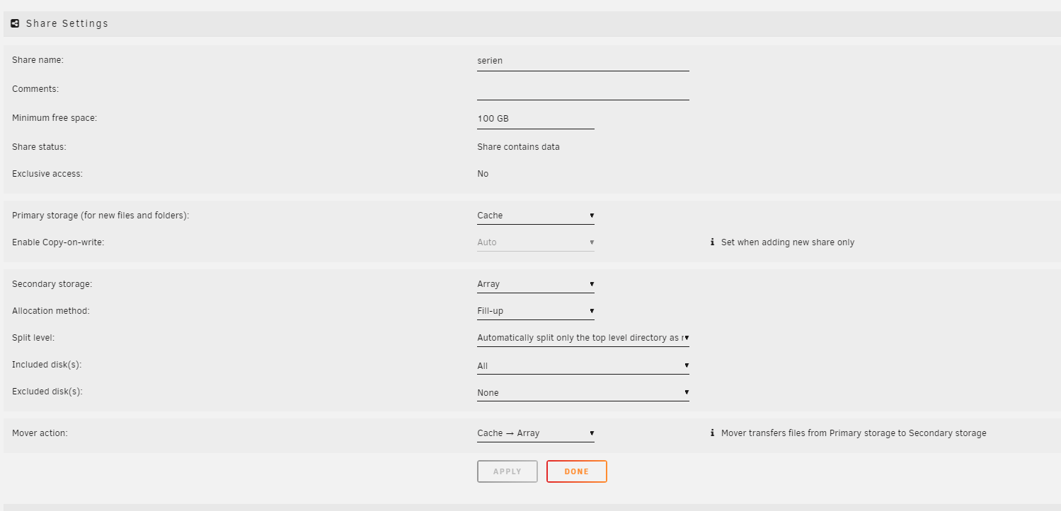

Ich habe folgende Einstellungen im Share hinterlegt:

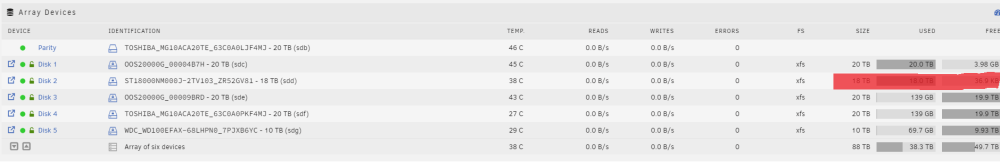

Nachdem die Platte voll geschrieben wurde (auch über die "minimum free space Grenze hinaus) bricht rsync mit dem Befehl " No space left on device (28)" ab.

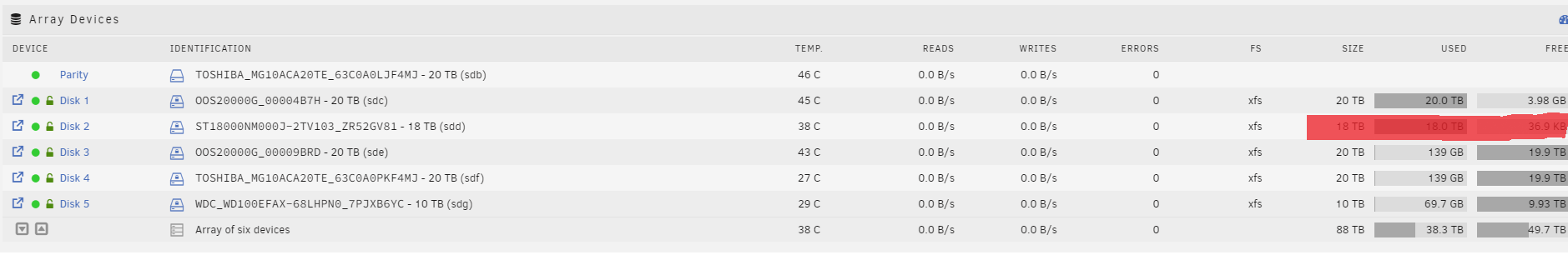

Die Platte ist dann voll:
Spoiler
Rsync generiert vor der Übertragung erst mal ALLE Ordner des Quelllaufwerks und fängt dann erst an mit der Übertragung.
Kann es ggf. daran liegen?
Oder liegt es evtl. am Split level?
Das oder Include/Exclude Einstellungen beim Share "serien". Oder heißt der von Dir konfigurierte Share "Serien"?
Ja, der share heißt serien. Ich habe alle Platten des Array inkludiert.
Ich vemute es lag zum einen daran, dass in den split-level-Einstellungen "split only the top level directory" gewählt wurde, zum anderen daran, dass rsync erst mal alle Ordner auf einer Platte erstellt und diese danach erst befüllt hat. Die erstellten Ordner "mussten" dann auf der gewählten Platte beschrieben werden.
