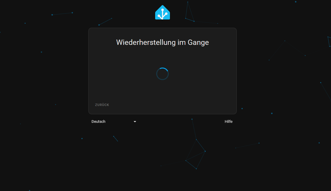

Nachtrag:
Die Funktion, dass man beim Setupvorgang gleich ein Backup einspielt scheinte nicht zu funktionieren, ich habe dann einen normalen Installationsprozess durchlaufen und das Backup eingespielt von OS, dann ging es .
Ich weis jetzt nicht ob Unraid daran was zu rütteln hatte oder was anderes......
