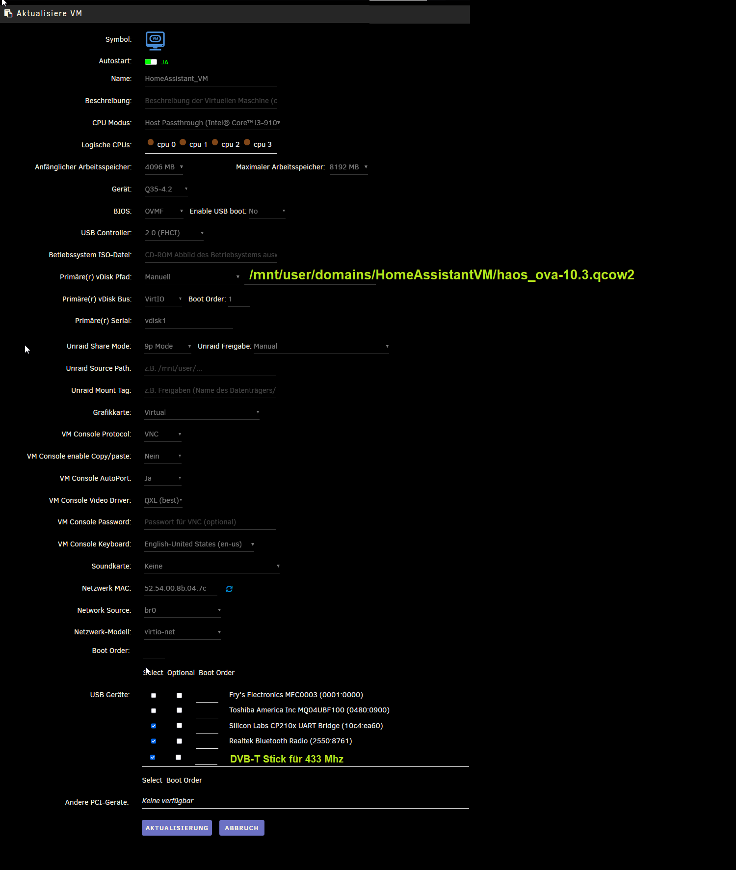

Hallo Gruppe 👋🏻,

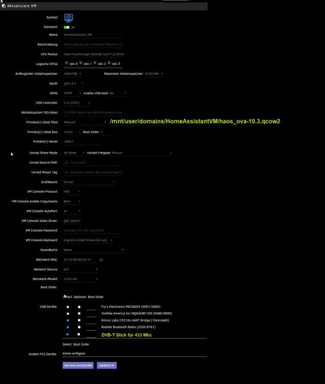

habe gedowngradet auf Version 6.12.0  da ich mit 6.12.6 SMB Probleme hatte die ich jetzt auch noch  habe , sei erstmal dahingestellt.
Jetzt würde ich mal auf der Version bleiben vorerst,  aber jetzt habe ich ein Problem mit einer VM seit einem Neustart.

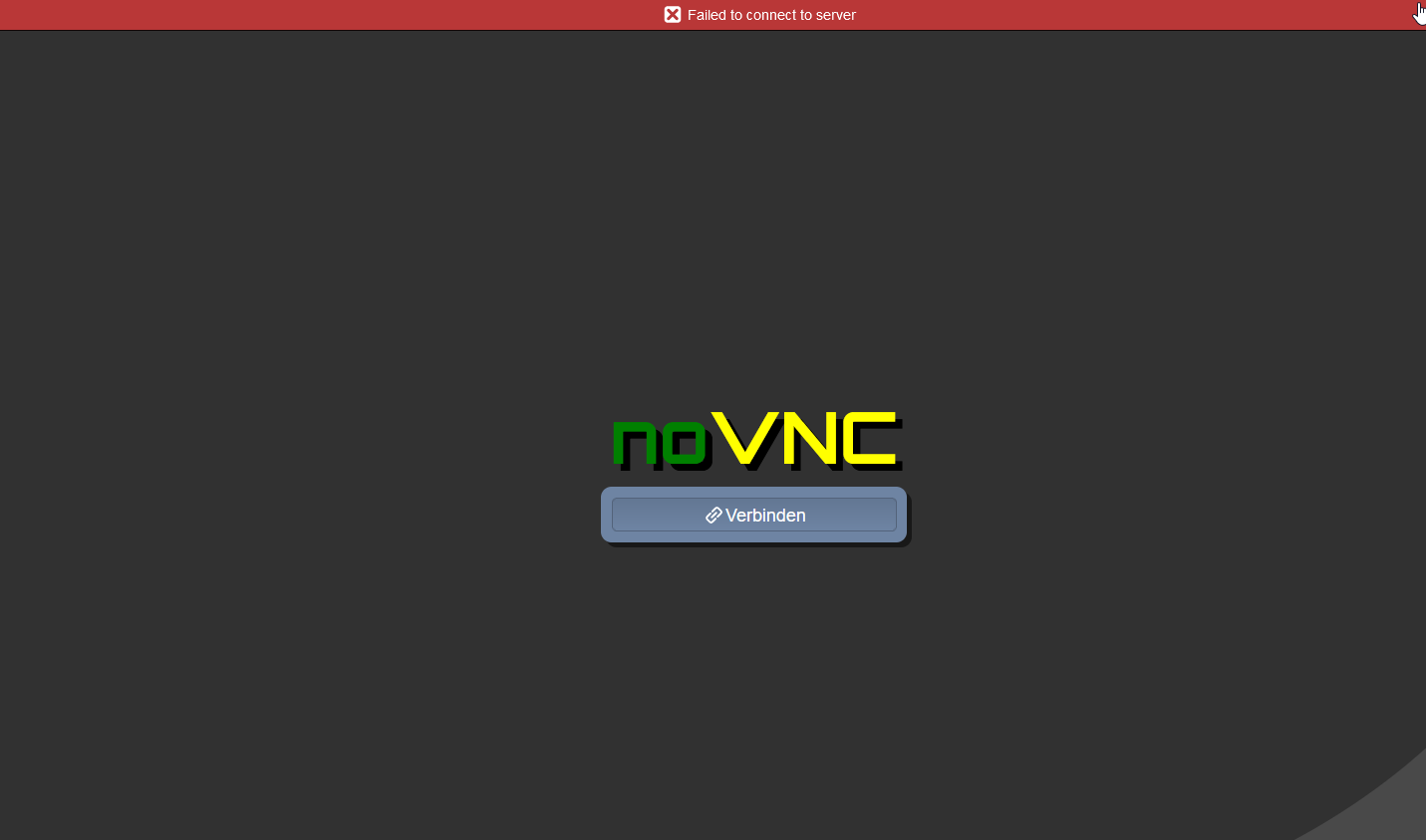

Der Start mit der VNC console führt auch zu nichts, nichtmal einem Fehler, öffnet sich garnicht erst.
Der DVB-T Stick ist gerade nicht in der Auswahl aber war schon aber diesen habe ich abgestöpselt da ich dachte dieser verursacht vll Probleme; fehlanzeige.
Kann wer helfen ? Leider habe ich das letzte Backup von meinem Homeassistant vor 4 Tagen gemacht daher wäre es wünschenswert , wenn die Schritte nicht verloren gehen  wenn man dieses VM neu erstellt , schlimmstenfalls mach ich alles nochmal aber muss  ja nicht sein 😉
Gibt es hier einen Ratschlag wie ich vorgehen kann ?
Mit dem Problemchen kämpfe ich schonden ganzen Abend 😂
Danke vielmals für Infos und Grüße in die Runde 😊😎
naja, setz zumindest mal den Haken bei "optional" dann, ansonsten verlangt die VM ja diesen Stick, was auch immer ein DVB-T Stick in einer HA Instanz soll, wobei ich eher schätz dass die 433 mhz ein Sender sind um Geräte zu steuern.

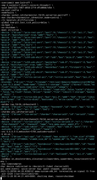

mal gefragt, ich nutze HA ja im Docker, hat die VM keine logs wo was drin steht was den Start verhindert ? ist die VM an und du kannst sie nicht erreichen oder geht diese nach dem Start aus ?

Danke für deine Antwort 🙏.
Hatte ich auch schon probiert, brachte nichts.
Spielt die Reihenfolge hier vll eine Rolle, hier kann man eine bootfolge der Geräte angeben (hatte ich früher z. B. Nie) ?
Genau, um 433 Mhz Signale zu senden da ich hier noch etliche alte Steckdosen für hab die man noch verwenden kann .

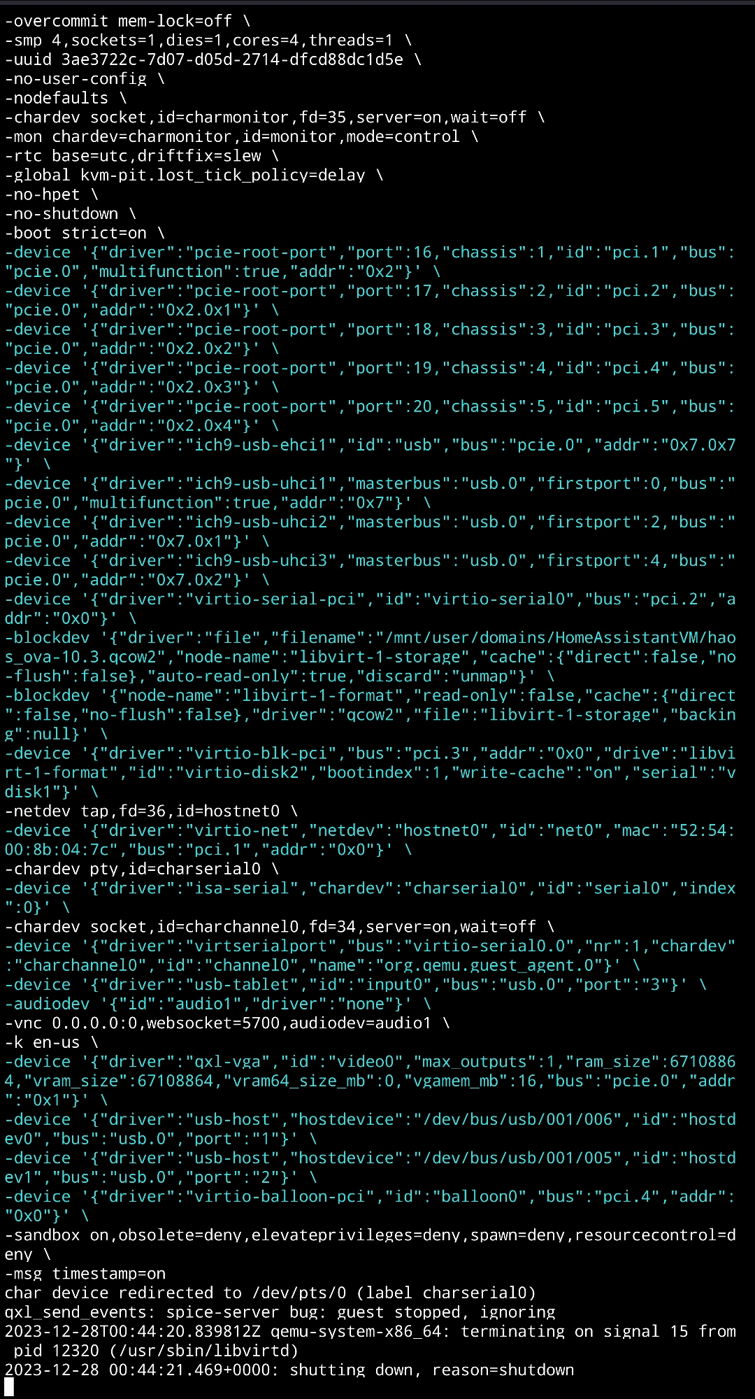

VM keine logs
Doch aber steht nichts rotes drinn, zumindest nichts, mit dem ich was anfangen kann.
Wie deutest du es?
nope, nur wenn du einen boot stick durchreichen würdest, beispielsweise 2. Unraid als zusaätzliche VM ...

Wie deutest du es?
nicht viel außer dass die dicht macht ...
Sorry, aber da sieht man nichts ... und da die Frage nicht beantwortet ist, ich tippe die VM stoppt direkt nach dem Start.

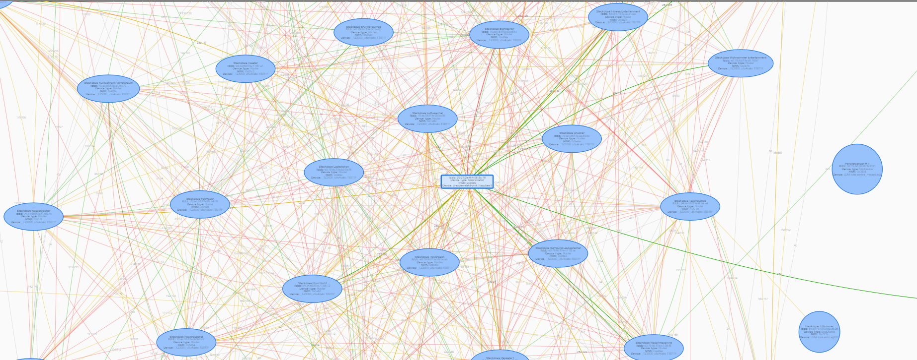

Und was die Komplexität angeht. Da sind Container und VM auf Augenhöhe. Das folgende ist kein Strickmuster sondern ein Ausschnitt unserer Zigbee Geräte am Conbee II Stick im HA Docker Container:
Edited by hawihoney

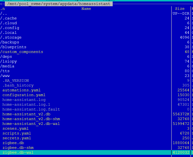

Ist Deine Installation denn wirklich so komplex? Meist reicht es doch den Ordner /custom_components/ plus den *yaml und *.db* Dateien aus dem Hauptordner zu übernehmen.
Könntest Du ja mal spaßeshalber ausprobieren:
lscr.io/linuxserver/homeassistant installieren aber nicht starten, dann die o.a. Ordner und Dateien aus einer Sicherung drüber klatschen und Container starten. Einen Versuch wäre es wert. Bei mir wäre es alles Gelbe:
Edited by hawihoney
