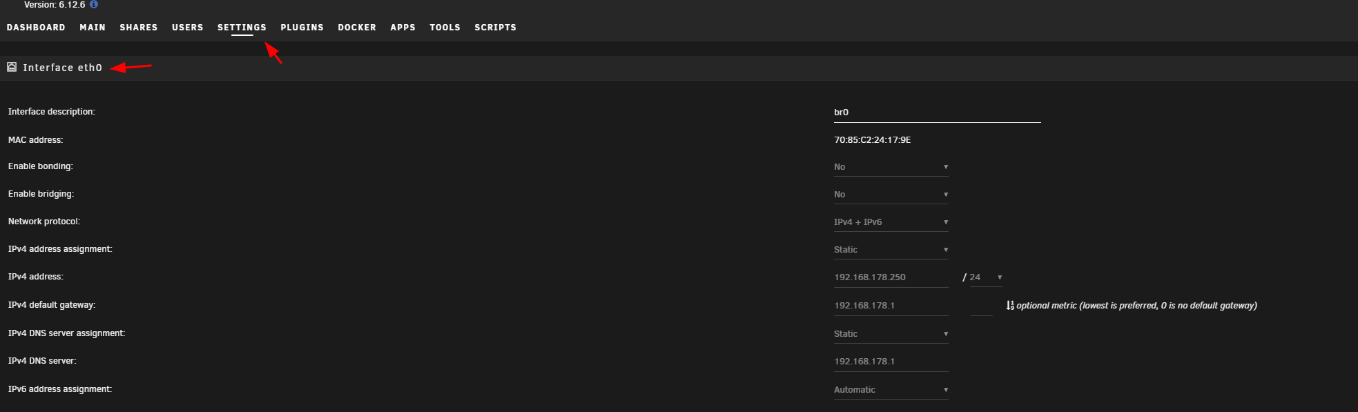

So sieht es bei mir aus
Schaue auch mal ob im Netz sicher kein zweites Gerät die IP 192.168.178.72 hat, damit es hier keine Kollision gibt.

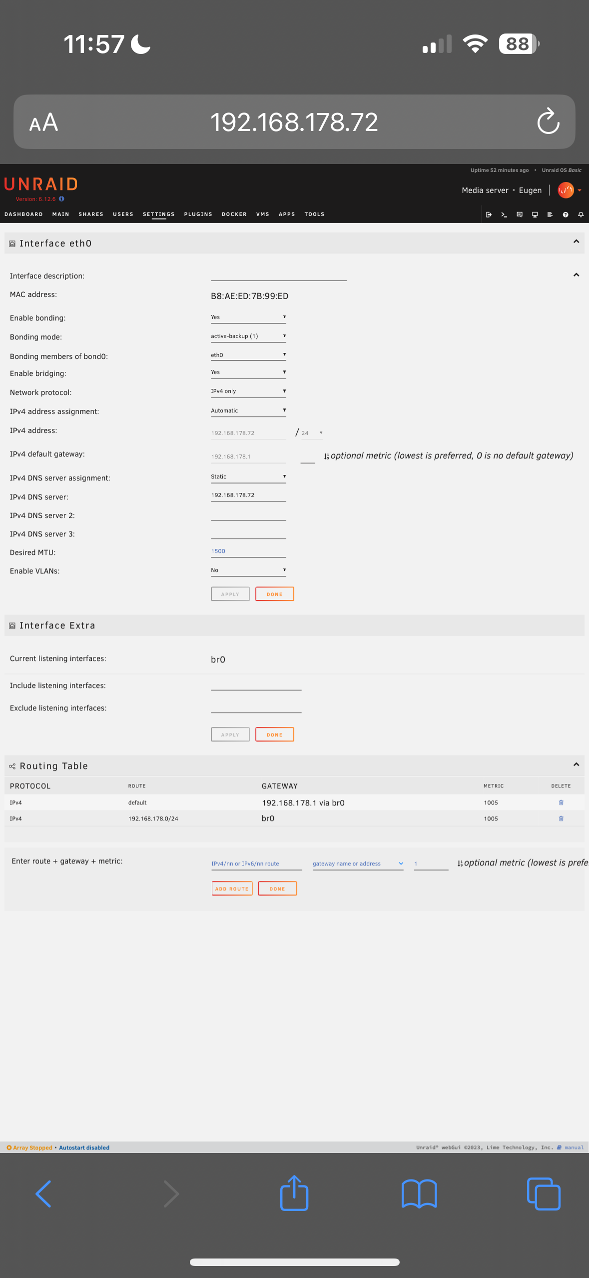

letzter Versuch meinerseits
- Bonding aus (du hast nur eine Netzwerkkarte)
- Bridging aus (siehe 6.12.4 Release Notes, 100+ Einträge dazu hier im Forum, ...)
- Docker Service Stop
- Docker Umstellung auf macvlan (steht auf IPVlan, mag die Fritz nicht, siehe meinen ersten post zu 6.12.4+)
- Docker Service Start
danach Neustart, nochmals testen.

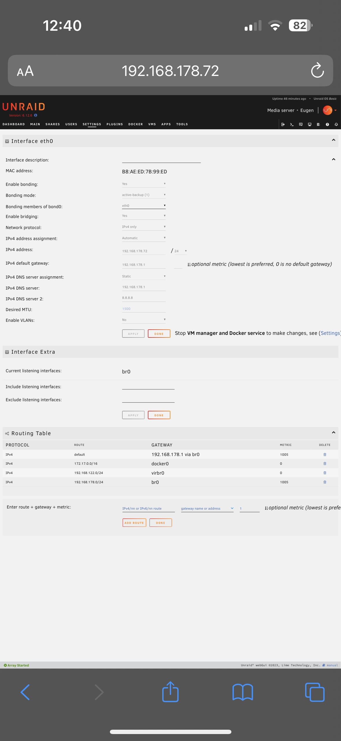

1 hour ago, Eugen155 said:
Hab alles gemacht so weit ich es verstanden habe
außer die IP fix zu vergeben, aber egal, ich lass es jetzt ...

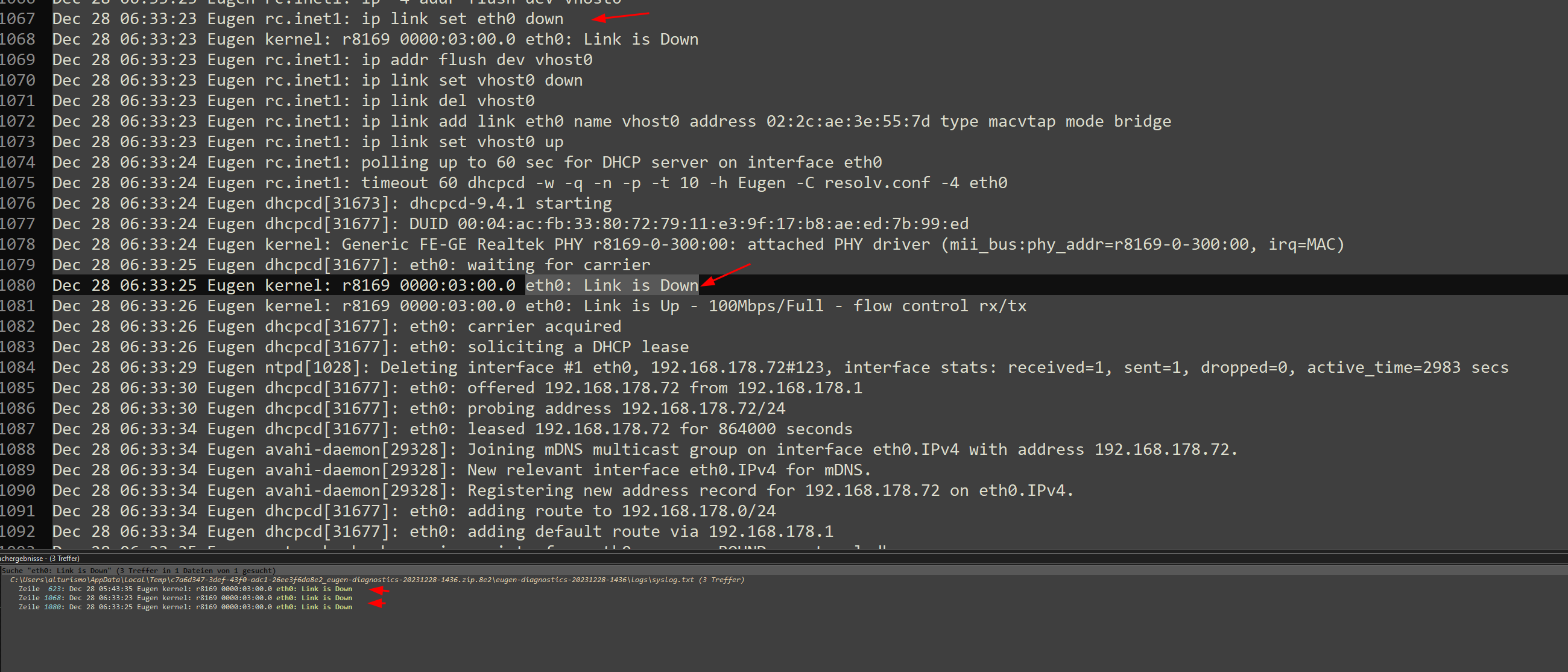

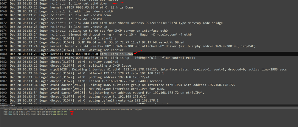

was man sieht, deine Netzwerkkarte "verliert" immer die Verbindung ...
könnte jetzt am Realtek liegen (ist leider ab und an buggy), dafür gibt es zwar nen Treiber, aber ohne CA ... und mit nem Iphone kommst du da nicht weit ;)
und die Uhrzeiten passen nicht ... oder ist es aktuell bei Dir 6.30 Uhr ?
