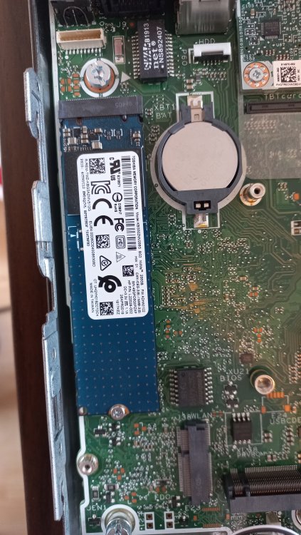

Ich habe zu Weihnachten einen HP EliteDesk 800 G4 Desktop-Mini-PC geschenkt bekommen.

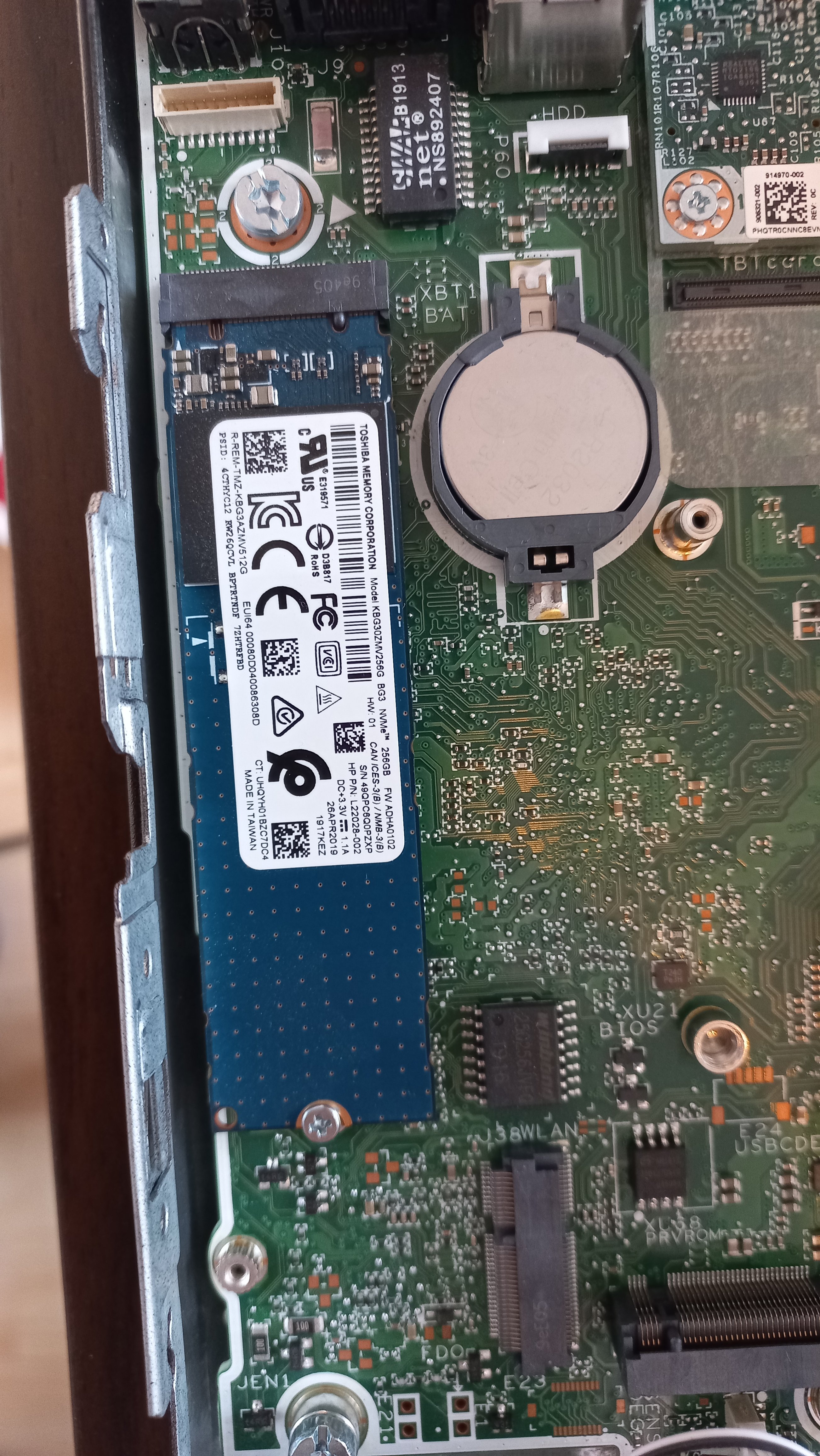

Und dachte ich versuche da mal Unraid ob das zu mir passt. Nun habe ich das Problem das mir nach der Installation die Internverbaute NVME2 nicht angezeigt bekomme.
Zudem kriege ich auch Linux Mint nicht installiert, da kommt die Meldung das Ich RST Intel (Rapid Storage Technology) abschalten muss, was ich im UEFi aber nirgends finden kann.
Ich krieg die SSD auch nicht angezeigt wenn ich via Gparted live USB Stick die SSD versuche zu formatieren.

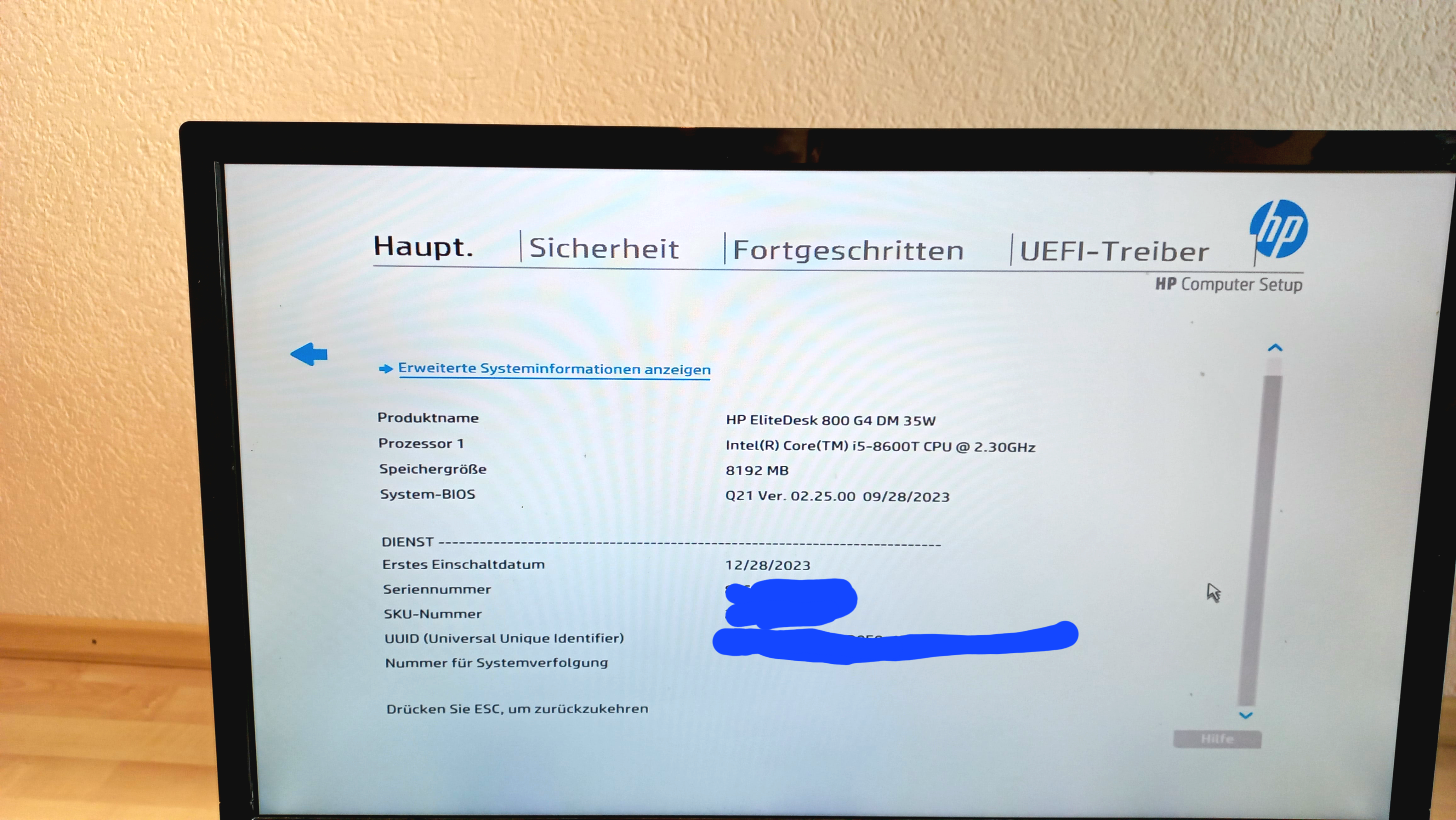

Welche UEFI Version ist es denn?
Ich glaube die sind irgendwo bei Q23 (März 2023 oder so) angekommen.
Ich weiß, daß HP diese MiniPC BIOS/UEFI sehr stark einschränkt und man etwas suchen muß.

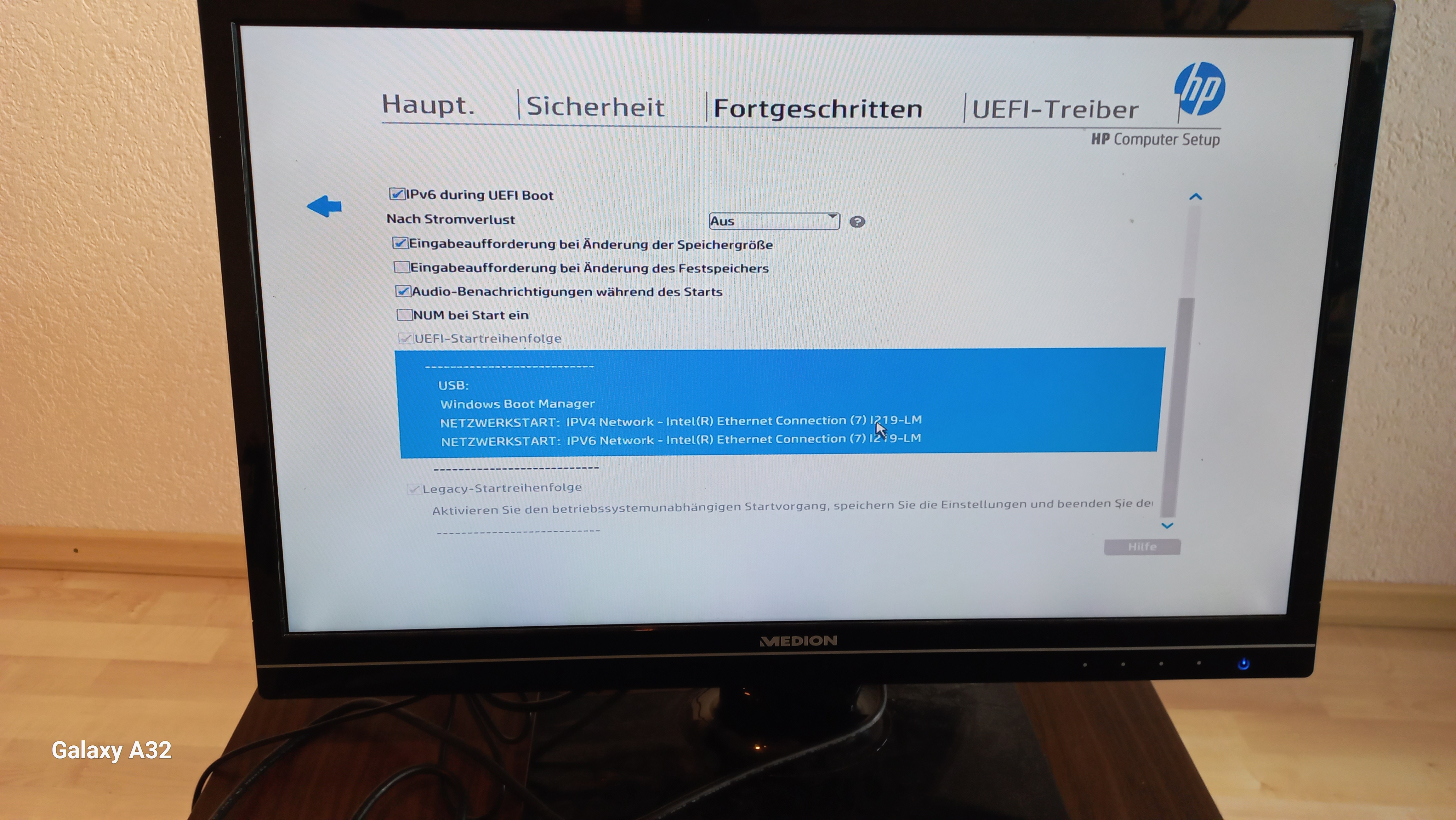

DIe NVME wird nicht angezeigt, nur in Bootoption als WIndows Boot MAnager

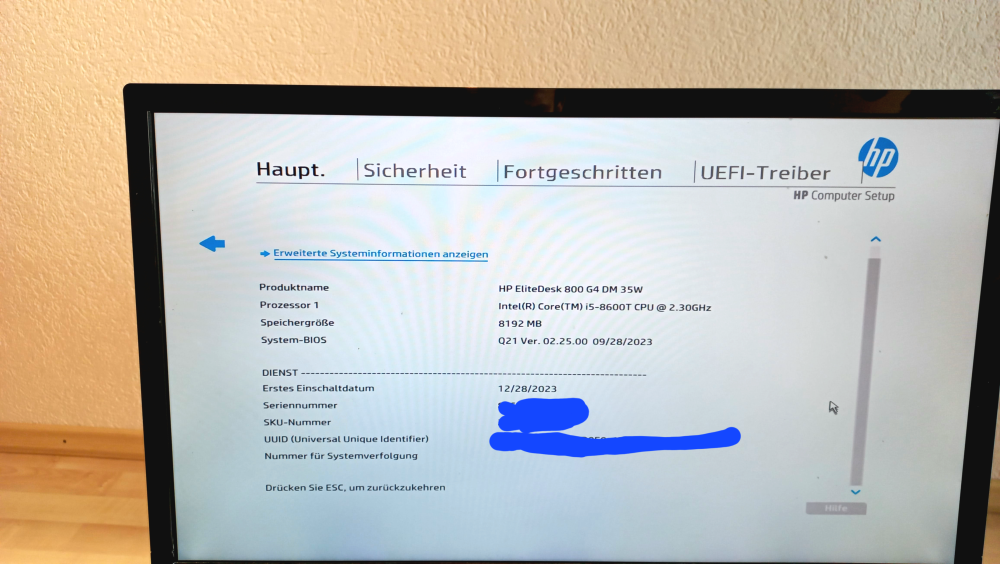

UEfi Version ist von September.

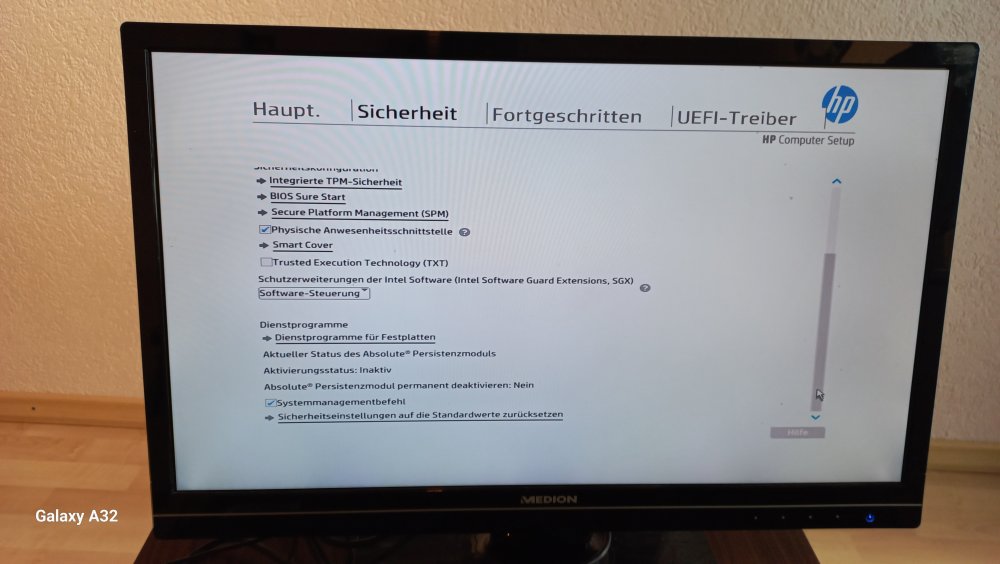

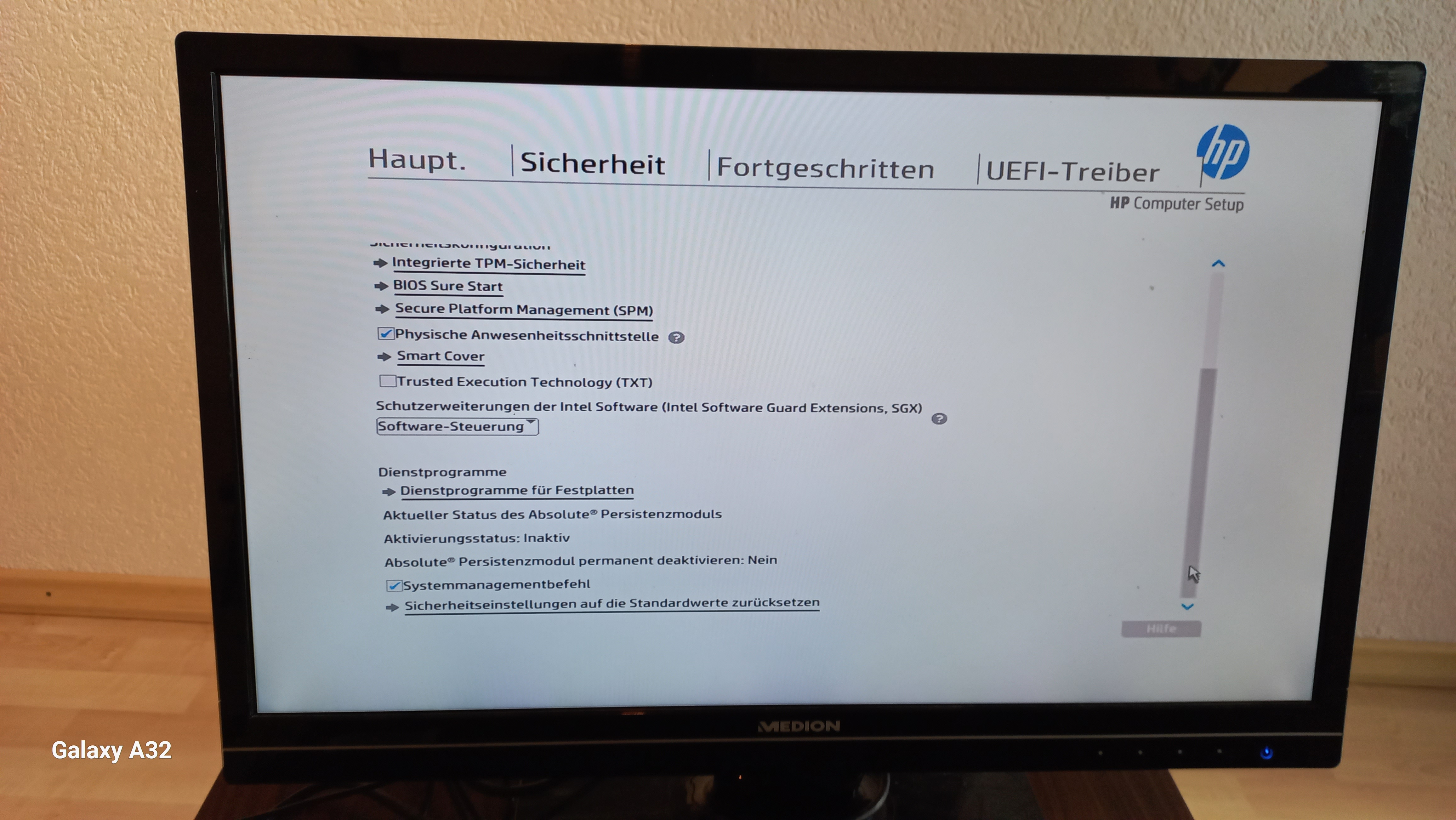

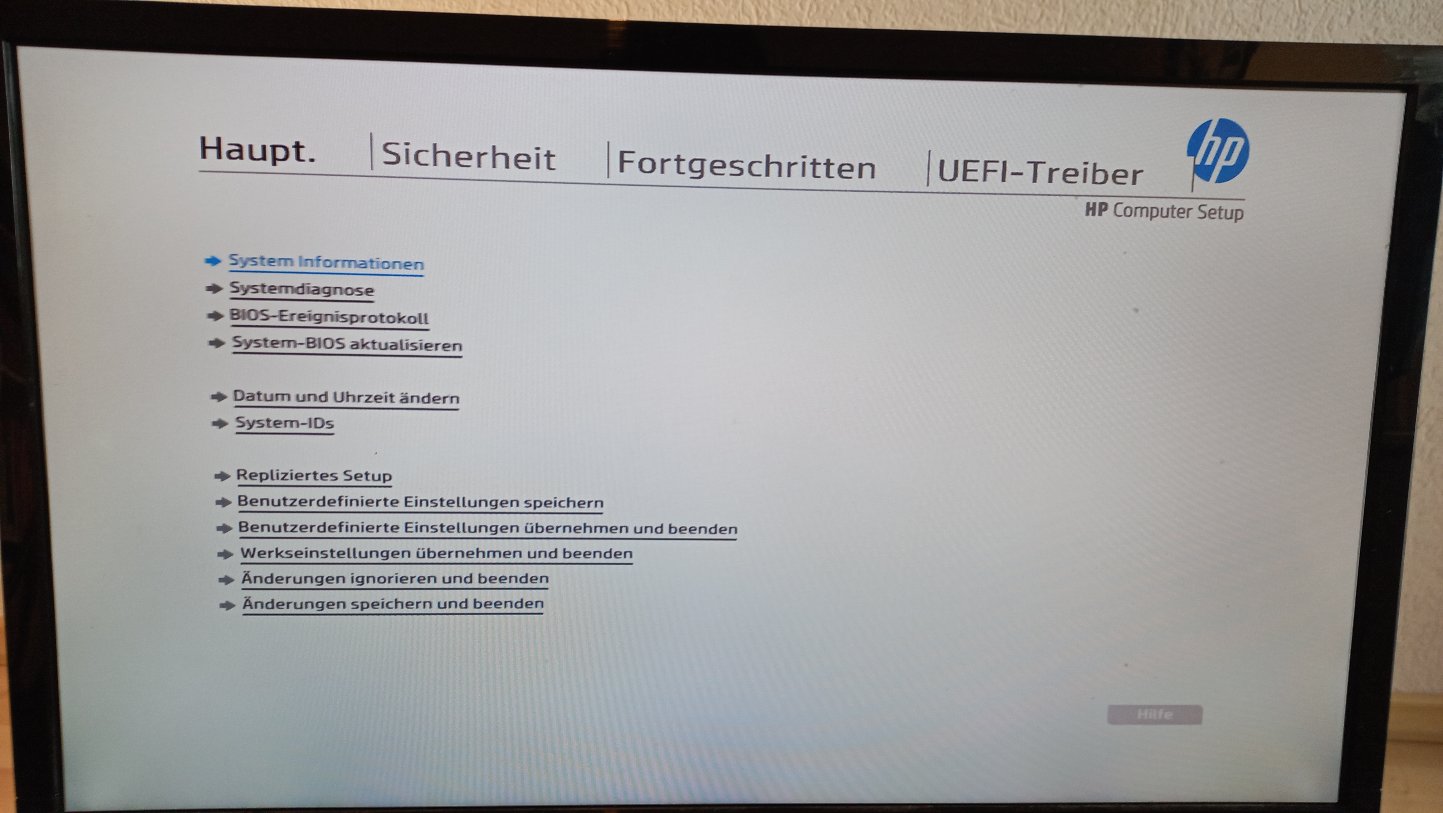

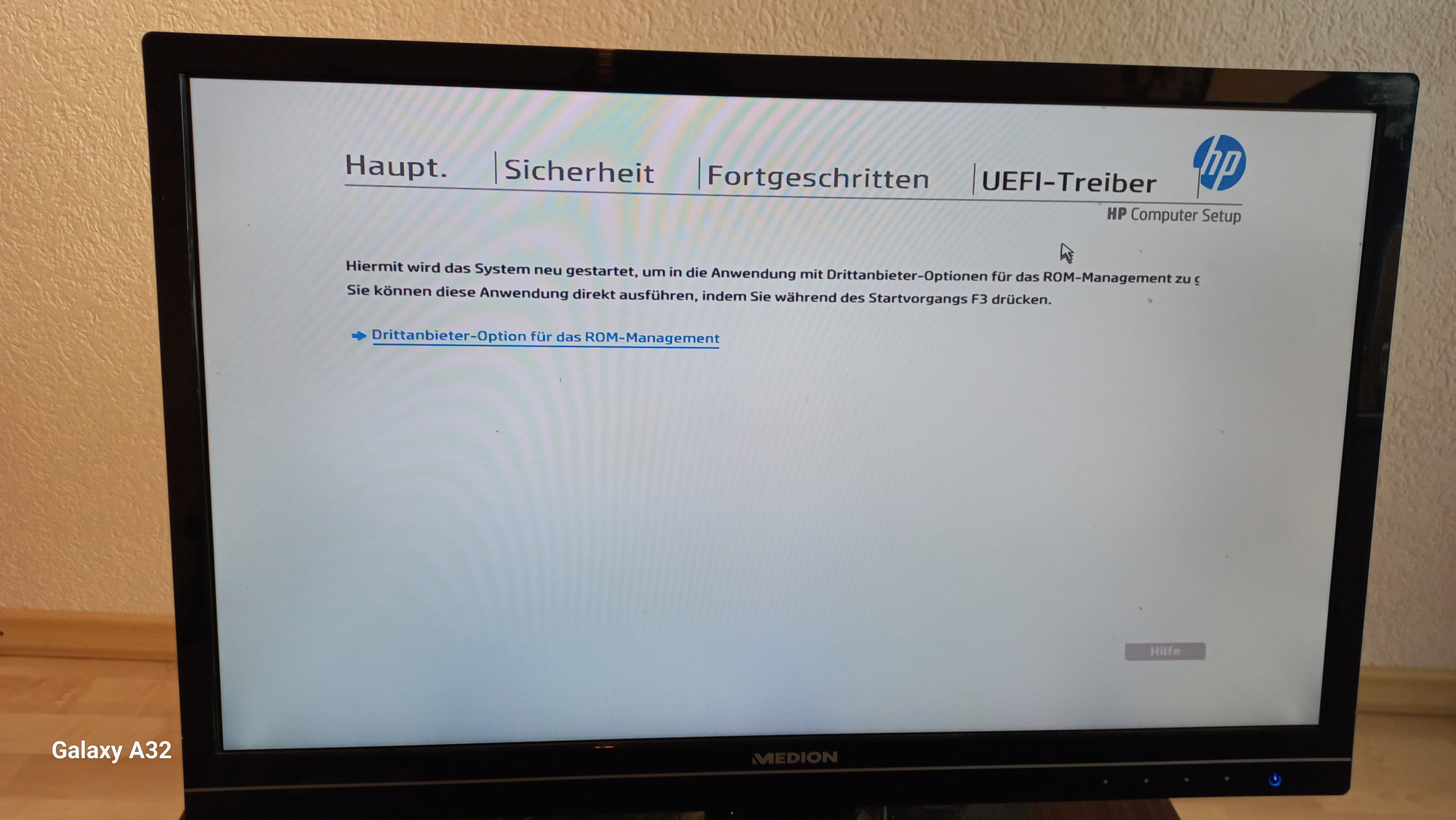

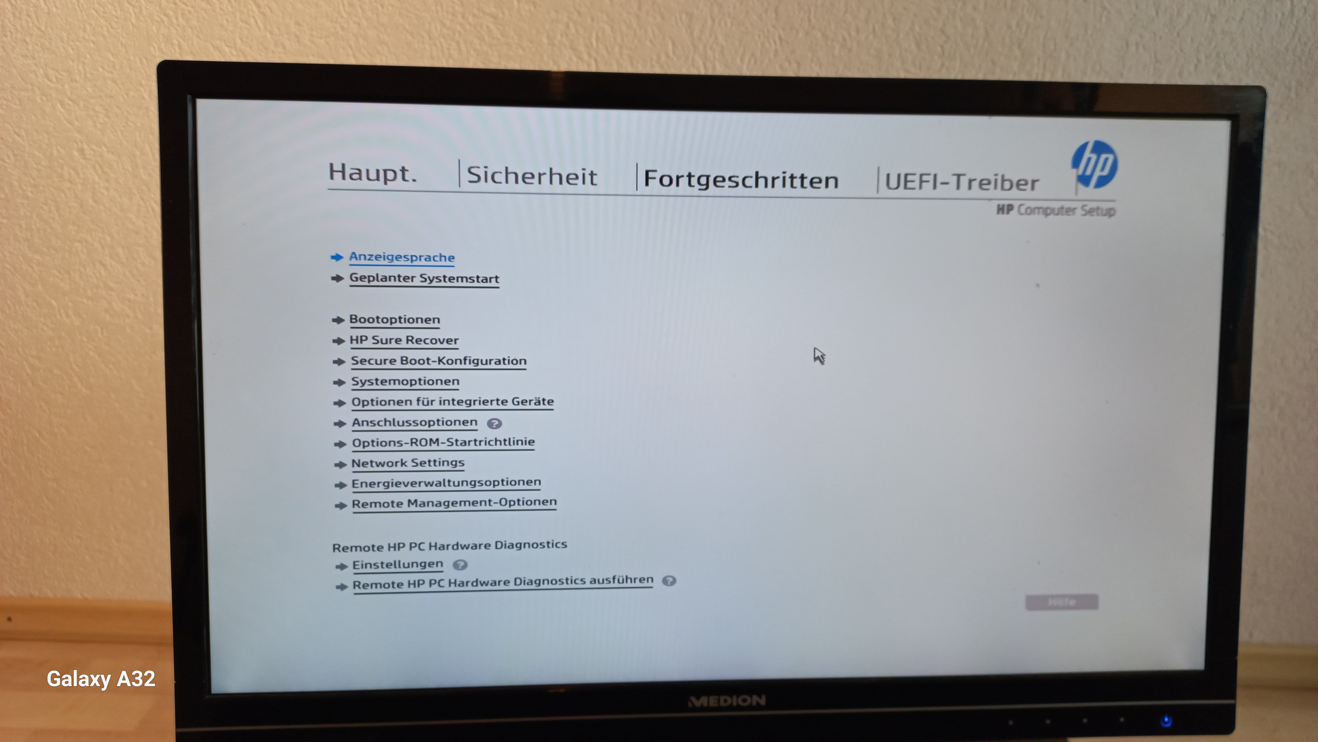

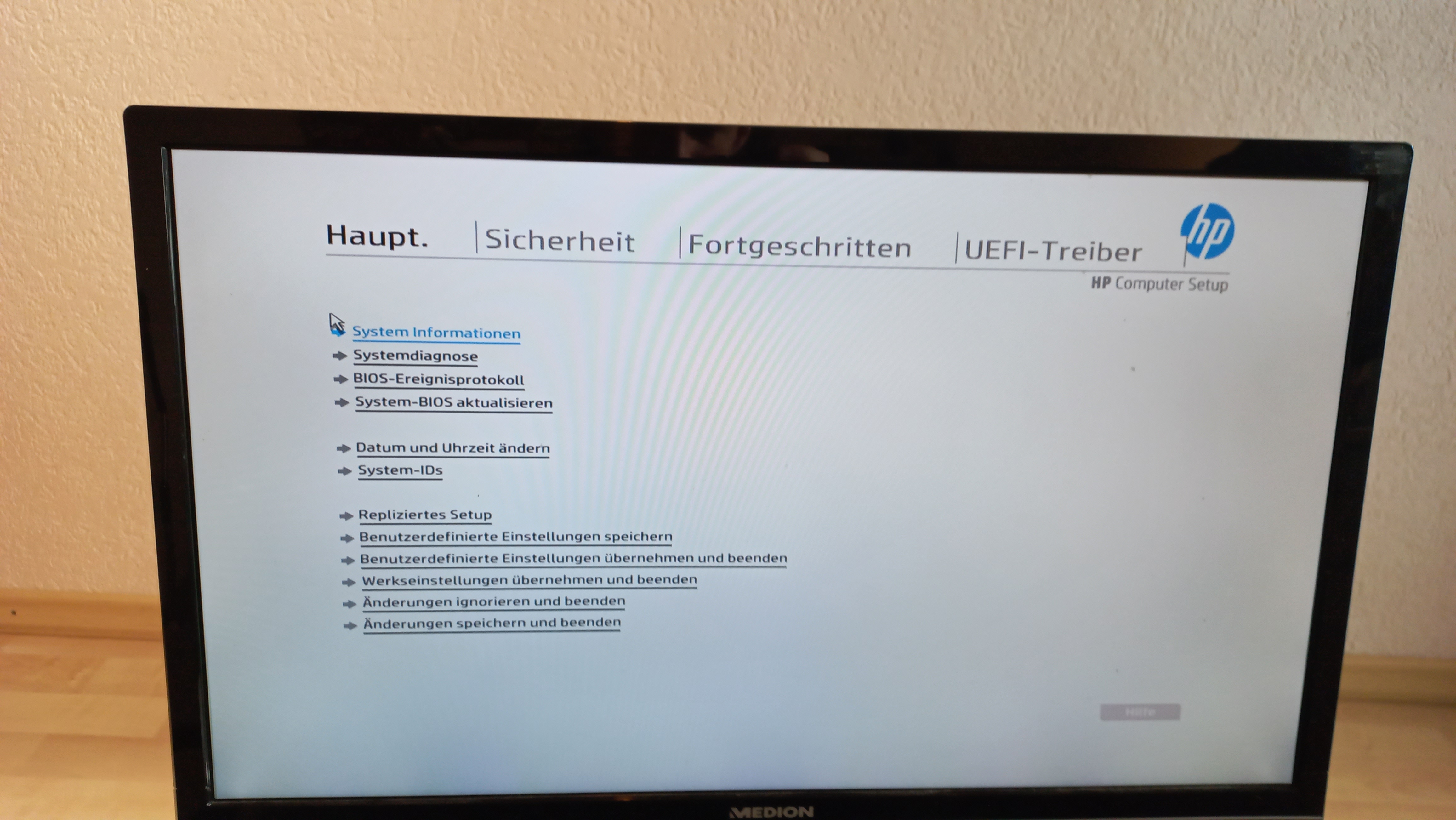

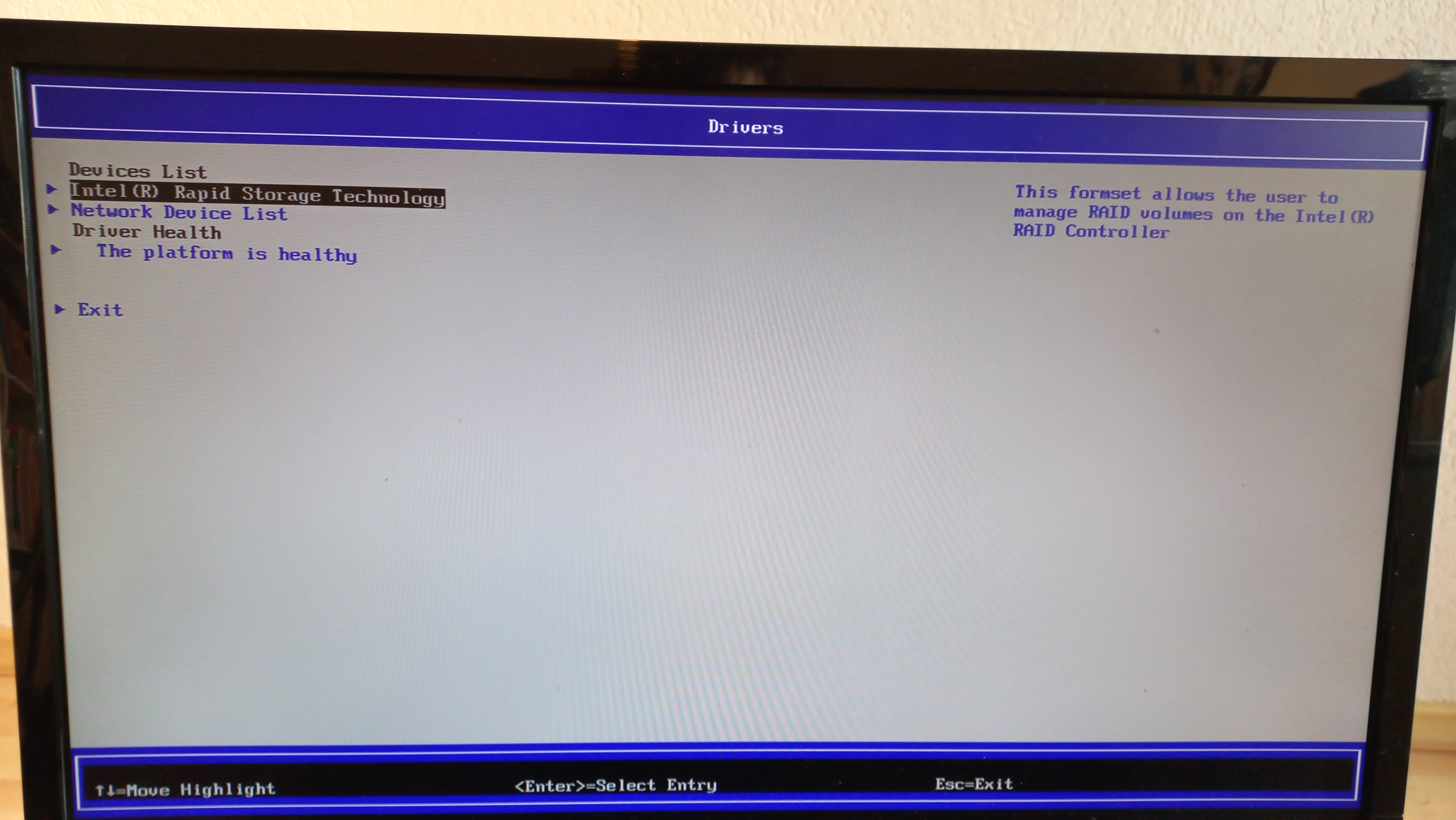

HAb jetzt mal ein paar Bilder gemacht.

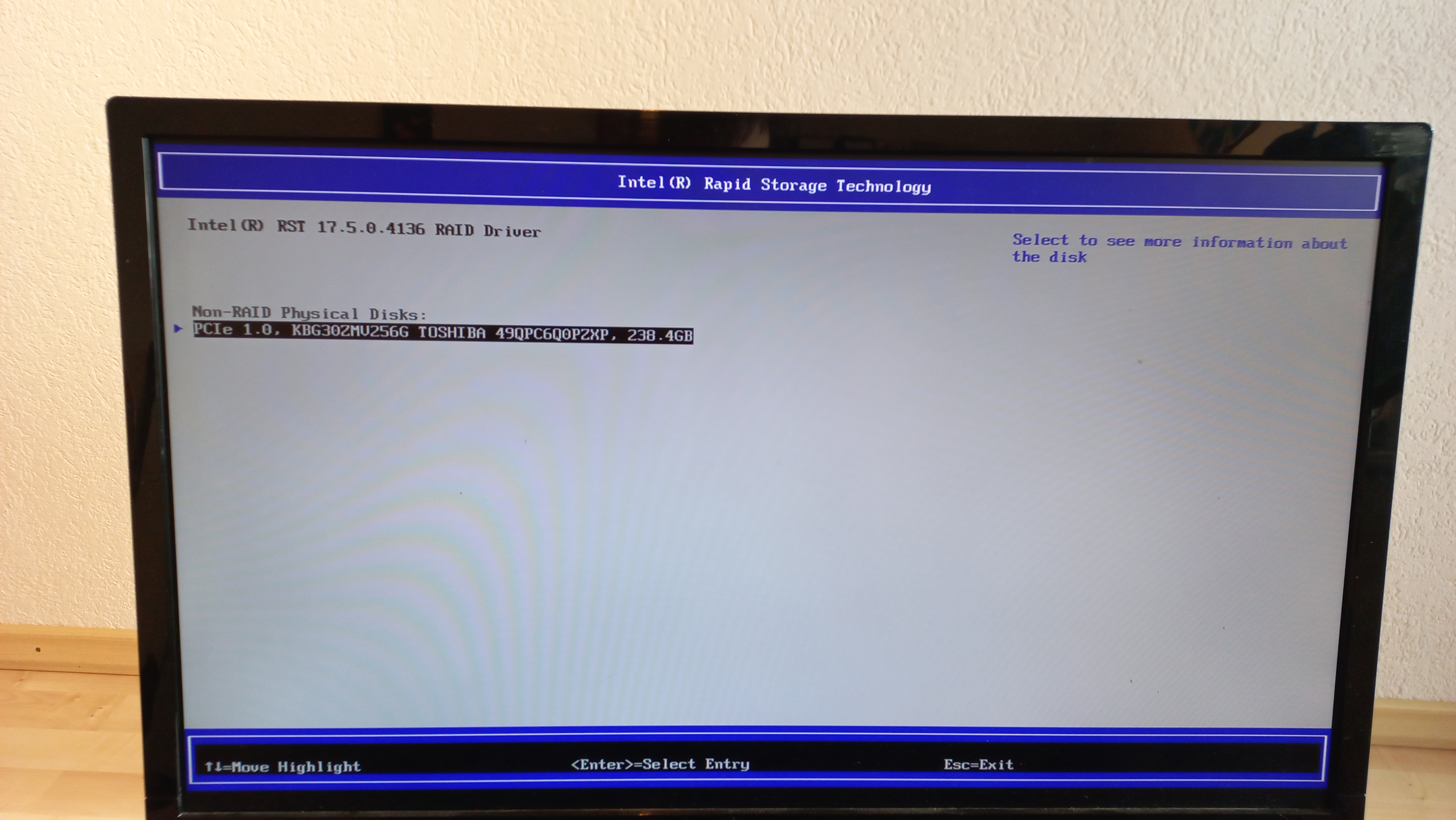

Das einzige was ich zu RST gefunden hab ist unter UEFi-Treiber, oder beim booten mit F3. Foto 3+4 aber dort lässt sich nichts einsellen..

dann bleibt erstmal nur der Weg zu HP direkt ...

das heißt, das RST "hardcoded" sein könnte, es ggf. ein BIOS benötigt damit man dies abschalten kann ... und wenn Nein, dann ja ...
die meisten Linux Dist (alle die ich kenne und nutze) wollen damit nicht umgehen ...
zwar schon etwas älter, aber ... als Info ...
RST is unsafe by design, and the kernel developers won't support it.
No NVMe device power management
No NVMe reset support
No NVMe quirks based on PCI ID
No SR-IOV VFs
Reduced performance through a shared, legacy interrupt
https://lore.kernel.org/linux-pci/[email protected]/T/
SO, ich habs hingebracht. Hp verwendet den Nachfolger von RST. RST heisst jetzt Intel Optane.
Konnte das deaktivieren. Jetzt läufts.
