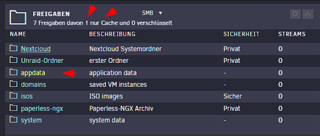

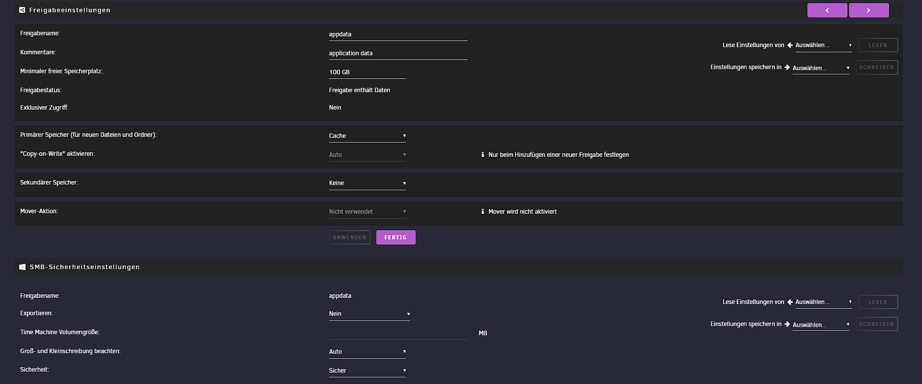

Mein Mover stoppt nicht mehr!
Zur Vorgeschichte,
ich hatte in meinem Unraid Server den Cache anscheinend nicht zugewiesen oder dieser hatte einen Wackelkontakt. Dadurch wurde mein Ordner "App Data" auf die Festplatte im Array geschrieben.
Bei der Korrektur des Cash hatte ich dann anscheinend die Probleme mit den beiden App Dataordnern. (Im Cash und auf der Festplatte)
Ich versuchte den Inhalt des AppData Ordners der Festplatte wieder zum Cash zurückzuschreiben.
Auch suchte ich nach einer Lösung im Forum. Hier fand ich einen Eintrag der darauf hinwies, die Docker und VM´s zu deaktivieren und den Mover seine Arbeit machen zu lassen. Den Ordner App Data auf der Festplatte habe ich dann gelöscht.
Der Mover läuft und läuft - hört aber nicht mehr auf. Außerdem habe ich in den Einstellungen "Docker "bei "Netzwerktyp für benutzerdefinierte Docker-Netzwerke:" von der Einstellung "macvlan" zu "ipvlan" gewechselt. Dies wurde mir so in den Empfehlungen von "Fix Common Problems" angegeben.
Anscheinend habe ich hier irgendwo meine Einstellungen so verändert, dass es nicht möglich ist zu einer Lösung oder einen Abschluss des Mover´s zu kommen und ich weiß hier nicht mehr weiter. Leider weiß ich nun auch nicht welche Informationen hier benötigt werden um mir bei dem Lösen des Problems zu helfen.
Ich denke das es das Verschieben des Cash in in das Array oder zurück zu tun hat. Auch weiß ich nicht was sich mit dem App Dateiordnern nun machen muss. Seit neuesten ist die Schriftfarbe des App Data Ordners gelb. Ich hoffe jemand aus dem Forum kann mir bei diesem Problem helfen um meine ursprünglichen Einstellungen herzustellen oder sogar zu verbessern da ich hier absolut neu bin.
Ich weiß leider nicht weiter.

image.thumb.png.16aebf5051dfd187f46f07b94c9bbad5.pngimage.png.659db33d2e657ffbc8b36af1ecc28c53.png
Unraid Terminal
mover stop
das stoppt den mover im laufenden Betrieb ...
du nutzt einen Skin ? eigene Farben ? oder ... lass mich mal raten ;)
auch ein separates Thema ...

1 hour ago, alturismo said:
in Summe, mover stoppen, siehe oben, wenn das nicht geht, bitte diagnostics uploaden ...
Ich habe den Mover schon mal stoppen können. Wenn dieser aber wieder startet läuft er wieder ewig weiter.
Ja, ich habe einen Skin, aber die Farbe war anfäglich so wie die anderen und ich dachte das dies mit dem Mover zusammen hängen könnte. Sorry
wenn du ein wenig suchst (ja, das Forum hat oben rechts auch eine Suche ;))
dann wirst du einiges hierzu finden ... sogar recht aktuelle Einträge ...
um es vorweg zu nehmen, vor allem wenn du auch noch bei Docker in den Settings auf Directory gestellt hast (anstelle Image) ...
dann findest du beispielsweise einen Grund ...
