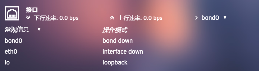

升级6.12.6后接口显示未连接
接口显示这些:
bond0 bond down
eth0 interface down
lo loopback
也没有任何流量信息
配置我说明一下,我4个网口,三个直通给了路由器,剩下这个eth0是管理口,也作为br0分配给路由器的,照理不应该是未连接啊
以前版本都是有流量在跑的,不知道是不是新版本又改了什么?

eth0管理口有接网线吗?没有的话这里interface down是正常的。
有的话试一下
ethtool -s eth0 autoneg on speed 2500 duplex full
或者
ethtool -s eth0 autoneg on speed 1000 duplex full
有的话试一下
或者
没接网线,接上确实有了,不过虚拟机的网络都绑的这个管理口,以前都是能显示的,看来这块逻辑也改了
诊断信息里面没看出系统有什么网络设置上的错误,不显示流量就是前面那位朋友说的没有插上物理网卡的原因。

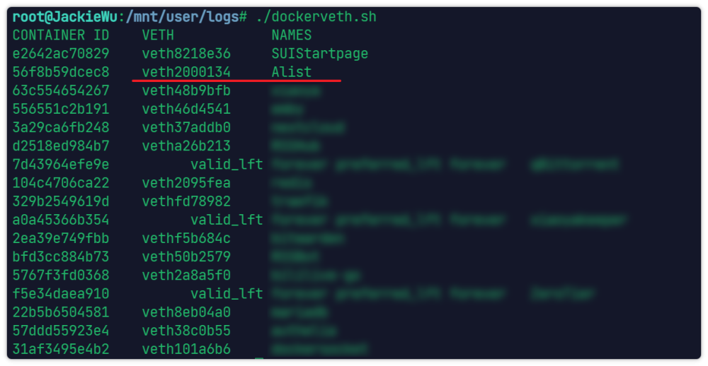

这里的 vethxxxx 是虚拟网卡设备(veth(4) — Linux manual page),当你每创建一个 docker 容器的时候就会创建一个 vethxxx ,也就说每一个 docker 容器都会绑定一个 vethxxx 网卡。
Github 上 有个 micahculpepper/dockerveth 项目可以查看 veth 设备都对应的哪一个 docker 容器:
Edited by JackieWu
