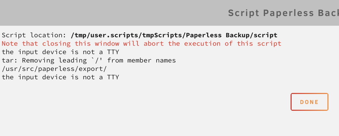

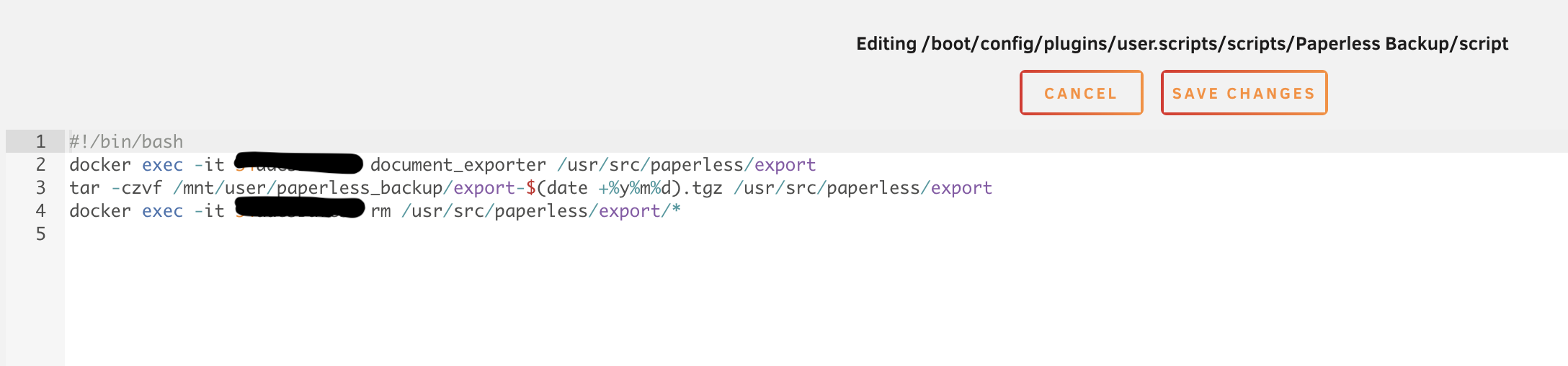

Ok. Danke. Hab ich mir gerade runtergeladen. Gebe ich dann dort die Befehle ein, welche ich in das "backup.sh" geschrieben habe???
Habs ausprobiert... funktioniert natürlich nicht. Meine schönen, hart erarbeiteten Befehle... Und die Fehlermeldung sagt mir gar nichts... Steh wieder da wie der Ochs vorm Berg.
lass das -it mal weg
DANKE! Es funktioniert... Ich bin wieder happy... Jetzt muss ich nur noch die Fehler und die Lösung recherchieren, damit ich es verstehe...:-)

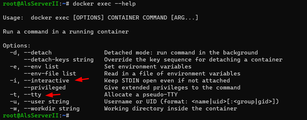

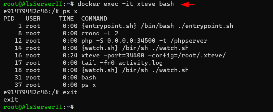

das nutzt man wenn man beispielsweise in der Unraid Shell in eine Docker shell will um was interaktiv auszuführen ...
linux haben fast alle commands auch ne Hilfe ... abseits von google ;)
Beispiel, so bin ich dann in meinem xteve docker ...
