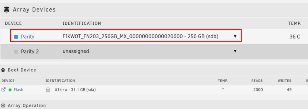

No array data disks have been assigned!

Dann die SSD wieder eingebaut und nun kann ich diese zwar unter "Array Devices" auswählen aber unter "Array Operation" kann ich das Array nicht starten.
"START" ist grau und daneben steht: "No array data disks have been assigned!"

Hatte dies bereits probiert. Habs nun nochmal wie folgt gemacht. Ohne Erfolg.
Und ja die SSD ist die System Disk.
"dann unter Array devices deine disk zuordnen und NICHT unter Parity" -> Das verstehe ich nicht. Unter Array Devices steht Parity und nur dort kann ich die Festplatte auswählen?
Wenn möglich bitte den Ablauf per Screenshots, falls meiner nicht richtig ist. Danke.

also die einzige disk (es gibt unten unraid keine "system" disk)
mach mal parity 1 + 2 "none"
Jetzt geht es. DANKE!
Für alle die vielleicht das gleiche Problem haben.
Parity 1+2 NICHTS auswählen:
Sondern nur hier:
Dann ist der START-Button unten auch nicht mehr grau:
Ich muss Dir dringend empfehlen Dich ein wenig in Unraid einzulesen. Ich empfehle die ersten Schritte. Ein Array ohne Daten-Disk kann man nicht starten. Wieso auch? Auf Parity-Platten befinden sich i.d.R. keine verwertbaren Benutzerdaten. Diese liegen im Array ausschließlich auf Daten-Platten:
https://docs.unraid.net/unraid-os/getting-started/quick-install-guide/#assigning-devices-to-the-array-and-pools
Ich entnehme dem Thread hier, dass Dir der Unterschied zwischen einer Parity-Disk und einer Daten-Disk noch nicht klar ist. Fang bitte in Deinem eigenen Interesse mit der Schnelleinführung an.
