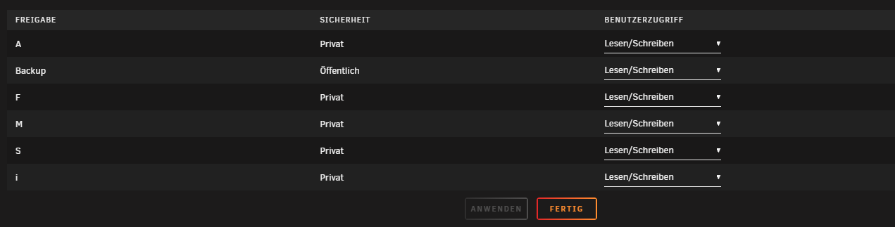

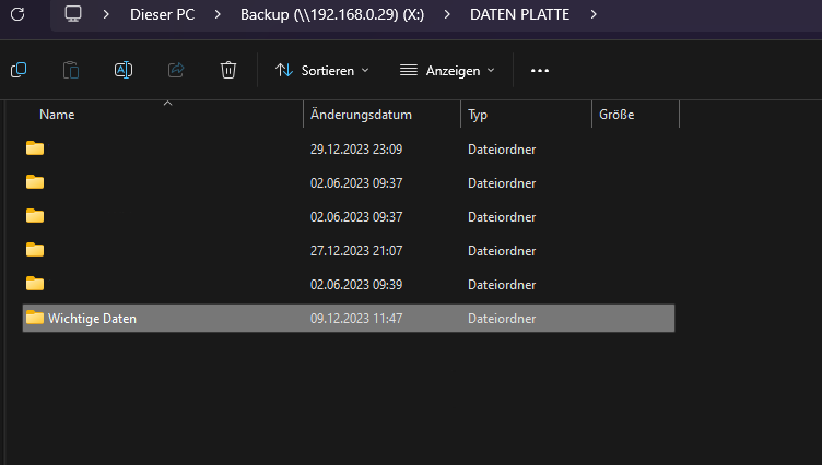

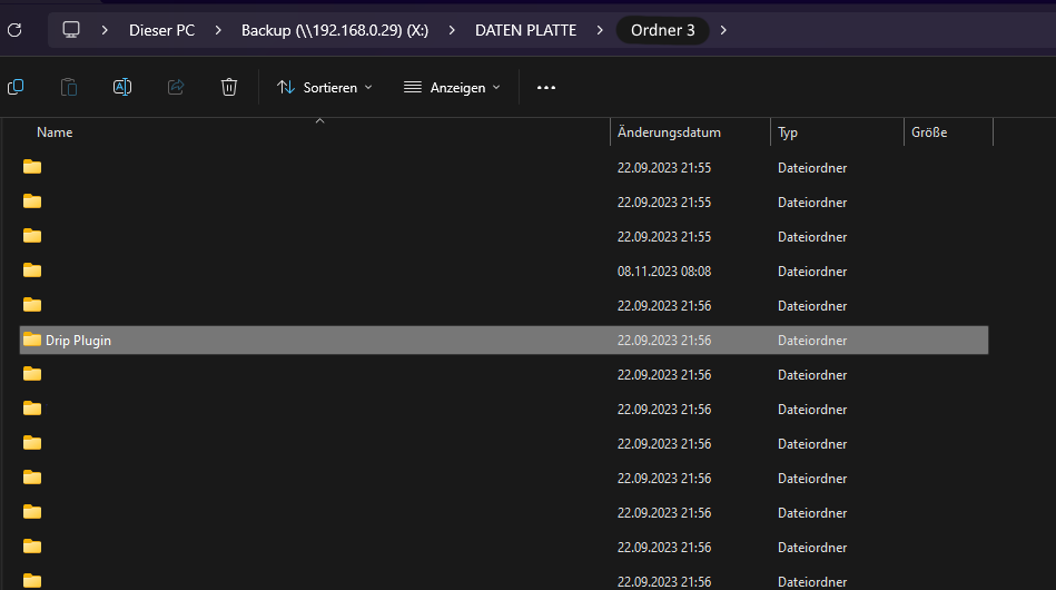

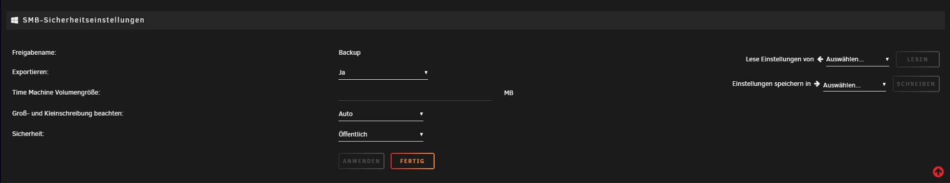

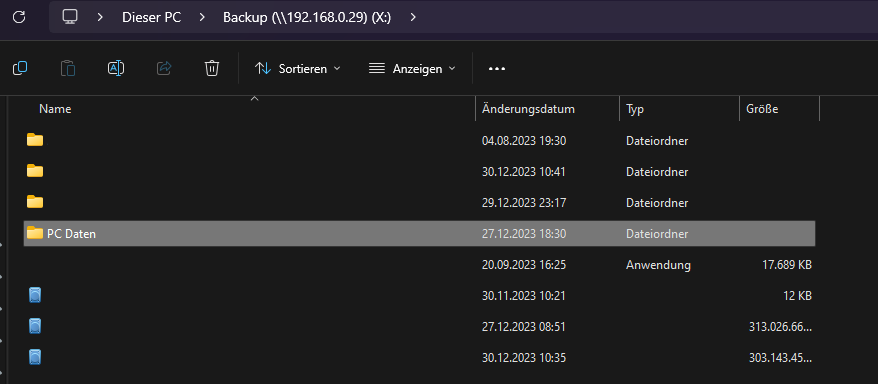

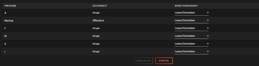

Soo das sind meine Schreenshots
Versuchst Du, mehrere Verbindungen gleichzeitig aufzubauen?
Sowohl zu den "Private" Shares als auch zu dem "Öffentlichen"?
Trenne mal alle Verbindungen und versuche nur zu dem Öffentlichen Share zu verbinden.
Ansonsten mal einen ganz neuen User in unRaid anlegen und dem Schreibrechte auf diesem Share geben.
Dann mit diesen Anmeldedaten versuchen, die Verbindung aufzubauen.

Nicht nur versucht sondern hab ich auch. Aber daran liegt das mit Sicherheit nicht, Weil bei allen anderen Ordnern die Privat sind also wo Gäste kein Zugriff drauf haben Sperrt Unraid nicht zumindest bei Windows...
Das Phänomenale Dabei ist Das macht der nur im Backup Ordner. der öffentlich ist Und wo Gäste Zugriff drauf haben.

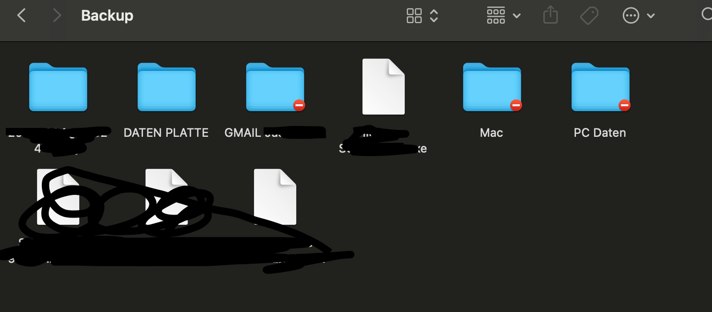

Bei meinem Mac, Sperrt der Server den Mac, aus sogut wie jedem Ordner raus. so als würde ich von meinem eigenen Server Raus gebannt werden...

So sieht das bei meinem Mac aus... ist echt doof...
