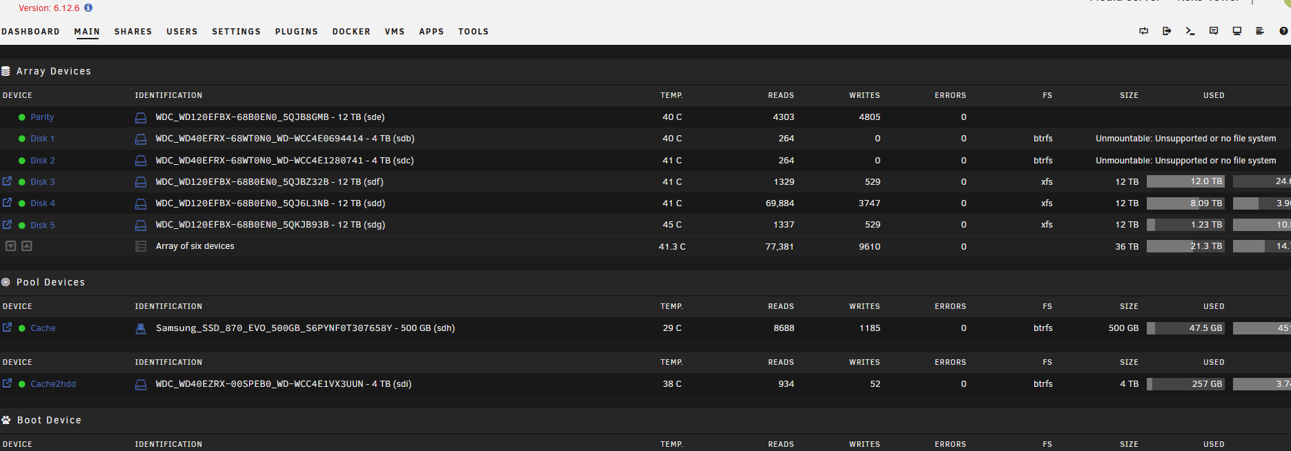

Hallo zusammen, nutzt seit paar Jahren unraid ohne Problem, aber alles sehr oberflächlich.
Gestern hab ich das OS von 6.11.0 auf 6.12.6 geupdate, seit dem gehen zwei Platten vom array nicht mehr.
Es sind älter Platten und im btrfs Format, die anderen Platten im xfs werden ohne Probleme wieder erkannt.
Hab selber auch schon ein wenig gesucht bin aber net schlau draus geworden. Z.b.
Das Problem wurde wohl im mit einem update behoben, läuft bei mir aber nicht.
Zwei Platten im cache sind ebenfalls btrfs die wurden auch ohne probelem wieder erkannt.
Also Lösung hilft aktuell nur ein downgrad auf 6.11.0 und wenn ich es aus anderen Bereichen richtig gelesen habe müsste ich das Format der zwei platten ebenfalls auf xfs ändern, gibt es eine alternative?
Würde mich freun wenn mir jemand weiter helfen könnte.
Gruß
Keks
ich wüsste keine, geht ja anscheinend um den "Mix" Betrieb btrfs + xfs im Array.
aktuell wäre für dich wohl ein Rollback die beste Alternative und die Daten der 2 btrfs disks zu verschieben.
Dann der Ablauf diese beiden Platten raus aus dem Array, formatieren (xfs), rein ins Array ...
oder mach bitte eine diagnostics, einen bug report auf (ist ja bei Dir anscheinend nicht gelöst), dann den rollback auf die vorherige Version.
und warte bis der Fix kommt.
Irgendwann ... überlegen ob es sinnig ist 2 verschiedene FS im Array zu betreiben ;)
Mit deinem letzten Satz triffst du es ganz gut … aktuell habe ich den Platz um die Sachen einfach zu verschieben und kann dann komplett xfs im Array fahren und sollte dann auch zukünftig keine Probleme mehr haben. danke
You should post the diagnostics, possibly have an existing issue with those disks that was not being detected before.
