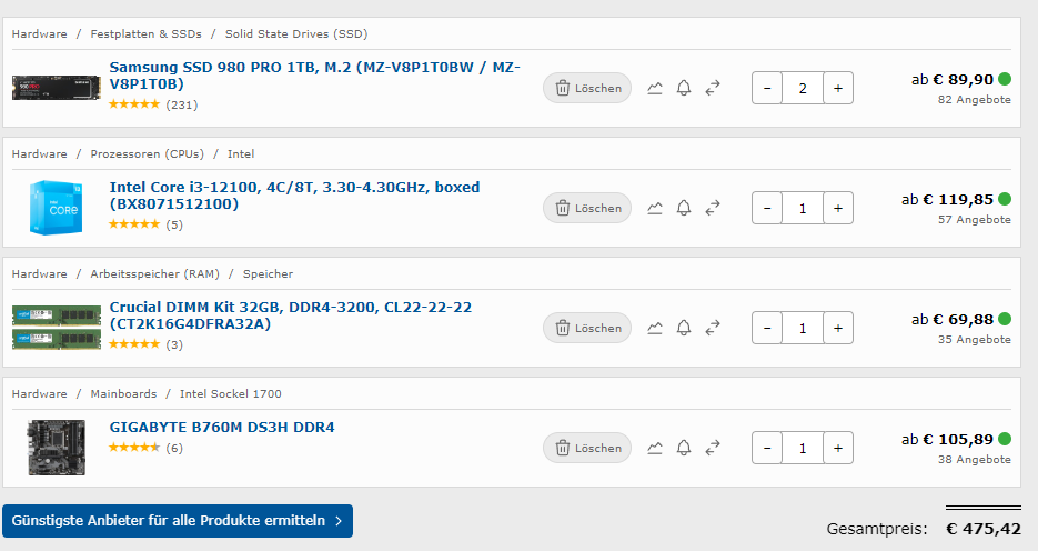

Danke für deine Antwort @DataCollector und frohes Neues.
du hast recht und ich habe mir nochmal Gedanken über das ganze gemacht nachdem was du geschrieben hast.
Zu den Plex Streams:
ich denke 1-2 4k streams reichen auch. Aktuell habe ich keine 4K Filme, aber es kommen sicher in Zukunft mal der ein oder andere, aber überwiegend werde ich bei FullHD bleiben. Zudem kommt es vermutlich nur in seltenen Fällen dazu das 4 Streams ( dann vermutlich auch nur FullHD Streams) gleichzeitig vom Server gefordert werden.
Ich möchte den Server dann auch nutzen um Daten zu speichern. Auch Fotos von den Handys. Paperless auch im Grunde nur um einige Dokumente zu digitalisieren wie Versicherungsunterlagen, Verträge und solche Sachen.
Eine VM würde natürlich auch reichen und auf der möchte ich keine Spiele spielen, sondern vielleicht mal ein Programm nutzen wie Visual Studio Code zum programmieren, oder einfach mal etwas auzuprobieren, aber ich denke auch nichts wirklich anspruchsvolles.
Gameserver wäre sowas wie das Spiel Satisfactory oder No one Survived, oder ähnliche Spiele in die Richtung und das dann aber auch nur für 2-4 Spieler.
Und mit der Zeit wenn man unRAID etwas besser kennt, findet man sicher auch nochmal den einen oder anderen Doccer den man vielleicht nützlich findet, aber ich denke auch nicht wirklich was aufwendiges.
Dann wird es auch sicher nicht so sein, dass alles gleichzeitig läuft, also streams, vm, gameserver usw.
Also denke ich auch das mein erster Gedanke overkill wäre. Also tut es sicherlich auch ein i3 wenn ich darüber nachdenke.
Genauso denke ich auch das 32GB Ram ausreichen und das der übertaktet war habe ich gar nicht gesehen, das war gar nicht bewusst so ausgewählt, ich habe erlich gesagt nur irgend einen passenden Speicher rausgesucht.
Und ja ich würde dann natürlich auch lieber darauf achten, dass der ganze Server auch etwas sparsamer ist und daher auch meine Frage, was an Hardware könntest du mir da empfehlen? Ich bin da aktuell einfach komplett raus aus dem Thema. Ich könnte was zusammenstellen und es würde laufen, aber ob die Zusammenstellungen dann so Sinn machen ist halt die Frage.
2 Nvme würde ich nehmen, damit alles weiter läuft wenn eine ausfällt. Ein I3 dann vermutlich, 32GB Ram und am Anfang eine Paritiy Platte und eine fürs Array. Dafür dann zum Beispiel 2 18TB Platten für je 200€ aus dem anderen Post hier im Forum. Und später dann bei Bedarf weitere Platten hinzufügen.
Was würdest du mir dann für Hardware empfehlen in dem Fall, wenn ich als Gehäuse zum Beispiel das Fractal Design Node 804 nehme?
Achja und jdownloader und nbzget würde ich auch gerne auf dem server nutzen.
Und das mit dem gameserver wäre nu auch kein muss, man kann sich auch einfach einen mieten für nen 10er, wäre halt cool wenn das geht, aber nicht schlimm wenn man den weg lässt
Edited by derjp
Da die Preise von Ram udn SSD in nächster Zukunft doch steigen solen, nimm das, was Du billig (und passend) bekommen kannst. Wnen es Blechdeckel sind, dann eben Blechdeckel. Oft sind Übertaktermodule aber etwas teuerer.

Habe folgendes benannt und mir auch (aber nicht für unraid) vor kurzem gekauft:
- Gigabyte B760M DS3H-DDR4
- Intel I3-12100 boxed mit CPU Kühler
- und 32GB Ram.
Ist ein Komromiß aus 'aktuelle Plattform',
wegen 'wenig Schnickschnack hoffentlich sparsam'
und günstigen Komponenten.
Aber ich werde das System nach aktueller Planung nur für Tests verwenden und nicht gezielt für unraid.
Aber um auf Deine Anforderung abzuzielen:
2x NVMe SSD in M.2 Slots kann man darin betreiben,
4x SATA Ports sind auch vorhanden

@DataCollector danke für deine Antwort.
ich habe nun mal etwas zusammengestellt, das sollte so passen oder? Ist der Ram ok? Oder ist der auch übertaktet (woran sieht man das?) oder schlägst du nen anderen vor?
Hast du ein Vorschlag was für ein Netzteil ich nehmen könnte?
hier sonst der Link zu den Teilen:
CPU
MB
RAM
M2
oder beim Speicher gleich auf 64GB gehen, wenn es eh teurer wird?
Das MB sollte ich doch problemlos in in beide Gehäuse bekommen, oder muss ich da auf etwas achten?
Ja, das passt technisch zusammen.
Ist der Ram ok?
Ja, das ist normaler Arbeitsspeicher. Der paßt zur CPU und Mainboard.
ich würde aber kein Kit aus 2x16GB, sondern ein Einzelmodul mit 32GB nehmen. Dann hat man die restlichen Slots noch für spätere Erweiterungen frei (wenn man das will).
Übertakterspeicher zeichnet sich in der Regel durch Blechdeckel/Kühlkörper aus, weil man die Chips darunter dann meist über die eigentlich vorgesehenen Betriebwerte überstrapaziert. Ich mag aber Blechdeckel nicht, weil es damit die Kontrolle schwerer macht ob irgendein Anbieter da geschummelt und andere Chips verbaut hat. Als Flashspeicher noch teurer waren ist es sogar vorgekommen, daß gebrauchte Speichermodule entlötet und auf neue Träger aufgelötet wurden. Wenn die das dann unter Blechdeckeln verstecken können brauchen die sich beim Recyclen oder Fälschen nicht einmal groß Mühe geben.
Das Corsair RM550x (2021) Edition ist kaum noch zu haben und recht teuer. Als Alternative wurde auch das "be quiet! Pure Power 11 FM 550W ATX 2.52" (BN317) gerne genannt, kostet aber auch aktuell >100 Euro. Beide sind im Niedriglastbereich empfehlenswert.
Wenn es günstiger sein soll, muß man mal genauer schauen (sofern der Hersteller Kennlinien anbietet), welches da näher liegt.
Ansonsten kennt sich da @mgutt sehr gut mit effizienten Netzteilen aus und könnte dazu vielleicht besser etwas sagen.
Das mußt Du mit Deinem Budget vereinbaren.
Das Mainboard ist mATX/uATX.
Ich habe keines der beiden, aber laut Größenangabe bei GH sollten in beide Gehäuse uATX Mainboards rein passen.
Danke für deine Antworten @DataCollector
Vom Budget kann ich natürlich auch 64GB (2x32) einbauen, schlecht ist das sicherlich nicht, aber habe ich dadurch auch Vorteile bei irgendwelchen Lese oder Schreibvorgängen? Ja oder habe ich das falsch verstanden?
Nun mal abgesehen davon, welche CPU reicht oder auch nicht und auch abgesehen von den Anschaffungskosten. Benötigt der i5 im idle denn deutlich mehr Strom? Klar wenn er arbeitet wird er sicher mehr benötigen, aber wäre der Verbrauch im Idle schon deutlich höher?
