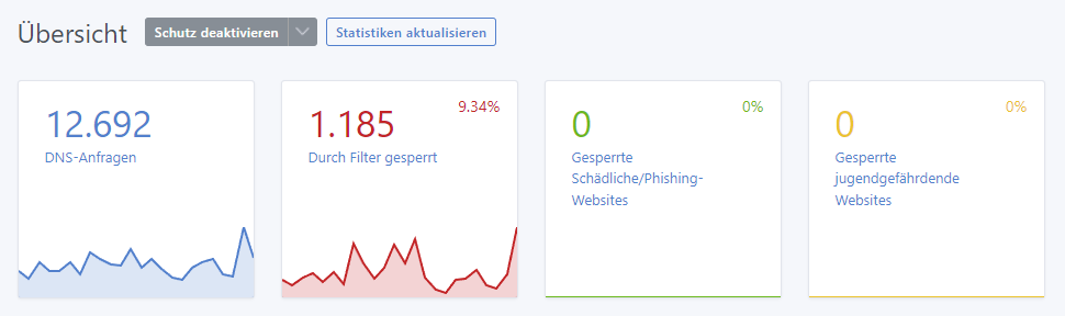

Nur, es funktioniert leider nicht bei mir. 🙂 Das heißt, Adguard scheint zu laufen und macht auch etwas (siehe Bild), aber Werbung wird auf den Netzwerk-Clients nicht weggefiltert.
Es scheint auch so, dass eine Webseite zuerst ohne Werbung geladen wird, nach ca. einer Sekunde aber dann doch Werbung erscheint.

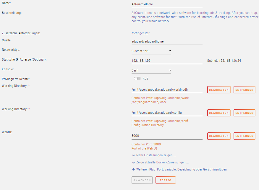

Der Adguard-Container hat eine feste IP zugeordnet. Ansonsten habe ich keine Einstellungen geändert. Was mir aber auffällt, ist, dass über Port 3000 die WebUI von Adguard nicht erreichbar ist, sondern über Port 80. Seltsam, weil in der Konfig doch 3000 eingetragen ist:
1153410203_2023-12-3012_53_05-CHARON_UpdateContainer.png.f852796594349cf2c629d3244cf5682e.png

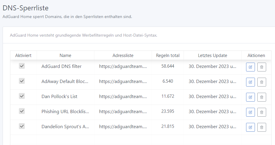

Filterlisten sind, wie im ct3003-Video vorgeschlagen, aktiviert:

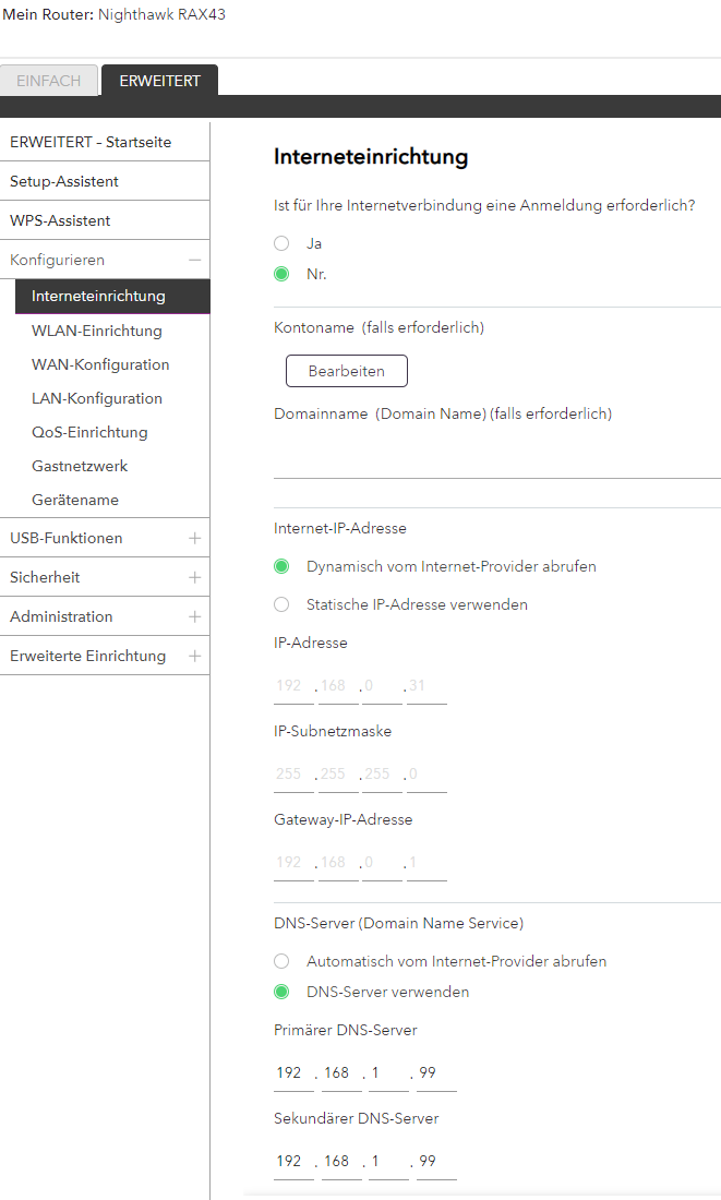

Internet wird über ein Vodafone Kabelmodem zur Verfügung gestellt. Sonst macht das Kabelmodem nichts in meinem Netz. Als Router benutze ich ein Netgear RAX43, der auch DHCP zur Verfügung stellt.
Ich habe die IP des Adguard-Containers in der DNS-Konfiguration des Routers abgespeichert.

Werbung wird aber nicht gefiltert. Ich habe den Unraid-Thin Client neu gestartet und den Container reinstalliert.

In den DHCP-Einstellungen des RAX43 kann man nur die IP-Range einstellen. DNS wird einmal im Bereich "Interneteinrichtung" eingestellt (siehe Screenshots in meinem ersten Post).
Der Netgear-Router hat die IP 192.168.1.1. Vom Kabelmodem bekommt er auch eine IP, allerdings in einem anderen Bereich, 192.168.0.31.
48112252_2023-12-3018_07_42-NETGEARRouterRAX43.png.cd90b2b67352d44d70c8bf1e779f4ded.png
Der Netgear-DHCP übergibt also für Gateway, DHCP und DNS die IP des Routers. Nach meiner Logik sollte es funktionieren, da im Netgear-Router als DNS-Adresse diejenige des Adguard eingetragen ist.

Ich habe das Problem gelöst.
Ein Neustart des Netgear-Routers hat dafür gesorgt, dass die Einstellungen im Router greifen.
Natürlich wird in der Benutzeroberfläche nirgends darauf hingewiesen, dass ein Neustart erforderlich ist. Da es sich ja nicht um ein Windows-Gerät ("Reboot tut Windows immer gut") handelt, war ich jetzt erst mal nicht darauf gekommen.
