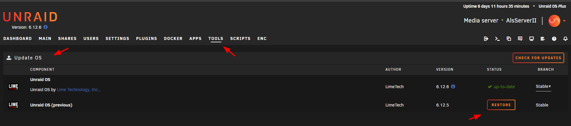

On 12/30/2023 at 9:46 PM, speedycxd said:
Am liebsten würde ich wieder zu einer älteren Unraid Version zurück. Scheint aber nicht so einfach möglich zusein.
naja, einfach unter Tools, Update, Restore kommst du auf die vorherige Version retour, wie einfach darf es denn sein außer einem Klick ?
nur wenn du wieder auf < 6.12 retour gehst, die Änderungen (br, docker netzwerk) revidieren, fertig ...
aber das ist ja nicht wirklich zielführend ... außer du willst ewig da bleiben ;)
