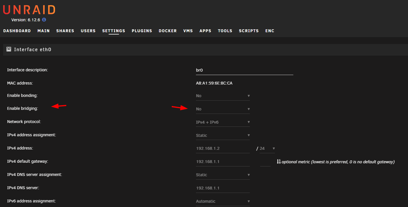

Voraussetzung (bei Fritz Umgebung)
- Netzwerk, Bridging off
- Netzwerk, bonding off (optional, sofern nicht 2 NIC's auch genutzt werden ...)
- Docker, host access on
- Docker, macvlan
- VM, vhost0

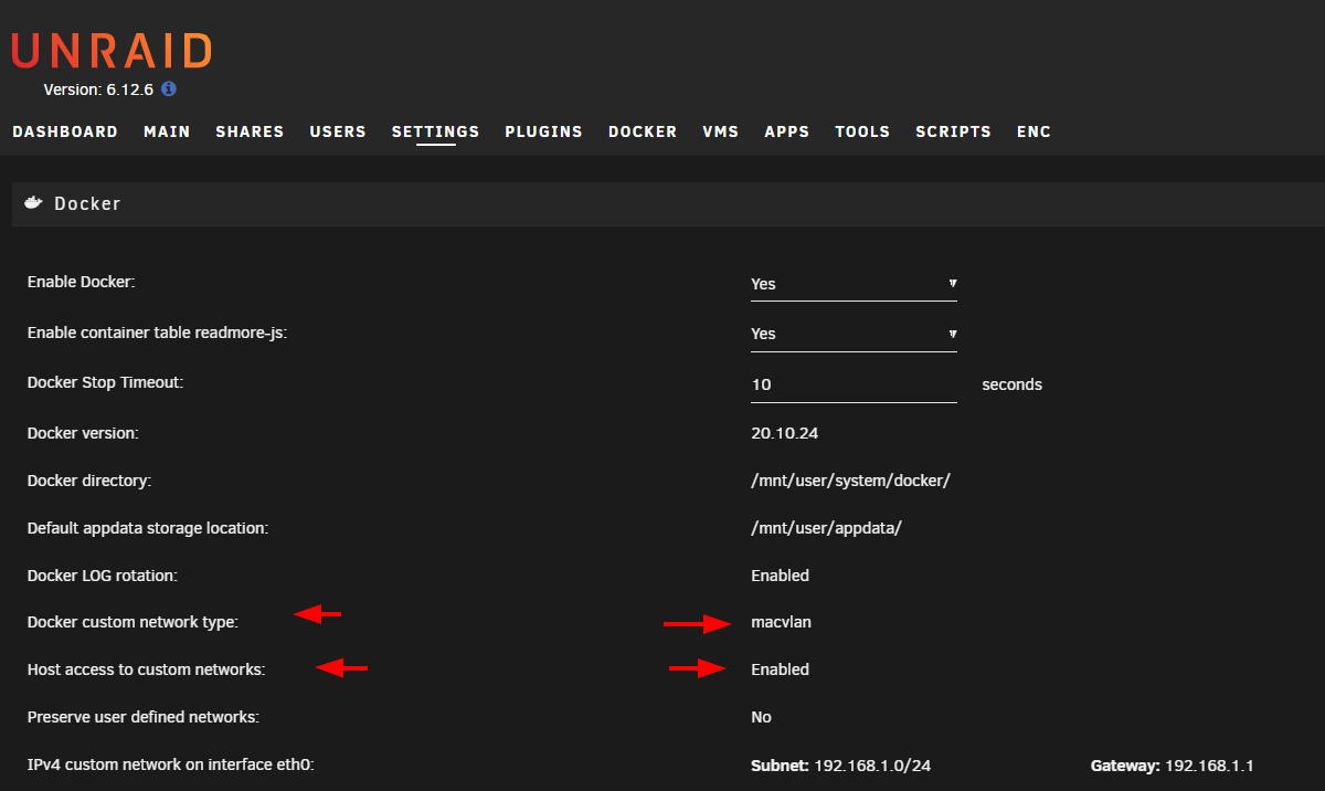

- Docker, macvlan
- VM, vhost0
ich hab alles so eingestellt wie beschrieben.....wobei mein Problem ja die VM's sind und nicht Docker.
Host access bei docker ist enabled,
Docker steht auf mcvlan
Docker Service enabled oder disabled macht aber auch keinen Unterschied.
In den Netzwerkeinstellungen ist Bonding aus.

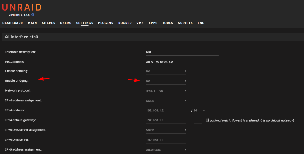

Wie schon oben geschrieben, sobald ich in den Netzwerkeinstellungen Bridging deaktiviere und in der VM vhost0 einstelle können sich Server und VM nicht mehr sehen.

schon klar, aber über die Docker Engine wird der Host access enabled für den vhost

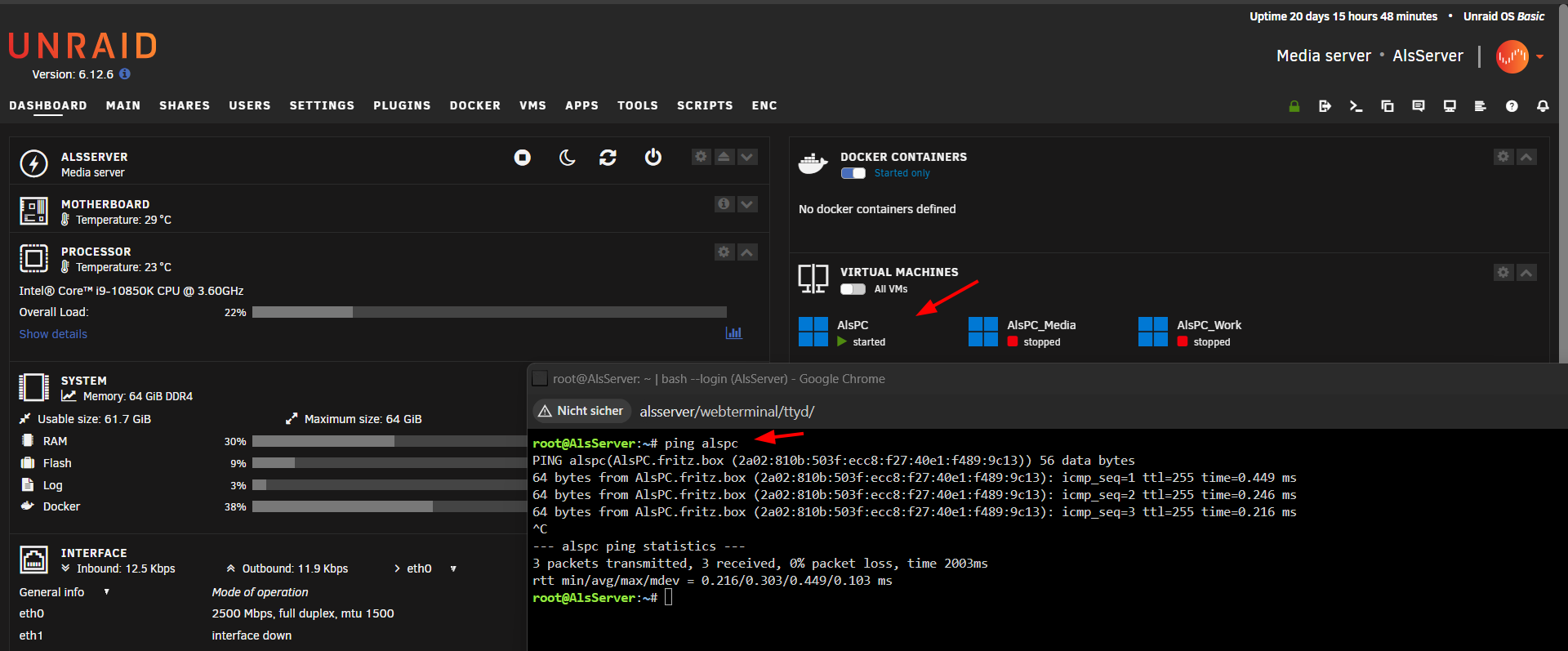

mein screen oben zeigt dir ja den ping vom Host Unraid zu der laufenden VM ... nicht zu einem Docker ;)

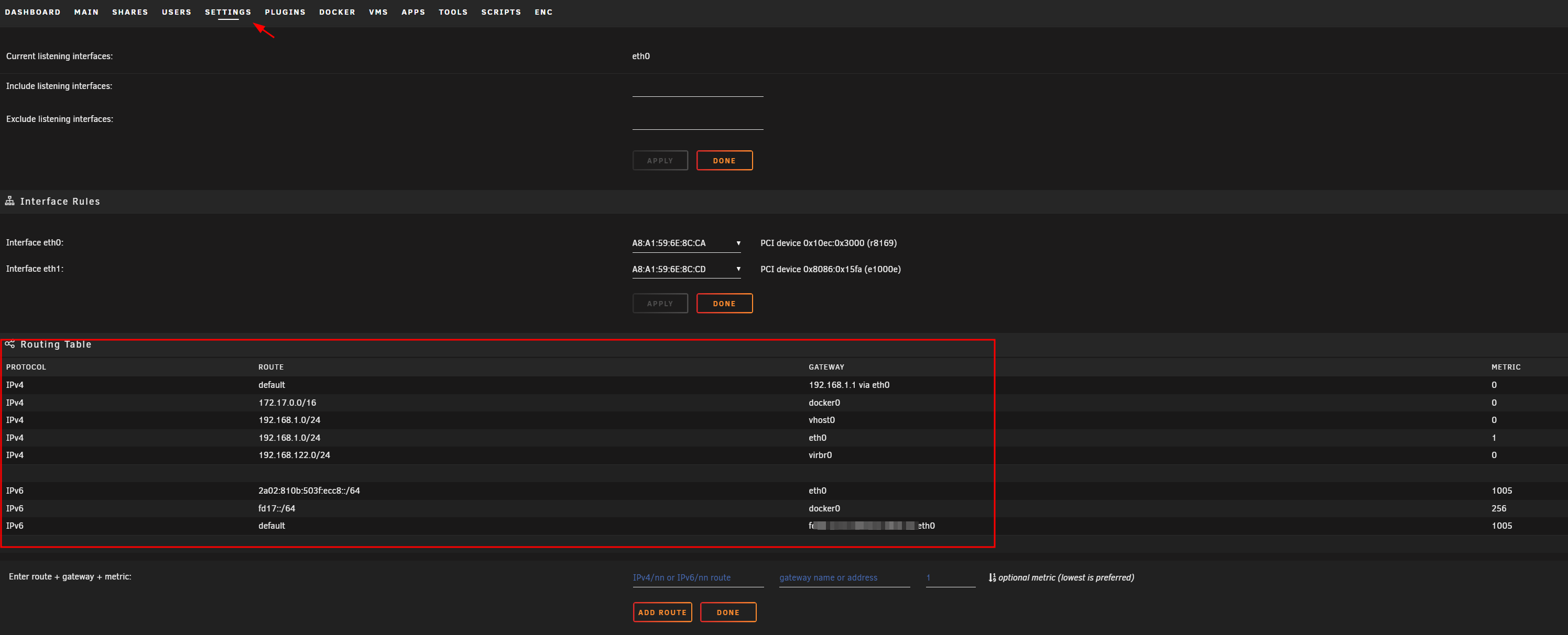

zeig mal folgenden screen, Settings, Network, ganz unten ...

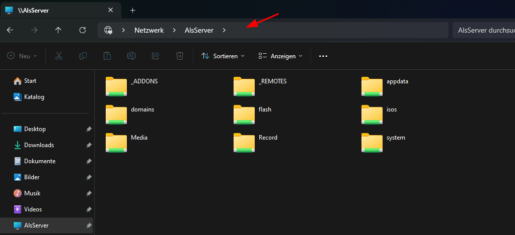

Hier jetzt mal von der laufenden VM
SMB
ping
usw usw ... natürlich geht da alles (sofern alles sauber ... und läuft)
3 minutes ago, HardwareHarry said:
yep, man sieht unten dass die "vhost bridge" nicht aktiv ist ... siehe Vergleich zu meinem screen.
entweder Neustart oder zumindest Docker Dienst neu starten sollte das lösen ... ist stellenweise bekannt dass die (normal nur bei unclean shutdowns" nicht läuft ...

Jetzt hab ich mal weiter gespielt und in Docker das Custom Network aktiviert und es nicht Docker überlassen
Seither taucht Vhost0  im Routing auf
Nach einen Neustart der VM hab ich kontakt:
Problem gelöst, vielen lieben Dank für die Hilfe und den Schubs in die richtige Richtung!!
