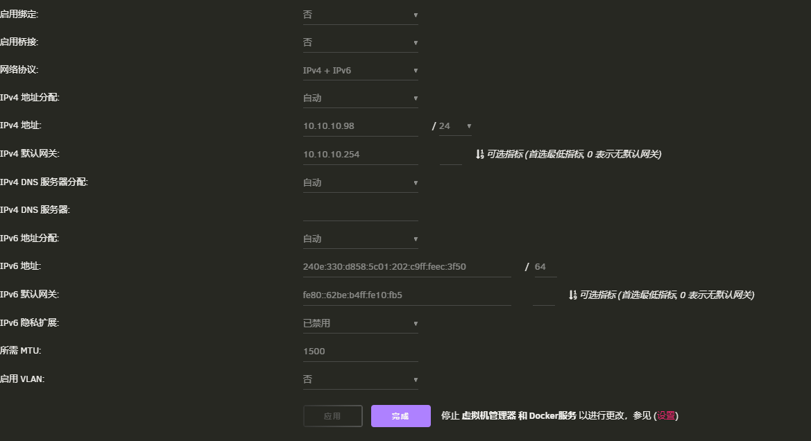

想问下UNRAID 12.6 获取不到DNS地址正常吗?
如题。已经重装了一次系统。还是获取不到314980825_2023-12-31175210.thumb.png.268cd99113374f29399cc37b591c12aa.png

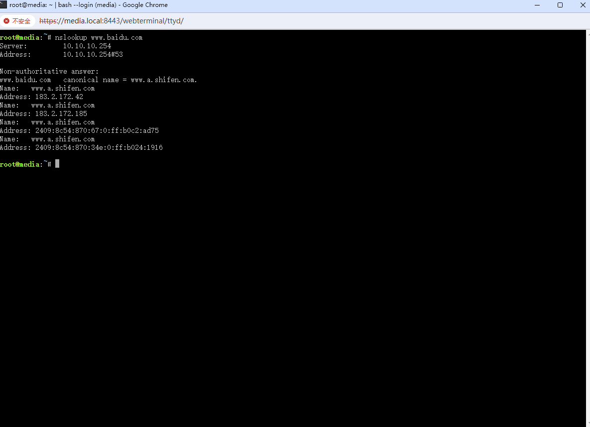

请在命令行窗口运行下面的命令,然后把输出贴上来:
nslookup www.baidu.com
是旁路由的DNS服务器
是旁路由的DNS服务器
看起来没问题,DNS 服务器是有的,也能够正常解析,网络这块没问题。
至于为什么不显示在网络设置里面可能是浏览器缓存之类的,你可以试试清除下缓存或者换一个浏览器看看。

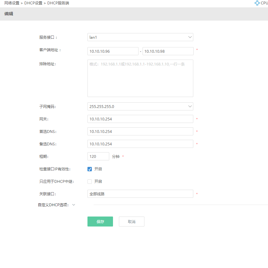

OP 那里没有开启 DHCP 服务器吧,如果开启了的话就会与 iKuai 的 DHCP 服务器有冲突了,顺便也截个图看看你的 DHCP 服务器设置。
Edited by JackieWu
这个DNS不是自带的,是旁路由的IP的DNS服务器,这个也是正常的吗?op没开DHCP,只有ikuai开了
得看你的 iKuai DHCP 服务器设置。
我只给了3个地址
而且IP和mac绑定了
1 minute ago, ryker said:
这里不是将 DNS 地址设置为了 OP 的地址么,所以用 OP 做域名解析是正常的呀。
By the way,它好像最近一周接近两周才出现这种情况,之前都没有,在我从UNRAID 12.6降级到12.5之后就出现了,当时能上网就没在意
可为啥第一张图片里面显示获取不到DNS,我换了三台电脑都是一样的显示
建议可以重置一下 unraid 的网络设置,你的诊断资料里面 network.cfg 文件的配置看起来有点不对,可能这是导致 DNS 服务器不显示的原因。
参考:常见问题-1:unRAID无法访问 里面的说明。
Edited by JackieWu
ok 我试试
