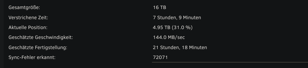

bekomme solche Meldungen. Der Parity Check ist automatisch gestartet nach Plan. Ggf. hängt es damit zusammen?
Meldungen
Kommen aber nicht permanent wie ich das sehe.
Der Parity Check läuft auch noch.
Hat auch ne hohe Zahl an Sync Fehlern.Screenshot_20240101-111021_Firefox.thumb.png.241ad3d0cfda070998264b99aeaf8d6c.png
Wie kann ich das beheben?
