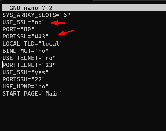

Hi ich habe aus Versehen den SSL Port des WebIF auf 445 gesetzt. Dieser wird aber auch für SMB verwendet soweit ich weis.
Leider Startet NGINX nun nicht mehr. Mit der meldung nginx adress already in use. Selbst eine Änderung direkt in nginx conf.d server.conf wird zurück auf port 445 gesetz. welche Dateinen muss ich noch passen machen bzw mit welchem befehl bekomme ich das im Terminal wieder hin.

nano /boot/config/ident.cfg
