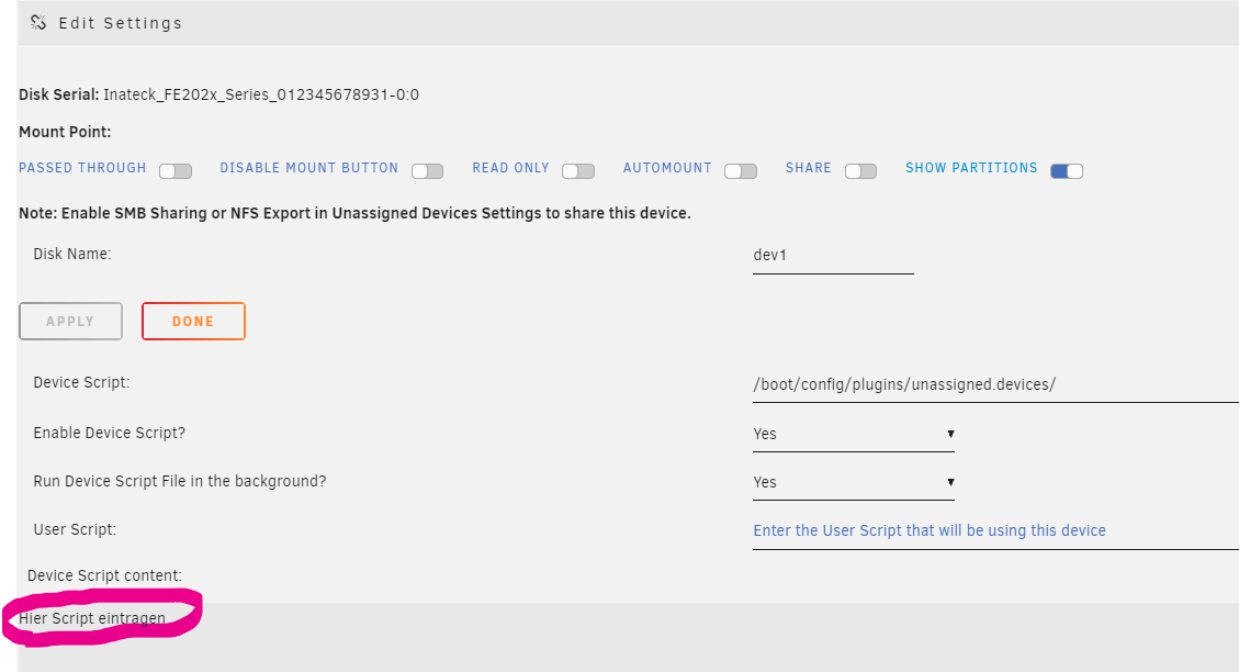

Wie geht das, ein Script als device Script zu hinterlegen?

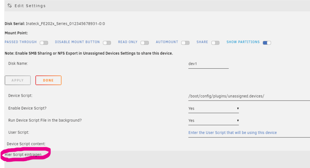

Wenn du auf der "main" Seite bis, beim gewünschten Device die Zahnräder anklicken, dann sollte der folgende Bildschirm erscheinen, unten (s. markierung) kommt dann das Script rein:

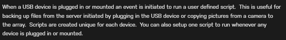

@jj1987 war ja bereits so nett ... aber mal als Hinweis, alle relevanten Plugins und co haben eigene Threads ...
Beispiel UAD ... und das Thema scripts ist sicherlich in Post 1 mit abgehandelt ...
Beispiel ...

Vielen Dank. Mir war nicht klar, dass ich erst die Platte anschließen muss, habe es so gesucht in den Settings.
