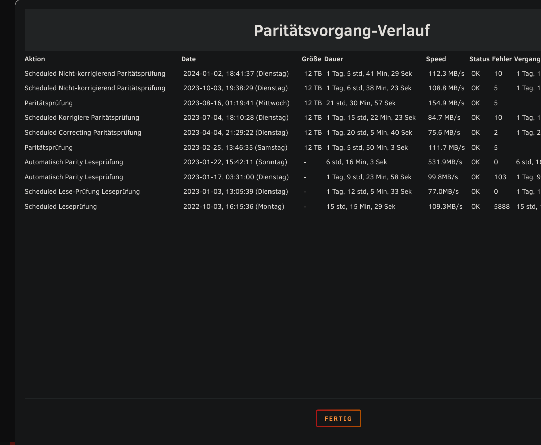

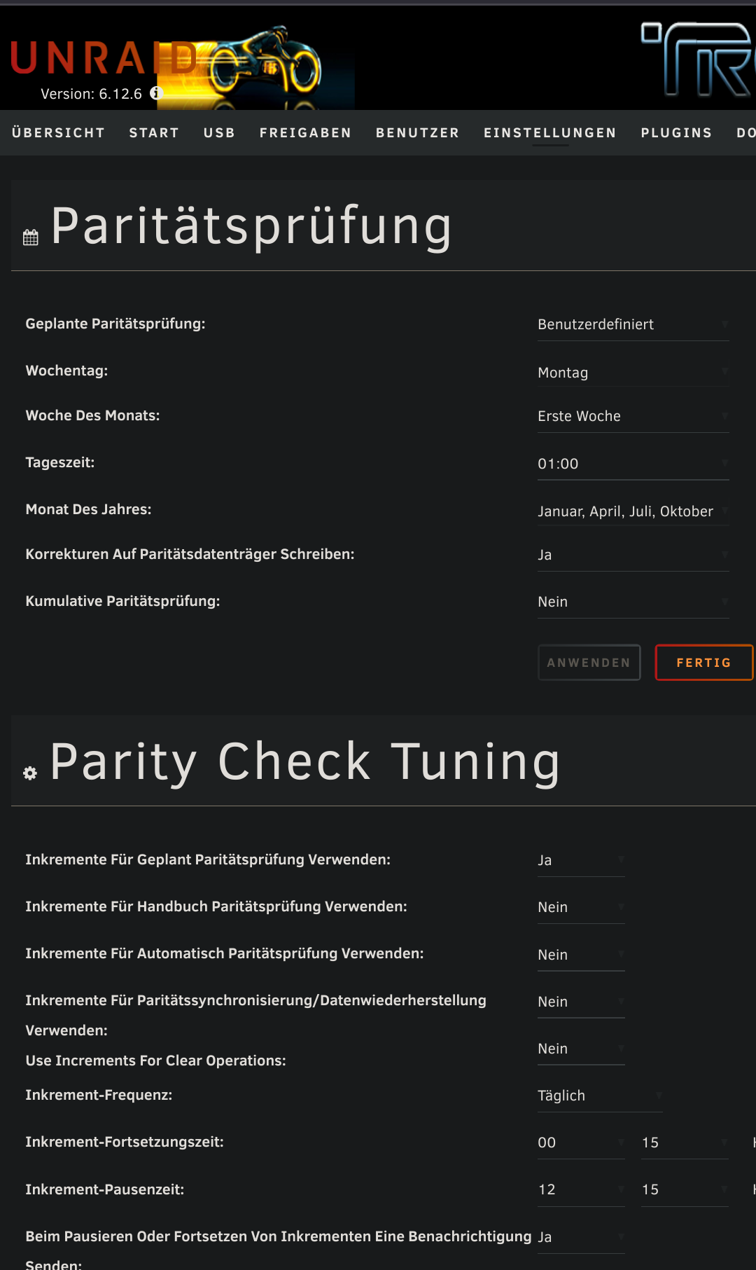

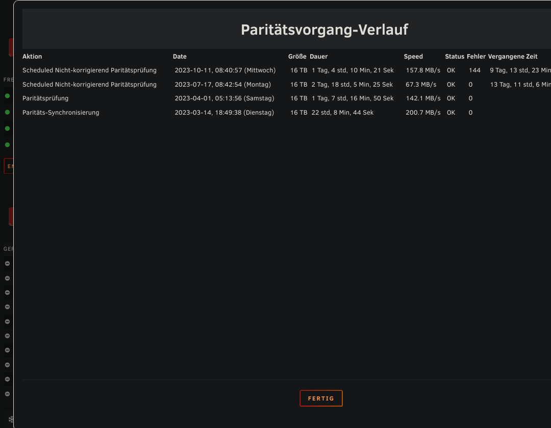

wie habt ihr euren Parity Check konfiguriert und was bedeuten Fehler dabei?
Und wie behebe ich diese?
Hier ein paar Screenshots.
Vielen Dank!
Viele Liebe Grüße
Revan335

Paritychek lasse ich in der Regel so 1 mal im Monat laufen.
Was bedeuten Fehler dabei:
Sie bedeuten, daß auf den Datenfestplatten an den jeweiligen Stellen die Quersumme der Bits nicht den Informationen auf der Parityfestplatte an der selben Stelle entsprechen.
Zustazinfo 1:
Leider kann unraid nur feststellen ob die Daten überein stimmen. unraid kann nicht sagen, ob nun eine oder mehrere der Datenfestplatten oder die eine oder beide Parityfestplatten dabei falsche 'Bits' enthält. Somit bleibt es an Dir selber festzustellen ob die Daten auf Deinen Datenfestplatten betroffen sind oder eben die Parity (oder beides).
Zusatzinfo 2:
Man kann zwar aus dem Ergebnis erfahren, welcher Datenblock betroffen ist, aber wie man diesen Bereich auf allen Datenfestplatten auslesen kann um somit zu erfahren, welche Dateien auf diesen Blöcken auf allen Datenfestplatten liegen um zumindest den Fehler einzukreisen, weiß ich auch nicht.
Aus diesem Grund nutze ich weiterhin selbst erzeugte Checksummen (md5) um sporadisch zu prüfen ob die Dateien noch den ursprünglich erzeugten Chechsummen entsprechen oder ob ich hier ggf. aus meinem Backup die unversehrten Dateien rekonstruieren sollte.
Das lasse ich per Batchdateien (und einem klitzekleinen Checksummenproramm) über eine Windowsmaschine machen.
Es gibt auch ein Plugin (File Integrity) welches Checksummen erzeugt und auch prüfen kann, aber nach einigen unerklärlichen Diskrepanzen und keiner Reaktion /Antwort des Autor auf meine Fragen im Supportthread habe ich das Plugin wieder entfernt und bleibe bei meinen manuell erzeugten Checksummen (md5).

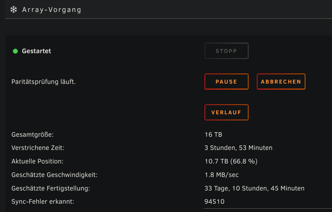

Darf ich fragen was Ihr mit Euren Systemen so macht? Gestern einer mit 1,4 Millionen Fehlern. Du mit 95.000 Fehlern. Lasst Ihr Unraid mittels Stromstecker hart runter krachen? Oder was macht Ihr?
Seit 15 Jahren nutzen wir Unraid. Selbst zu Zeiten als die Server noch nachts runter gefahren wurden gab es so etwas bei uns nicht. 1x schief sitzender HBA nach einem Umzug, 1x Markisen-Bauer an der Steckdose, 1x durchgerosteter Stecker an der Brunnenpumpe. 3x, das wars, in 15 Jahren. Wenn ich mich richtig erinnere ergab das "nur" maximal 1400 Sync-Fehler.
Echt, ich verstehe es nicht.

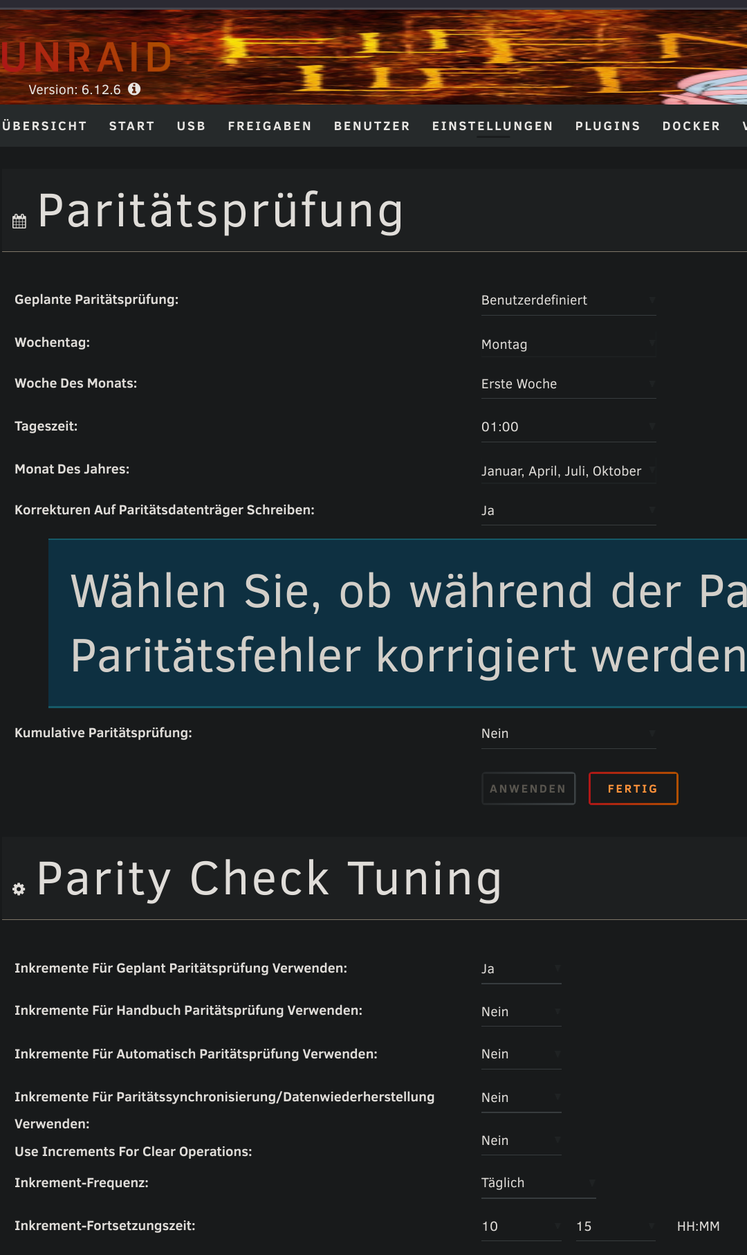

On 1/3/2024 at 1:58 PM, Revan335 said:
Automatisch erfolgt nur die Prüfung und keine Korrektur?
Der offizielle Unraid Button ist standardmäßig mit Korrektur.
Irgendein Plugin: Wenn nicht standardmäßig mit Korrektur dann wäre das grob fahrlässig. Kann ich mir deshalb auch nicht vorstellen.
∆∆∆ Ist so gewollt: Manuell mit Korrektur, automatisch ohne Korrektur.
Ich würde trotzdem gerne wissen wie 95.000 Sync Fehler entstehen können ...
Edited by hawihoney

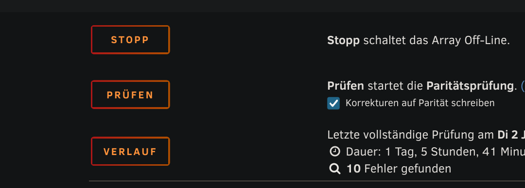

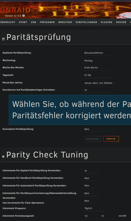

Wie hawihoney schon andeutete, eigentlich ist im Main Tab unten (wo man den Paritycheck manuell anstoßen kann) per default eingestellt, daß erkannte Fehler/Differenzen auf der OParity korrigiert werden.
Wenn Dein letzter Durchlauf dies nicht schon gemacht hat, kannst Du es jetzt gerne auch manuell anstoßen.
Siehe Screenshot unten.

Das hängt davon ab, was man eingestellt hat.
Das Thema ist nicht neu und wurde auch hier schon mal angedeutet:
https://forums.unraid.net/topic/102316-zeitliche-planung-der-automatischen-abläufe-in-unraid/?do=findComment&comment=1229386

Das Parity Check Tuning habe ich wieder deaktiviert. Mir reichen dahingehend bisher die grundlegenden Paritycheck Einstellungen.

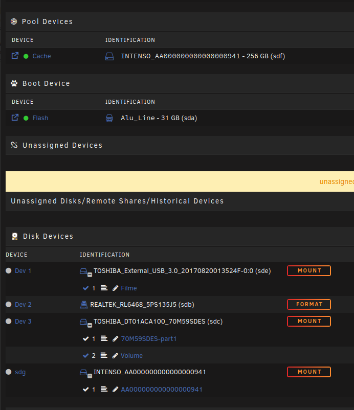

hat wer ne Idee, wie ich weiter vorgehen soll?
23 hours ago, sbah said:
Parity abgeschaltet
Was ist damit gemeint?
Jetzt kann ich noch nicht mal mehr die Parity finden.
Heißt sie wird dir nicht mehr angezeigt?
Auch nicht mehr unter Start im Array?
Vielleicht Screenshots davon.

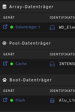

On 1/3/2024 at 8:25 PM, sbah said:
Parity abgeschaltet

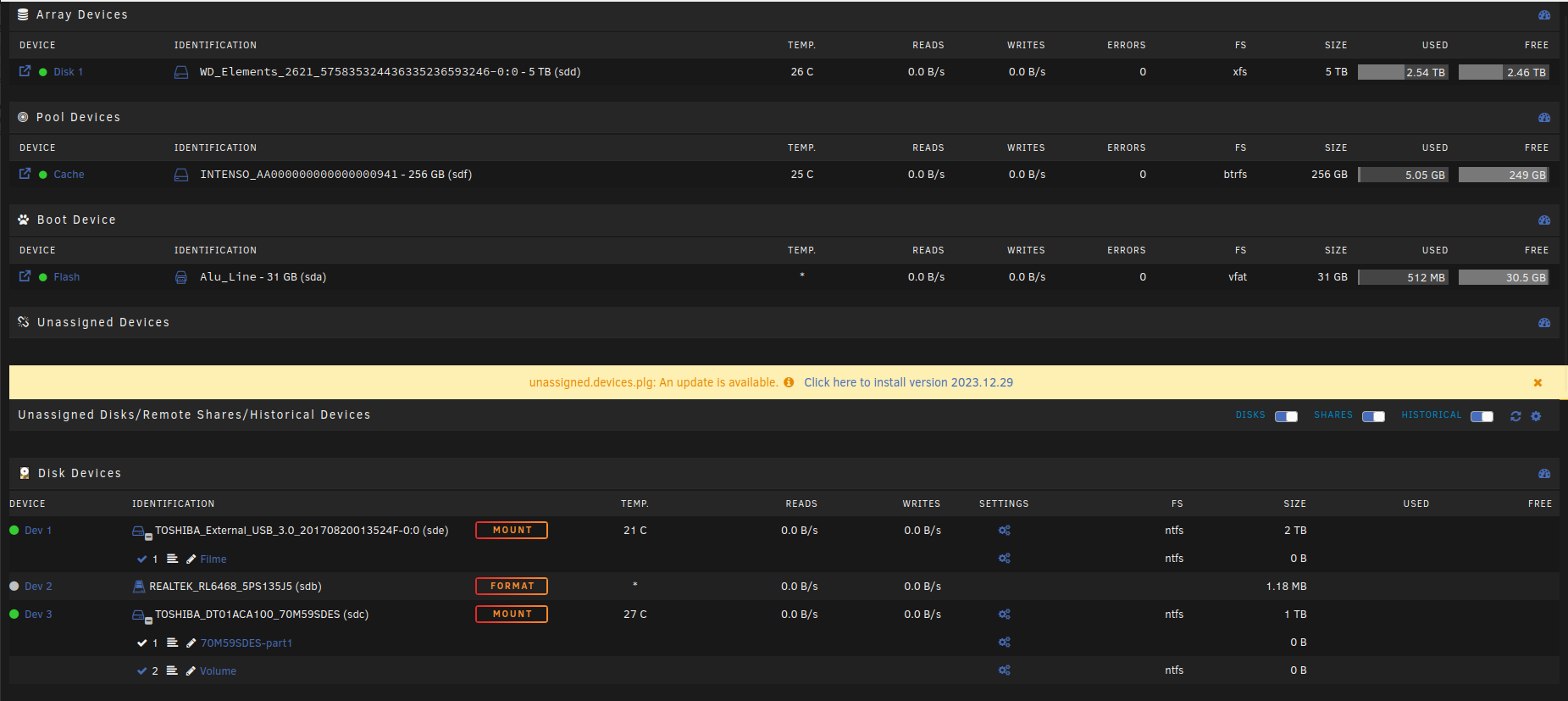

Dort, wo jetzt der grüne Kreis ist, war bei der Parity ein (glaube ich) rotes x. Als Info wurde angezeigt, das damit die "Parity runtergefahren wird" (genauer Wortlaut weiß ich nicht mehr). Den habe ich betätigt 😕 Array gestoppt, und wollte das Array dann noch mal neu starten, aber die Platte wird weder für  Parity, noch Array, noch sonst wo angezeigt.
Bild von Platte die nicht angezeigt wird, geht aber schlecht 😛
Kann es sein, das durch das "rote x" irgendwo festgehalten wird, dass diese Platte ignoriert wird?

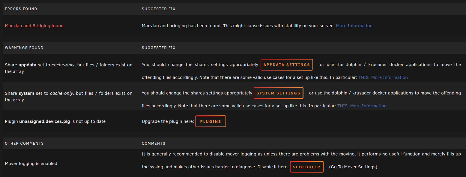

Und Fix Common Problems wirft folgendes aus990770006_Bildschirmfotovom2024-01-0421-13-12.thumb.png.4a038752b4f019f8cb3f5329a0468412.png
Aber das scheint mir alles nicht kritisch
Edited by sbah
Nein, nur dass du die nicht mehr willst ...
sollte aber weiter unten unter unassigned devices stehen ...
mach doch einfach einen kompletten screen ... so muss jeder immer wieder x mal nachfragen ...
und häng am Besten gleich ne diagnostics hinzu
Nö, nicht da
Stimmt, hätte ich direkt mal machen können
krake-diagnostics-20240104-2117.zip
Hatte noch die Idee, dass es sich ja auch um ein Kabelproblem handeln könnte und hab die Parity woanders dran gesteckt. Ist aber nicht aufgetaucht, stattdessen ist die Pool unter Unassigned aufgetaucht. Das ist mir jetzt arg spooky. Jetzt lasse ich die Finger davon und warte lieber mal ab, was für Ideen kommen. ...
Was sollten es eigentlich für Platten wo sein und wie viele?
WD Elements klingt für mich nach ner 2,5" USB Platte. Sie ist bei dir aber im Array.
Intenso ist vermutlich ne SSD und soll als Cache/Pool dienen.
Realtek als UD verwirrt mich. Die kenne ich nur als bspw. Soundchip, NICs auf Mainboard, nicht als Datenträger.
Du hast also 1x Parity und Daten sowie 1x Cache und ne Externe USB Platte als UD (Unassigned Device)?
Die Platten zeigen aber Aktivität bspw. geben Geräusche von sich und werden auch im BIOS/UEFI alle erkannt? Damit hätten wir dann geklärt das Strom und Datenkabel soweit angeschlossen sind das sie erkannt werden.
Edited by Revan335

Ok, verständlich, dann versuche ich das mal.
Vorab: ja es ist für mich erst mal ein Spielzeug, ich hab mir das als Projekt für zwischen den Jahren selbst geschenkt, vor allem um zu lernen. Es ist nur für den eigenen Haushalt, nix professionelles, umgesetzt mit der Hardware, die hier noch rumlag, bzw. schnell noch zu besorgen war. D.h. alter Rechner mit zwei gebrauchten Platten intern und ansonsten ein Haufen externe USB 2,5 Zoll Platten. Letztere waren bisher vor allem Platten, die für externe Backups genutzt worden waren. Zudem sind im lokalen Netz noch vier NAS (größtenteils WD), zwei lassen sich nicht mehr ansprechen, eine ist langsam; das war der Anlass, sich mal mit was Neuem zu beschäftigen und unraid auszuprobieren.
Daher habe ich mir 2 x 5 TB USB Festplatten besorgt (für Parität und Disk1), die als Start für das unraid erst mal dienen und später, wenn ich verstehe, dass es geht und es funktioniert, wieder als externes Backup dienen können.
Die Idee ist damit, mit den beiden Platten, das System aufzusetzen, die alten USB Platten aufzuräumen, auf Disk1 zu kopieren, und dann mit in das System erst mal einzubinden, Stück für Stück. Dann soll es an die alten NAS ran gehen. D.h. ausbauen über USB Adapter anschließen und schauen was noch zu retten ist.
Ein Ziel könnte es sein, diese Platten später in ein richtiges System einzubauen oder auch neue Platten zu kaufen. Voraussetzung ist erst mal, dass ich viel lerne.
In den letzten zwei Wochen konnte ich da viel Zeit einsetzen, ab nächster Woche geht es nur noch nach der Arbeit. D.h. das ist ja etwas langfristiges.
Da ich die ganze nächste Woche außer Haus bin, wollte ich das System soweit stehen haben, dass ich die ganzen nötigen Verschiebungen der Daten von auswärts machen kann.
Soweit erst mal als lange Ausführung zum Verständnis, damit wir nicht eventuell aneinander vorbei reden, was meine Intentionen angeht.
Nun, zu den Platten:
  • Verschwunden ist eine WD Passport 5TB, die bisher als Parität gedient hat
  • sda: Boot Stick
  • sdb: ist mir auch unerklärlich. In der Auflistung müsste eigentlich auch die interne 500 GB Platte mit dem alten Betriebssystem des Rechners auftauchen. Ob es sich dabei jetzt um diese Platte oder die verschwundene Parität handelt, oder was auch immer, ist mir vollkommen schleierhaft.
  • sbc: ist die alte interne 1 TB Daten Festplatte. Da sind noch einige wenige Daten drauf, die gerettet werden müssen. Danach könnte diese Platte ins Array eingebunden werden.
  • sbd: die zweite gekaufte 5 TB Platte, die bisher als einzige Datendisk im Array eingebunden war
  • sde: externe 2 TB USB Platte. War schon fast leergeräumt und sollte eigentlich gerade als Disk2 eingebunden werden
  • sdf: 256 SSD USB als Cache
  • sdg: hat die gleiche Nummer wie sdf, was mir ein Rätsel ist. Und sie taucht unter den UD nicht als Def auf …
  • und dann liegen hier noch 3 USB Platten lose rum (2 TB mit 1,8 TB Daten, eine 1 TB leer und eine 1 TB mit 400 GB Daten).
Letztere sollten mit an das USB Hub, damit ich während des externen Aufenthalts Daten verschieben kann. Dafür hatte ich mir auch schon eine Road Map zusammengestellt.
Fragen, die sich mir jetzt stellen:
  • Wo sind die beiden Platten (USB Parität und interne alte Systemplatte) ?
  • Lässt sich jetzt noch was retten, bevor ich morgen Nachmittag die Stadt verlasse, oder ist es sinnvoll, das Projekt erst mal eine Woche auf Eis zu legen?
  • Habe ich irgendwo einen katastrophalen Denkfehler gemacht?
