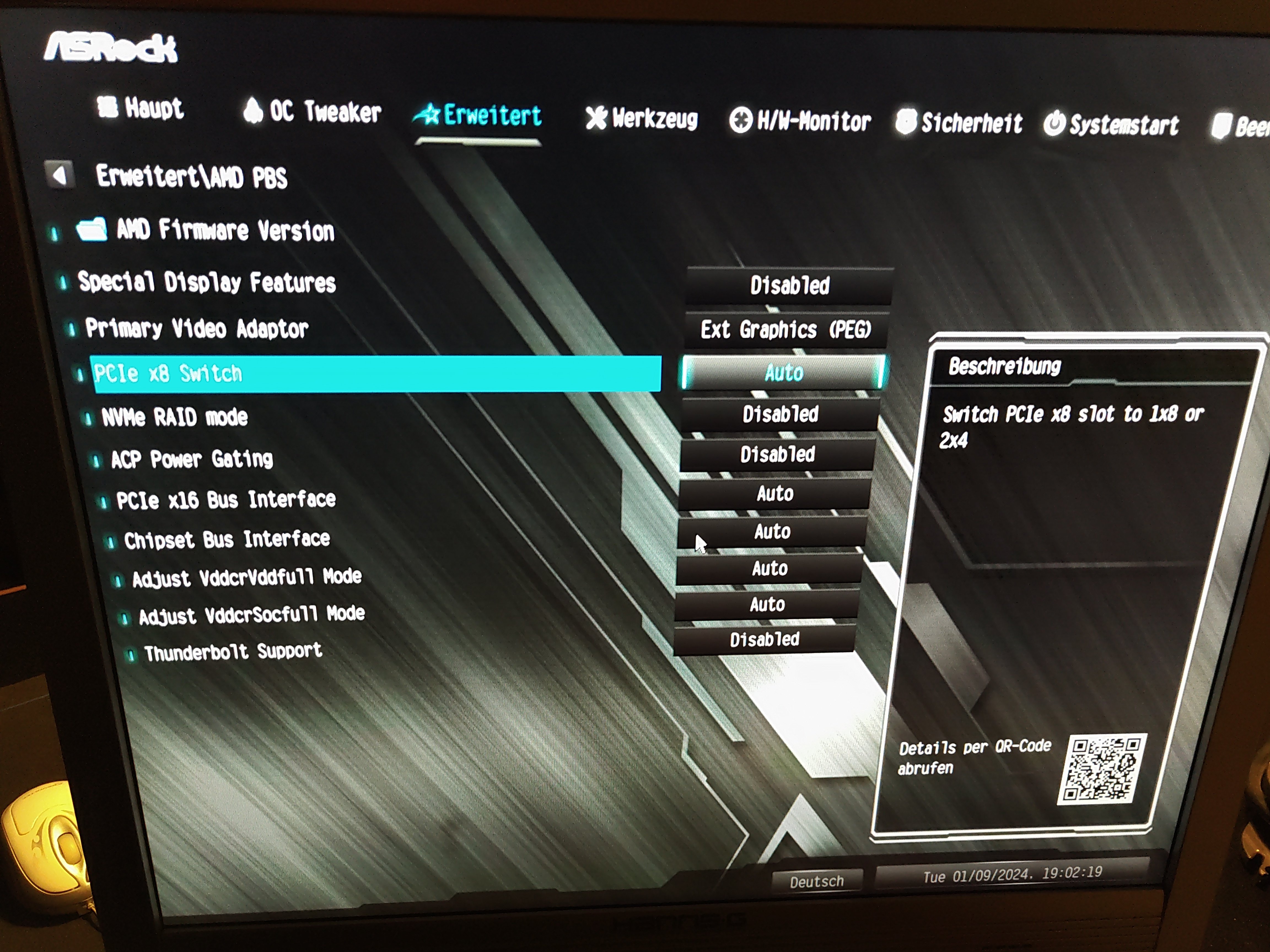

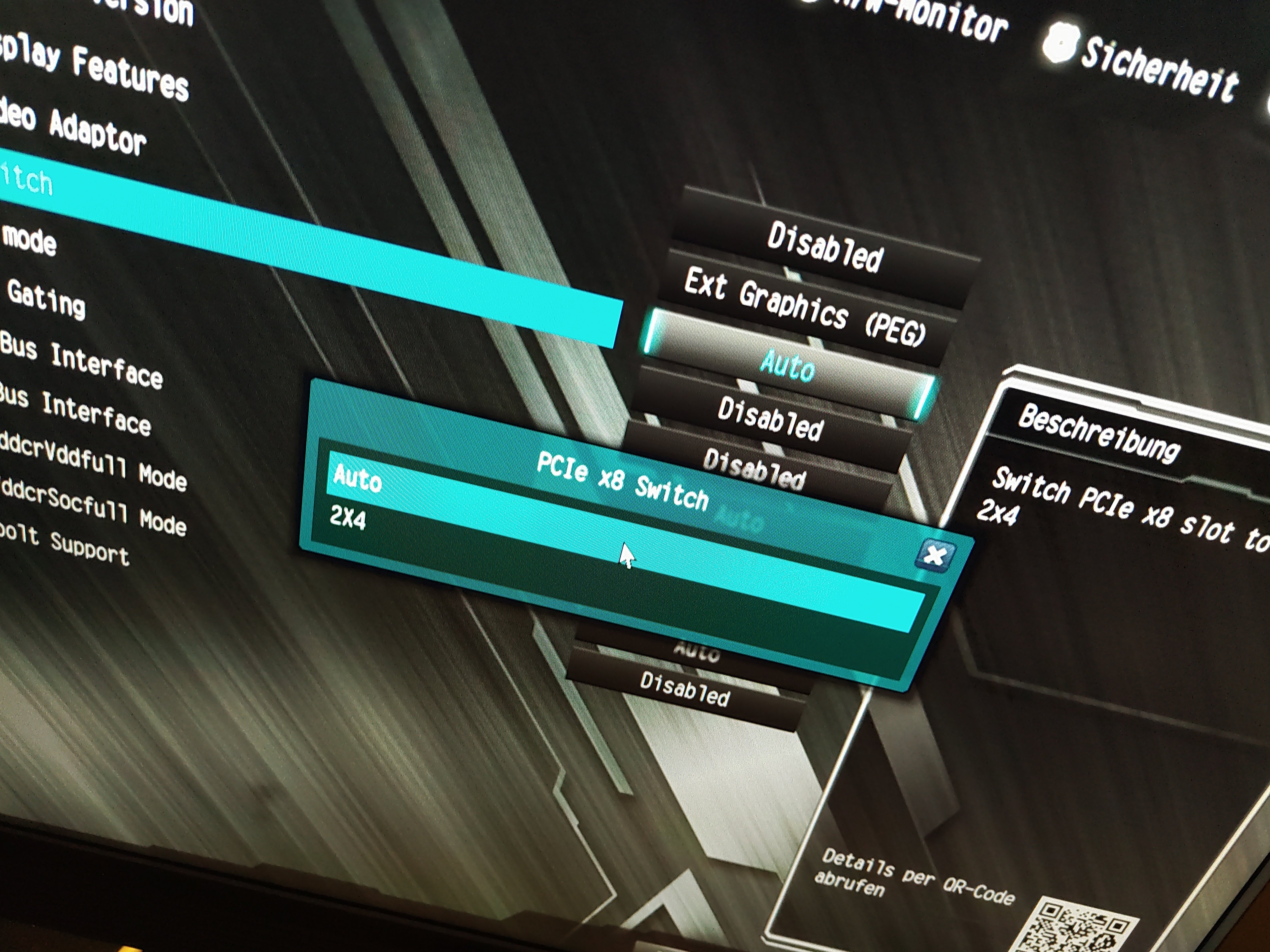

Das sieht nach Bifucation aus.
Das ist die Ansicht im BIOS/UEFI.
Ob die CPU mitspielt? - probiere es aus.

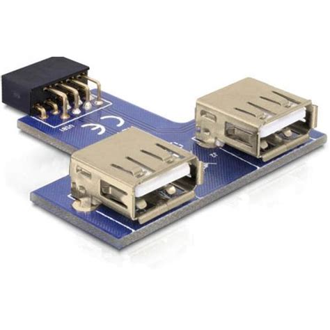

So ähnlich sieht das Teil aus.proxy-image(5).jpg.0641f6af9554cc953ad0c7ae2406aaba.jpg
