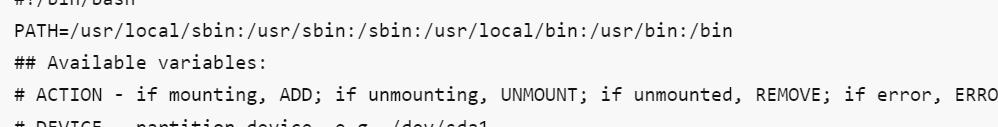

Ich habe das Script nun eingefügt als device script für eine USB-Festplatte und habe das Laufwerk auf automount gesetzt. Das funktioniert so weit sehr gut, rsync wird ausgeführt sobald die Festplatte steckt
Wenn ich dann die Platte aushängen möchte, mit dem umount Button, wird das Script allerdings erneut gestartet und der rsync läuft von vorne los. Irgendwann wirft unraid die Platte dann raus und schreibt den Pfad des Ziels intern voll.

Ohne das von Dir modifizierte Script, oder einen Link auf das von Dir 1:1 eingefügte Script, wird Dir vermutlich niemand helfen können.
Das offizielle Format für ein Device Skript findest Du im ersten Beitrag in diesem Thread:

Ok, ich habe es hinbekommen.
Ich hatte es nicht verstanden, dass man das "Defaultscript" drin lässt und sein Script nur in die Sektion einfügt, in der definiert wird wann es ausgeführt wird.
