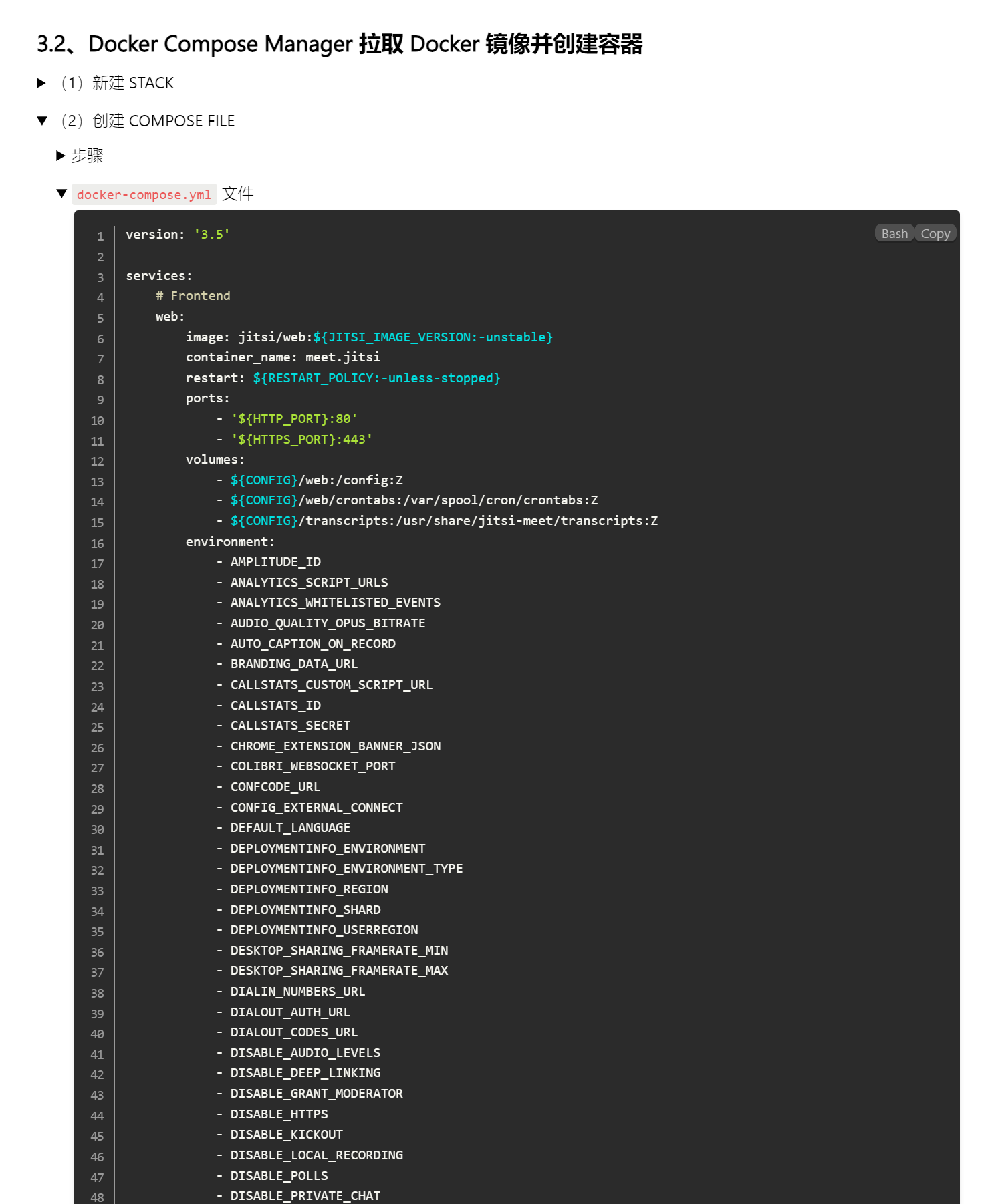

应该不是变量数量的问题,我用 docker-compose 部署 Jitsi 的时候变量也有很多(上百个),没出现不能安装的情况,可能是其他的问题导致的吧。
参考:Jitsi 开源视频会议安装教程
