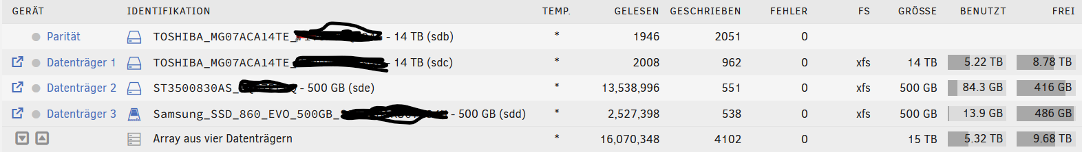

Aufbau ist wie folgt.
Als Backupplatte möchte ich ebenfalls eine gleiche Toshiba Platte mit 14GB wie die Parity aus dem Array verwenden. Diese steckt in einem USB3.0 Port und ist am Server über einen USB3 Anschluss angeschlossen.

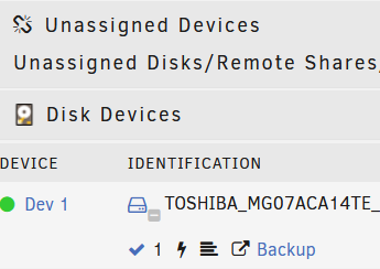

Die Backup-Platte ist als UD (sdf) eingebunden, mittels Unraid auf ZFS formatiert und als Pool "Backup" benannt.
Das Backup meiner disk1 starte ich mit folgendem Befehl und da funktioniert auch immer, hier der log aus der Konsole:

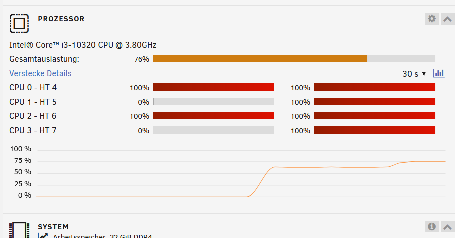

wenn ich nun das Backup der Disk2 mit folgendem Befehl starte, läuft das Backup an, aber es bricht immer irgendwo mitten drinnen ab:
Hier der log aus der Konsole, wobei diese 4 Datein nur exemplarisch sind, es werden mehrere kopiert, aber nie alle. Es bricht auch nicht immer an der gleichen Stelle ab und würde ewig weiter laufen. Nachfolgend noch der log aus dem Protokoll und ein Screenshot der Auslastung des Servers....

Screenshot Auslastung:
Bezüglich der Auslastung ist interessant, dass unter htop auf der Konsole lediglich ca 2% Auslastung angezeigt werden, und auch der Stromverbrauch des Servers ( zw 9 und 15W)  lässt nicht darauf schließen, dass der Prozessor komplett ausgelastet ist.
Das die Anzeige der Auslastung wieder richtig angezeigt wird, lässt sich nur mit einem Reboot beheben.
Was habe ich schon probiert:
-) Die Backupplatte mit der Parity Platte ausgetauscht ->
-) andere USB Ports am Server verwendet
-) die Dockingstation der Backup-Platte getestet..... Ergebniss mehrere 100GB lassen sich problemlos hin und herspielen.
Weitere ideen habe ich leider nicht mehr, weil mir die Fehlermeldungen aus dem Systemlog einfach zu wenig sagen, ich hoffe es kann mir hier wer weiterhelfen mit Ideen, was noch zu testen, ändern wäre.

6 minutes ago, etzeste said:
Das einzige das ich nocht nicht verändert habe ist die USB-SATA Docking-Station für die Festplatten.
Diese über USB angeschlossenen Platten sind aber nicht im Unraid Array, oder? Wenn ja: Ist nicht empfohlen und ein Quell vieler Probleme und Support Anfragen.
nein natürlich nicht. Diese USB-SATA Dock ist als UD eingerichtet, und nur als Interface für das Backup, oder aufkopieren von größeren Datenmengen ins Arry gedacht
Edited by etzeste
Und sie werden im UD Plugin als einzelne Platten angesprochen, das kann ich oben sehen. Musste einfach nachfragen.
Edited by hawihoney
