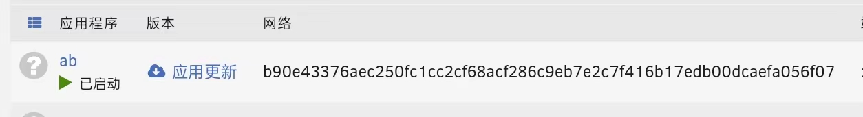

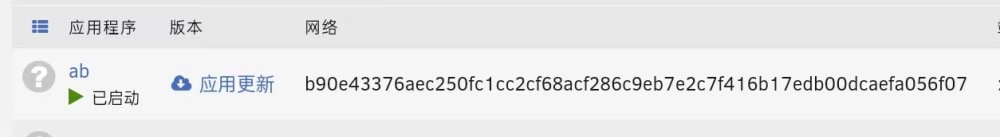

这样设置可以设置为静态IP,但是“网络”那一栏则变成了随机字符~

  • 需要说明的是,使用这种方法安装的 docker ,在 Unraid 的 Docker 管理界面上,“网络”会显示为一串字符,该字符为 Docker 网络的网络 ID,如 #4 的朋友所示,此现象是由于 docker-compose 插件近段时间更新之后导致的(以前是正常显示网络名称的)。如果你用的是 6.12 版本,那么你可以参考下面 #6 楼朋友的解决办法进行解决;

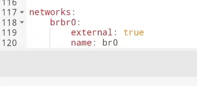

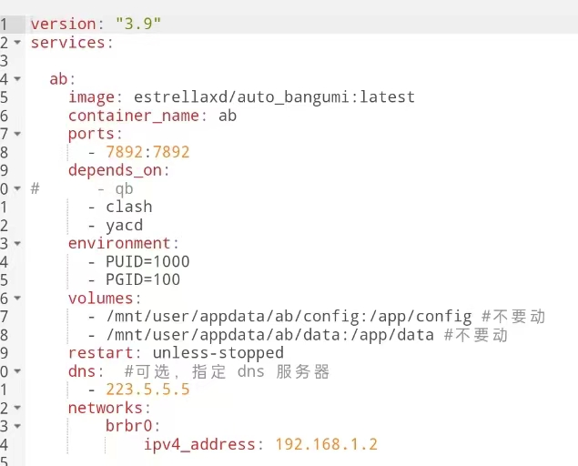

我按照这里的模板配置了docker,但是网络还是会显示和楼主类似的一串id,搜了下Reddit和unraid论坛英文版也没找到解决办法,想正常显示br0只能放弃compose吗
这两个文件,丢入/usr/local/emhttp/plugins/dynamix.docker.manager/include目录下
更换文件风险自断
文件来源于论坛的
