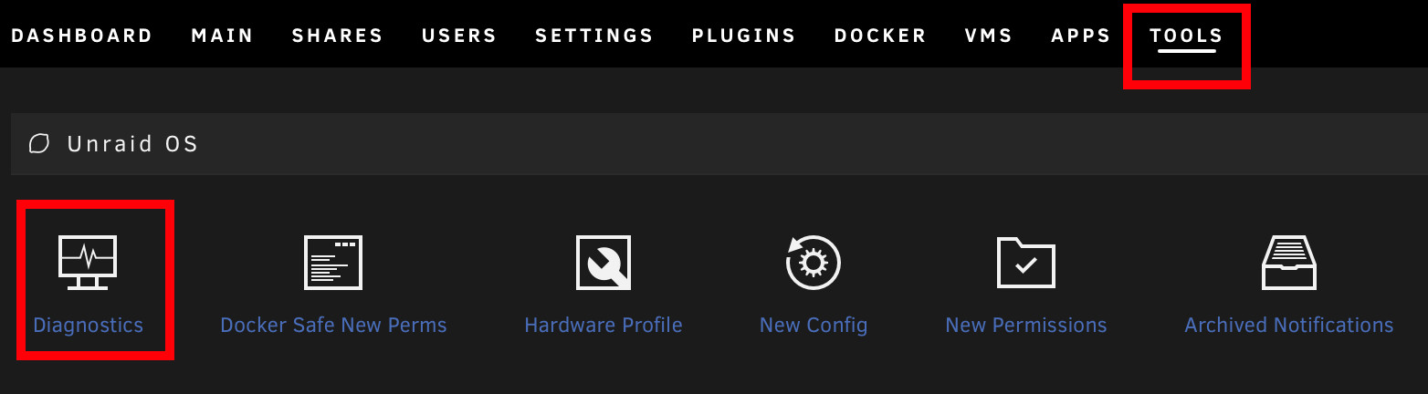

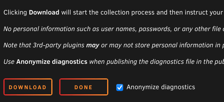

Aber dennoch: Tools > Diagnostics > Download > die .zip dann hier in den Thread hochladen

nur zum Verständnis , Unraid ist nicht mehr erreichbar , wenn ich den jetzt neu starte und den download starte , ist da auch der Log vor dem Absturz dabei ?
danke

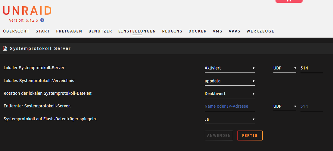

Nein, dafür müsste vorab der syslog mirror aktiviert werden. Standardmäßig wird das log nur in den RAM geschrieben
sofern es bis dahin gehalten hat dass das system noch was schreiben konnte ... und sofern du syslog mirror wie oben aktiviert hattest, ja.
