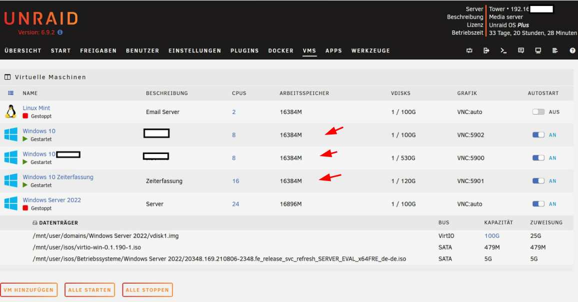

Anbei mal ein paar Screenshots
https://postimg.cc/gallery/g2ksL6Y

Wenn ich die Screenshot richtig lese:
Du hast 32 CPU Kerne.
Dem WindowsServer weist Du 24 zu.
den anderen Windows VM weist Du 18 zu.
Könnte es sein, daß Du die selben Kerne mehreren VM zuweist und die VM deshalb rausgekickt werden?
Nur so zum Test:
sorge mal dafür, daß die gleichzeitig laufenden VM sich bei den Kernen nicht überschneiden.
Bleibt das Problem bestehen oder laufen dann alle gleichzeitig?

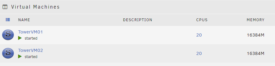

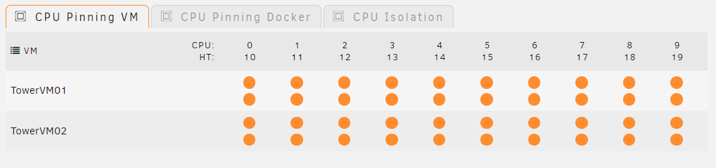

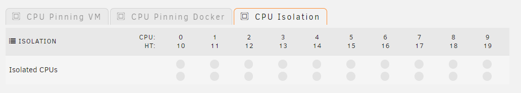

Nein so funktioniert das nicht. Das nennt sich CPU Pinning. Immer alle zuweisen ist am Besten:
Was Du meinst ist CPU Isolation. Da schreibe ich manchmal ebenfalls Mist. Ist aber etwas gänzlich anderes:
Edited by hawihoney

Das hab ich auch schon versucht die CPUs so zu verteilen das sich keine überschneiden. Natürlich hab ich dann zwar weniger CPUs bei allen. Aber das Problem bestand trotzdem

dann zeig mal jetzt die Aufteilung und das log der VM wo sich beendet.
Fehler ist gefunden: Ein Ram riegel hatte sich verabschiedet. Dadurch haute die Aufteilung nicht mehr hin.
ich wusste das ich 64GB habe aber deswegen hab ich da nicht nochmal nachgeschaut.
Ich Danke Euch bei eurer Hilfe
