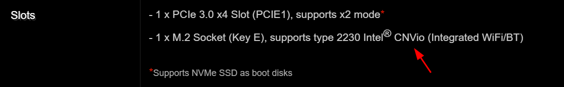

Ich habe das Mainboard nicht selber, kann also nur aus der Beschreibung schließen. Es mag sein, daß www.gh.de da einen falschen Eintrag hat.
Ich entnehme dem Handbuch des Mainboards aber, daß man beliebige oder gar CNVi Karten einsetzen kann. (siehe Screenshot unten)
Und da die (eben nicht CNVi) Karten auch irgendwie kommunizieren müssen bleibt nur USB oder PCIe.
Was es wirklich ist, müßte ein Besitzer vielleicht mal austesten.

CNVI ist nie kompatibel zu PCIe.
Aber viele Slots sind eben mit beidem beschaltet.
Ich frage mich, warum in der Anleitung dann normale Wifi/BT Karten und CNVi getrennt benannt sind.
(man beachte in meinem Screenshot vorhin das gelb markierte Wort oder).
Normale Karten können. meines Wissens, kein CNVi nutzen:
Hintergrund CNVi ist eine Technik, die NUR bei Intel Karten (und zertifizierten Drittherstellern) vorkommt.
Zu dem Link: wie gesagt: reine CNVi M.2 Slots beherrschen kein erforderliches PCIe. Aber daß dies ein eriner CNVi Slot ist, sehe ich in dem Manual und bei www.gh.de nicht bestätigt.
Aber das Manual hat auch ein Blockdiagramm und dort ist angedeutet, daß der Slot wirklich nur mit CNVi und nicht PCIe angebunden ist (egal ob nun die DC oder die m Vartaiante).
Zum Argument, daß der gekaufte Adapter neu ist: DOA (Dead on Arrival) ist möglich.
Hast Du den Adapter mal in einem anderen PCIe Slot ausprobiert (natürlich muß der dann PCIe beherrschen und mechanisch ggf. adaptiert werden.)
Edited by DataCollector
Blockdiagramm ergänzt
