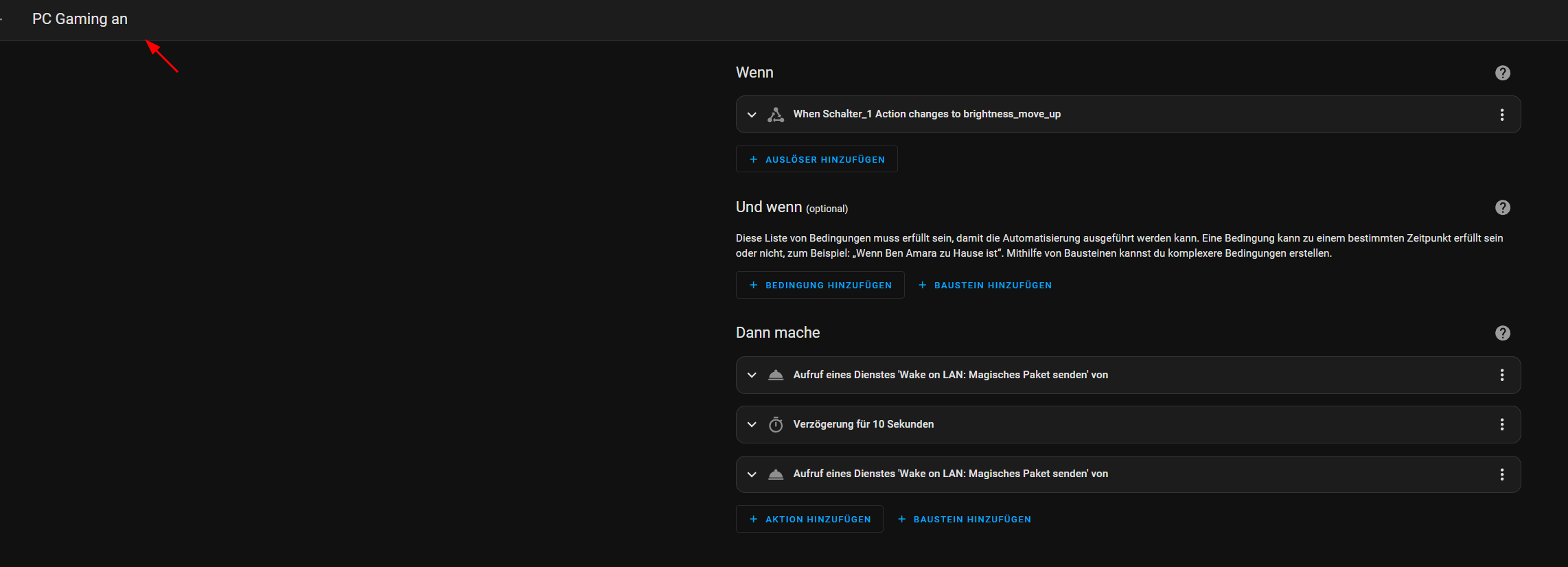

mein "großer" ist mittlerweile nur noch VM und Backup Server, VM's werden entweder per WOL oder ssh und virsh start ... gestartet.
über HA eingebunden, web ui, App am Handy, Widget am Handy, Taster (zigbee) um die VM's zu starten, google assistant voice command, ...
Beispiel über einen zigbee Schalter
startet erst den Server per wol, dann 10 sek. später die VM per wol ...

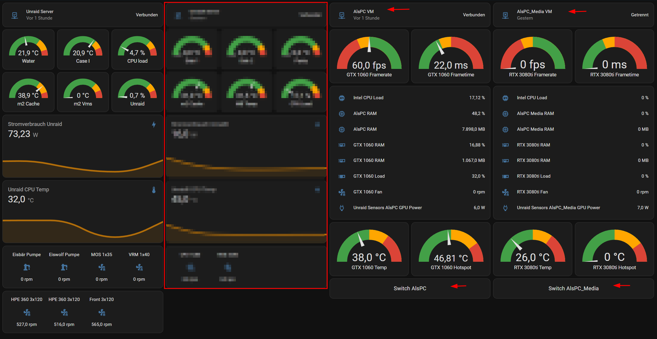

🤩 was ist das für ein Dashboard? mit FPS anzeige?
HA mit nem Mix an "Sensoren" ... ich greife beispielsweise bei aktiver VM hwinfo auf der VM ab usw ...
