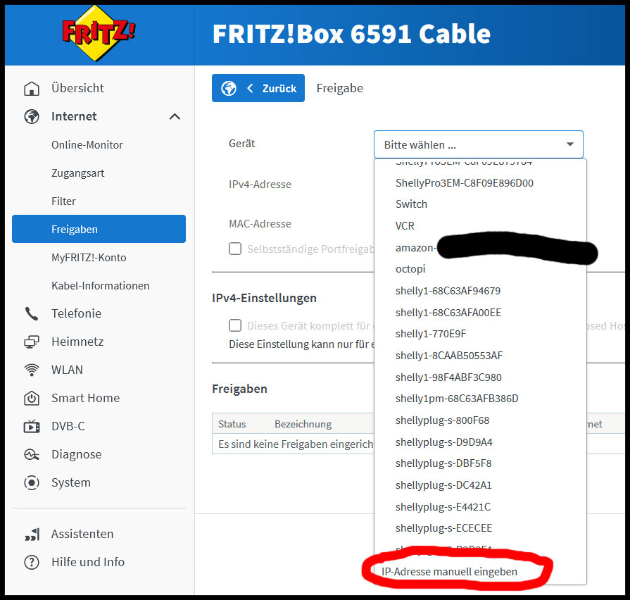

Manuell.thumb.jpg.f4a486c09cf056d146866ee94641981a.jpgAugen auf !!!
In der Pulldownliste der FB ganz nach unten scrollen!
Da steht dann "IP Adresse manuell eingeben"....
(manchmal kann es sooo einfach sein...)
