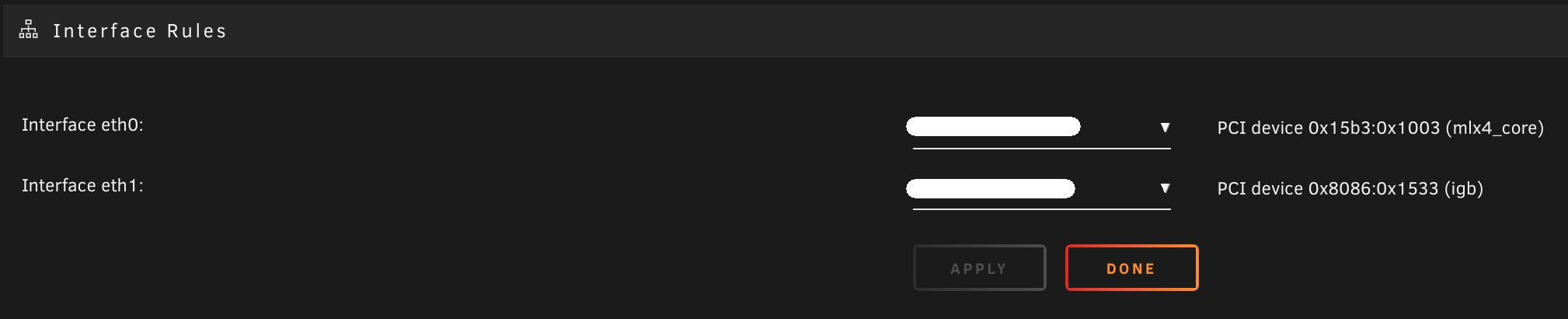

Dazu gehst Du unter Settings > Network Settings > dann runter zu "Interface Rules".
Dort werden die beiden NIC mit ihren MAC-Adressen gezeigt:
Tausche einfach die beiden.
Dann Neustart und dann kannst Du die neue eth1 (1 Gbit) an VFIO binden und Unraid hat noch Netzwerk.
