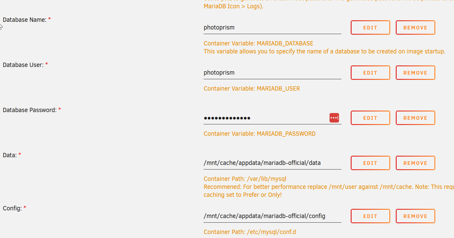

gibt es irgenwo eine Anleitung, um PhotoPrism mit MariaDB laufen zu lassen? Ich finde nichts und alles was ich bisher probiert habe klappt nicht. Mit sqlite funktiniert das Aufsetzen direkt, aber ich habe Probleme mit der Datenbank, weil diese immer locked und ich somit nicht ordentlich durch meine Fotos browsen kann. Habe gelesen, dass dies bei MariaDB nicht der Fall ist.
Jetzt hatte ich gerade die MariaDB-Official Installaton genutzt. DIe Linuxserver Version ebenfalls schon probiert. Wenn ich das richtig verstehe existiert nun die Datenbank photoprism mit entsprechendem User.
Muss ich hier zusätzlich noch was einstellen?289138385_2024-01-1422_27_58-unRaid_UpdateContainerMozillaFirefox.thumb.png.04c9fe5e37fc6bbe9b30aa0135a913a4.png

was sagt denn das photoprism docker log aus ?
Hallöchen,
hast du das Feld mit Dem Datenbanktreiber zuvor ausgefüllt?
Bei mir sieht das so aus:
Container Variable: PHOTOPRISM_DATABASE_DRIVER
Wert: mysql
der link zur Datenbank:
user:passwort@tcp(ipdeinesservers:3306)/photoprism?parseTime=true
Ich nutze MariaDB-Official und habe den Nutzer und die Datenbank zuvor angelegt. Dies kannst du mittls SSH oder z. B. HeidiSQL erledigen sofern noch nicht geschehen.
Danke für die Infos. Die Felder waren soweit ausgefüllt. Scheinbar hatte ich einen Port falsch oder einen Buchstaben vertauscht. Hatte jetzt noch mal alles gelöscht und dann auch MariaDB official genutzt. Dort wird ja dann die DB und User direkt erstellt. In Photoprism dann alles eingetragen und jetzt läut es "von allein".
