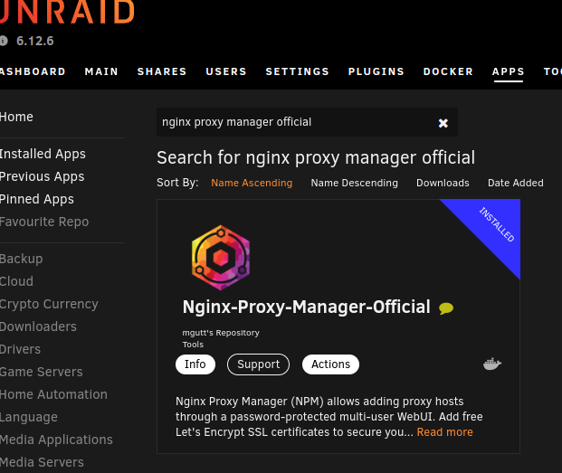

Nginx Proxy Manager über Apps installieren.

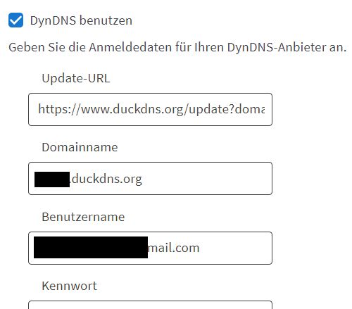

DuckDNS brauchst du nur, weil deine dyndns von duckdns ist oder? Oder brauche ich das auch wenn ich ne dyndns im router eingestellt habe? Nein oder?
Klar.

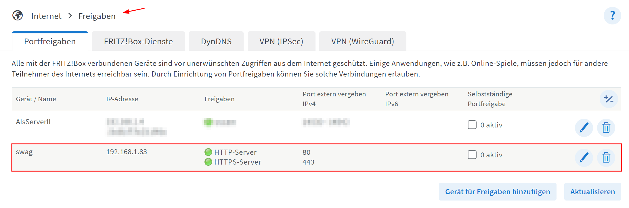

Also ich habe nun mal versucht anhand deines Beispiels das ganze erstmal aufzusetzen und zum laufen zu bekommen, bevor ich mir andere Ports überlege.
Ich habe meine DynDNS eingetragen in der Fritzbox.
Dann habe ich die Portfreigaben erstmal so übernommen wie in deine Screenshot, da zeigt er mir in der Fritzbox gleich eine Warnung an. (Aber ich hatte hier auch vorher schon diverse andere Ports ausprobiert:
kommt die Meldung nun weil unraid auf den Ports 80 und 443 läuft und ich das in manage acess hätte ändern sollen? nein oder?
soll das so oder habe ich port an Gerät und port extern gewünscht vertauscht? ich hätte jetzt gesagt das ist richtig.

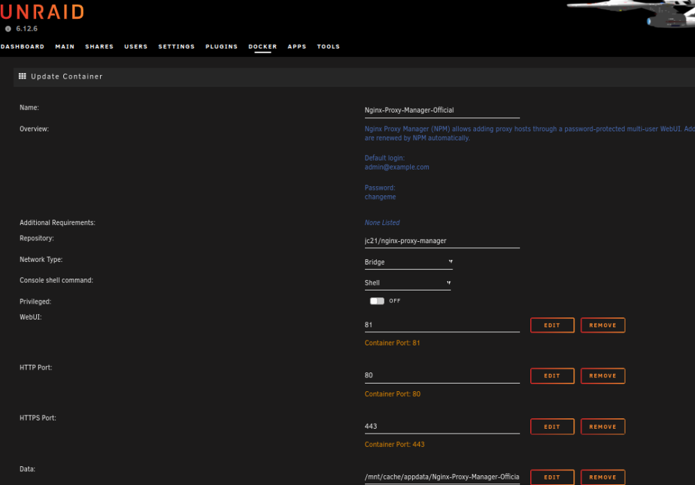

nginx installiert und wie folg:
und habe dort dann eine subdomain angelegt und http für nzbget.sub.domain.de für ip vom server und port von nzbget

zeig mal bitte den aktuellen screenshot deiner Freigabe, Beispiel (danach nochmal gerne die Details da du mappen musst)

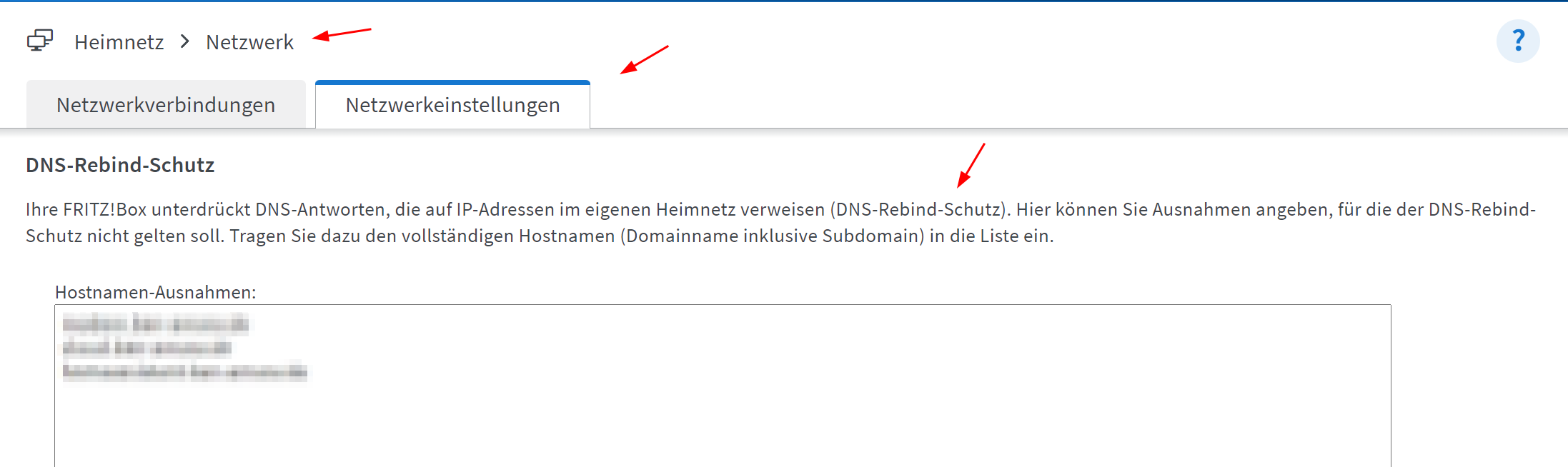

Wenn ich nun die domain nzbget.sub.domain.de eingebe bekomme ich von der fritbox die meldung:
und auch umgesetzt in deiner Fritz ? Beispiel
oder einfach ignoriert und ...
Das ist unnötig. Er bekommt die Meldung, weil seine Domain eine lokale IP hat. Der DNS Eintrag ist also schon falsch.
Ansonsten: Auch wenn es nur zum Test ist, sollte man keine Ports unterhalb von 1024 nehmen:
https://de.m.wikipedia.org/wiki/Liste_der_standardisierten_Ports
Wird aber nichts mit dem Problem zu tun haben denke ich.
Und warum? Das ist dein zu lösendes Problem. Kann man mit der Maus über das Icon schweben oder gibt es eine Fehlermeldung im den Logs des Routers?
@alturismo
das ist meine Freigabe:
@mgutt
Ich hatte es auch mit anderen Ports ausprobiert ( 18443, 30, 90) dann bekomme ich auch die Meldung:
Für diese Freigabe wurden andere Ports extern vergeben als von Ihnen gewünscht.
im DNS-Rebind-Schutz hatte ich dann auch eingetragen: nbzget.sub.domain.de hat aber an der Meldung nichts geändert, daher hatte ich das wieder rausgenommen.

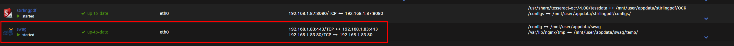

so ist der nginx gemappt oder sollte es doch so aussehen?
192.168.178.87:443 <-> 192.168.178.87:444
192.168.178.87:80 <-> 192.168.178.87:81
Nun Frage ich mich noch, was an der DynDNS falsch sein kann wie du sagst. Da habe ich ja nur die Daten wie von all-inkl vorgegeben eingetragen. Update-URL (dyndns.kasserver.com/?myip=<ipaddr>&myip6=<ip6addr>) Domainname ( sub.domain.de) und dann Benutzername und Passwort.
Ist kasserver von Deinem dyndns Dienstleister?
Bei mir ist in Fritzbox, SWAG Container, DynDNS alles so eingetragen wie von mir oben gepostet. Kein Unraid.net installiert. Kein Rebind Schutz. Unraid läuft intern auf 80/443.
Deine Bilder passen nicht zueinander. Einmal intern <-> extern. Einmal extern <-> intern vertauscht.
die externen Ports müssen aber 80 (HTTP) + 443 (HTTPS) sein ... so wird das nichts, erstrecht nicht mit HTTP auth (port 80)
Dein Port-Forwarding hat also nicht wie gewünscht geklappt. Irgendetwas blockiert 80 und 443. Da wirst du schon andere Freigaben für erstellt haben. Die müssen jetzt also erst weg.

Also sollte es hier so aussehen?
verwirrt mich nur grade, weil ich das dann so eingeben muss:
Weil hier ja dann der Port extern auf 81 gestellt ist, aber in der übersicht ja dann als 80 angezeigt wird.
hier dann auch nochmal so umdrehen?
172.17.0.8:444 <-> 192.168.178.87:443
172.17.0.8:81 <-> 192.168.178.87:80
Es ist gefühlt egal was ich da eingebe:
Nein da ist alles okay.
