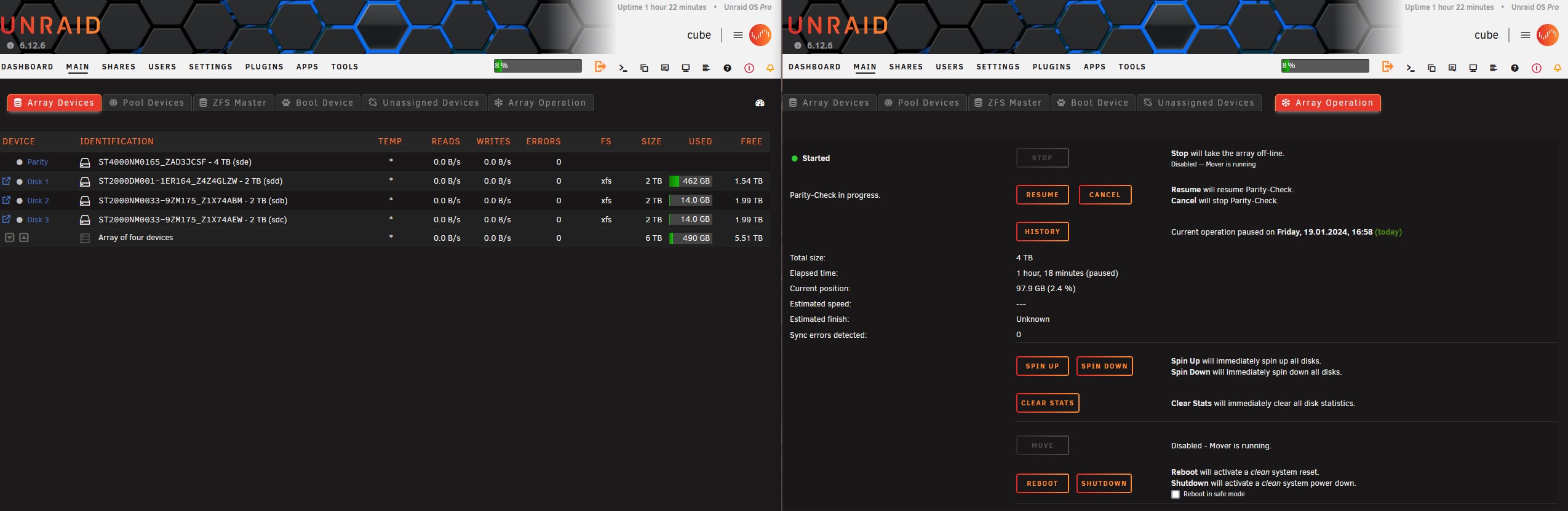

Edit: Festplatten sind wieder aus und im Status steht: "Disabled - Mover is running."
Edited by Daniel92
Also keine Ahnung was mit dem Mover los ist bei mir. :(
Dieser ist immer noch aktiv, aber die Arrays machen kein Mucks... kann man prüfen wo der Mover aktuell ist? (Status, Position, etc?)
Edit: Ich hab mal das ganze System neugestartet... habe den Mover manuell angestoßen.
In der Hoffnung, das er nun jetzt ohne Probleme fertig wird.
Danach mache ich die nächsten Einstellungen wie @saber1 es erwähnt hat.
Edited by Daniel92

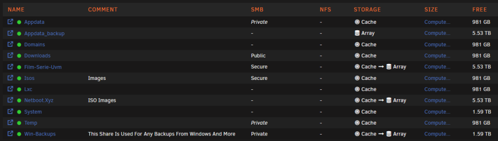

Guten Abend zusammen,
allso irgendwas stimmt jetzt nicht... der Mover ist laut Anzeige noch aktiv.
Die Arrays sind alle nun aus. Da kann doch was nicht stimmen?
Gibt es die Möglichkeit alle Einstellungen zurück zu setzen, ohne das Docker/Daten verloren gehen? (Nur Unraid EInstellungen)
Oder kann ich bevor man hier den Vorschlaghammer nimmt, noch eine "Sanftere" Methode probieren?
Gruß Daniel

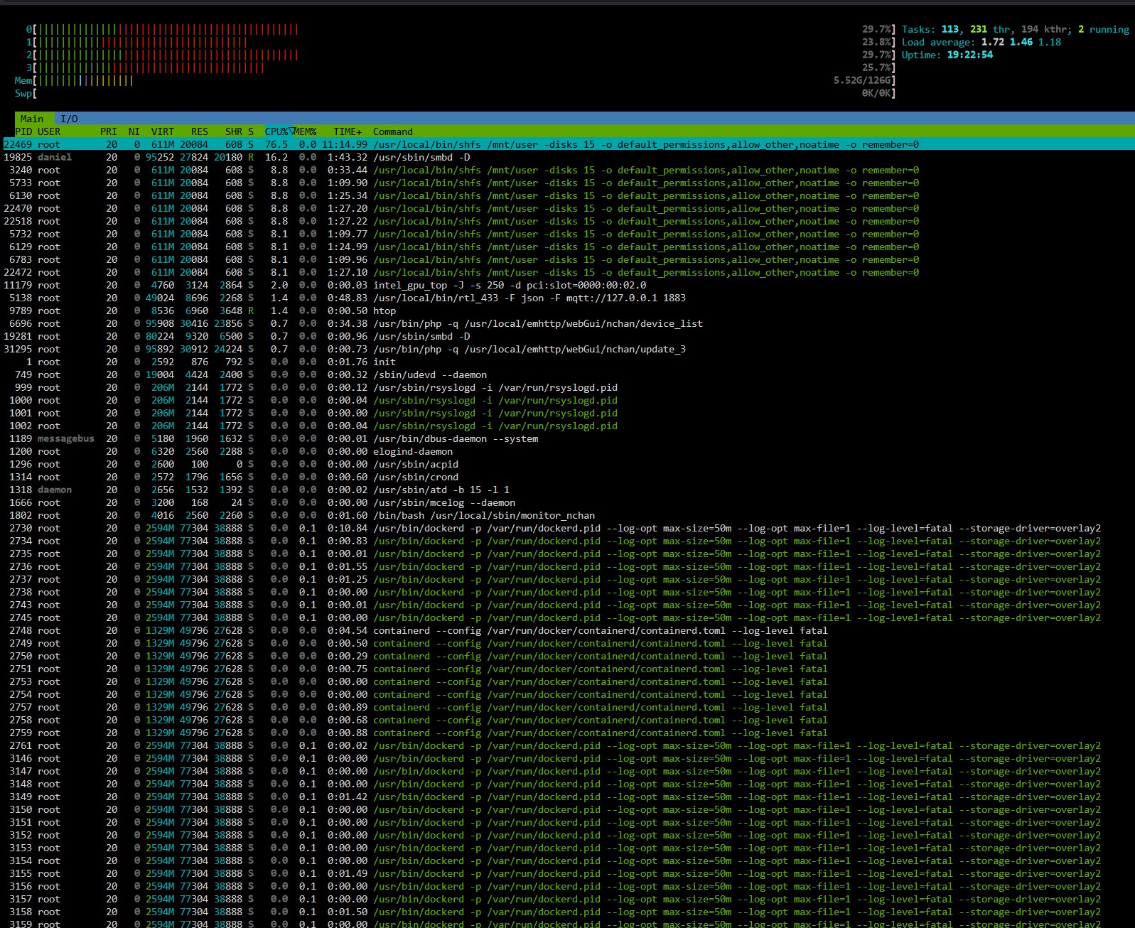

also laut meinen Einstellungen sind alle im Cache. Jedoch ist im Disk1, im Ordner system, noch Docker Dateien vorhanden. Ich gehe davon aus das es korrekt ist (falls ein rebuild vom Docker gemacht werden muss)?
Jedenfalls habe ich versucht mittels "File Activity Plugin" hier mehr rauszufinden. Jedoch aktuell ohne Erfolg.
"iotop -o" hat mir dafür was angezeigt, jedoch sieht man alle Aktivitäten.
Hier finden regelmäßig Zugriffe statt. Ich war mir nicht sicher wie diese Log am besten auswerten sollte und bin hingegangen und habe mir nun die Container-ID angeschaut.

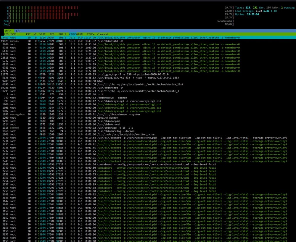

Um diese voneinander auszuschließen, habe ich alle Container gestoppt und Zeitgleich die Arrays schlafen gelegt.
Keine Sekunde später sprang Disk1 + Parity wieder an! Das kann doch nicht sein!?
Ok, dann kann es nur noch an Docker selbst liegen.
Docker Service gestoppt. Arrays schlafen gesetzt... gewartet... Zack Disk1 + Parity wieder an!?
Kurz gefasst:
Ich bin verzweifelt... na ok, mittels "iotop -t" weiter geforscht und siehe da, jede Minute refresh anfragen von ZFS Master.
In den Einstellungen steht auch Refresh Interval jede Minute. ZFS-Master hab ich auf "No refresh" gestellt und siehe da. Die Festplatten sind still (seit 5 minuten)!
Danach hab ich Docker wieder aktiviert. Array starten wieder... hmm 🤬

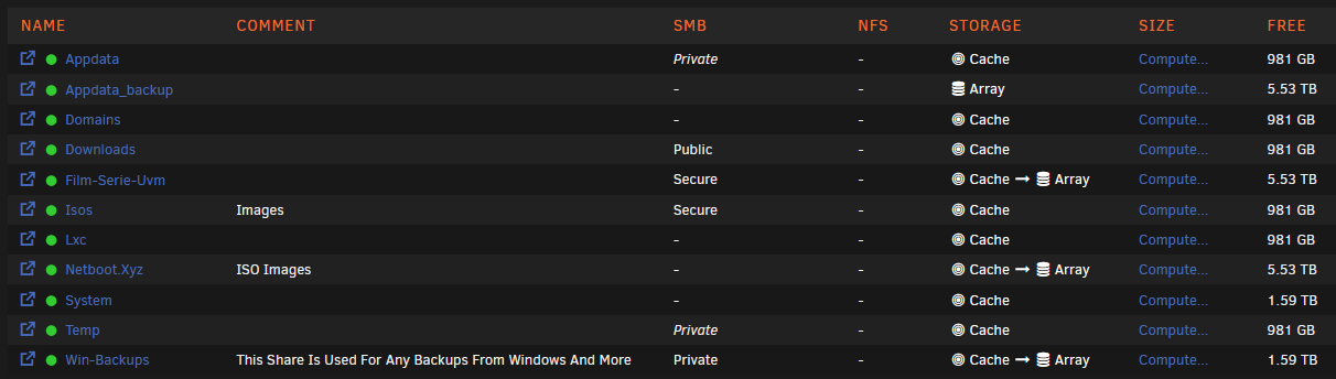

Da hab ich den Übeltäter gefunden! Ich habe mein PC dazu eingerichtet von Windows backups anzulegen.
Doch den Share denn ich dafür erzeugt habe, ist Eingestellt:
Name: backups (sollte ich auf win-backups umbennen zur besseren verständnis)
Primary-Cache & Second Array
Mover: Cache -> Array
Die Mover settings sind aber anders.... Daily, 03:40 (PS: ist nun auf Weekly umgestellt).
Das löst trotzdem nicht mein Problem das in meinem Fall Array anspringen.
Ich forsche weiter...

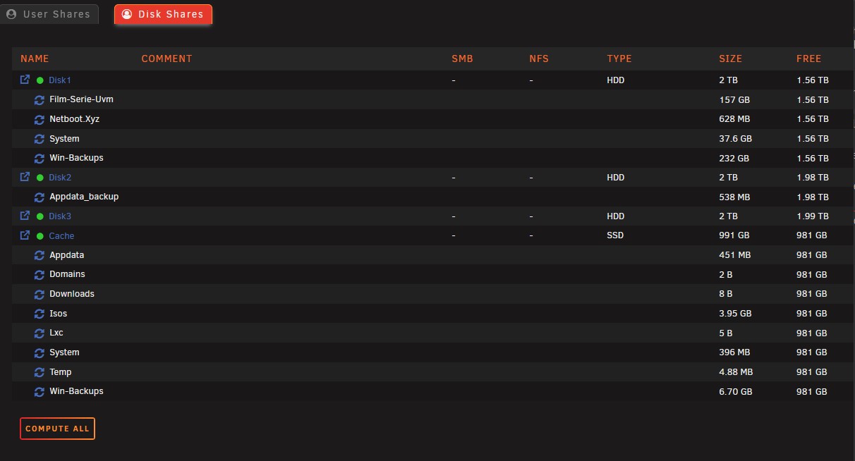

So ich habe hier nochmal den Share System so Eingestellt das sec. Array mit einbezogen wird.
Den der Mover soll die restlichen Daten die ich gesehen habe (im Bild) von der Disk1 auf Cache ziehen.
Warum er es vorher nicht gemacht hat bleibt mir ein Rätsel. Denn nur so kann ich mir das Problem erklären, das Docker/VM sich die Daten noch von dort beziehen.
Mal schauen ob es nach dem Mover aktion weg ist.
19 minutes ago, Daniel92 said:
SIehe Bild.
Und schon wieder 2x system (disk1, cache). Das habe ich doch schon mal vor ein paar Tagen geschrieben.
Edited by hawihoney
Korrekt, das versuche ich in den Cache zu bekommen.
Docker Subsystem stoppen
VM Subsystem stoppen
Mover stoppen/deaktivieren
auf der Konsole mc aufrufen
system von /mnt/disk1/ nach /mnt/cache/ verschieben.
35GB wurde verschoben. Danach restart... jetzt kommt das.

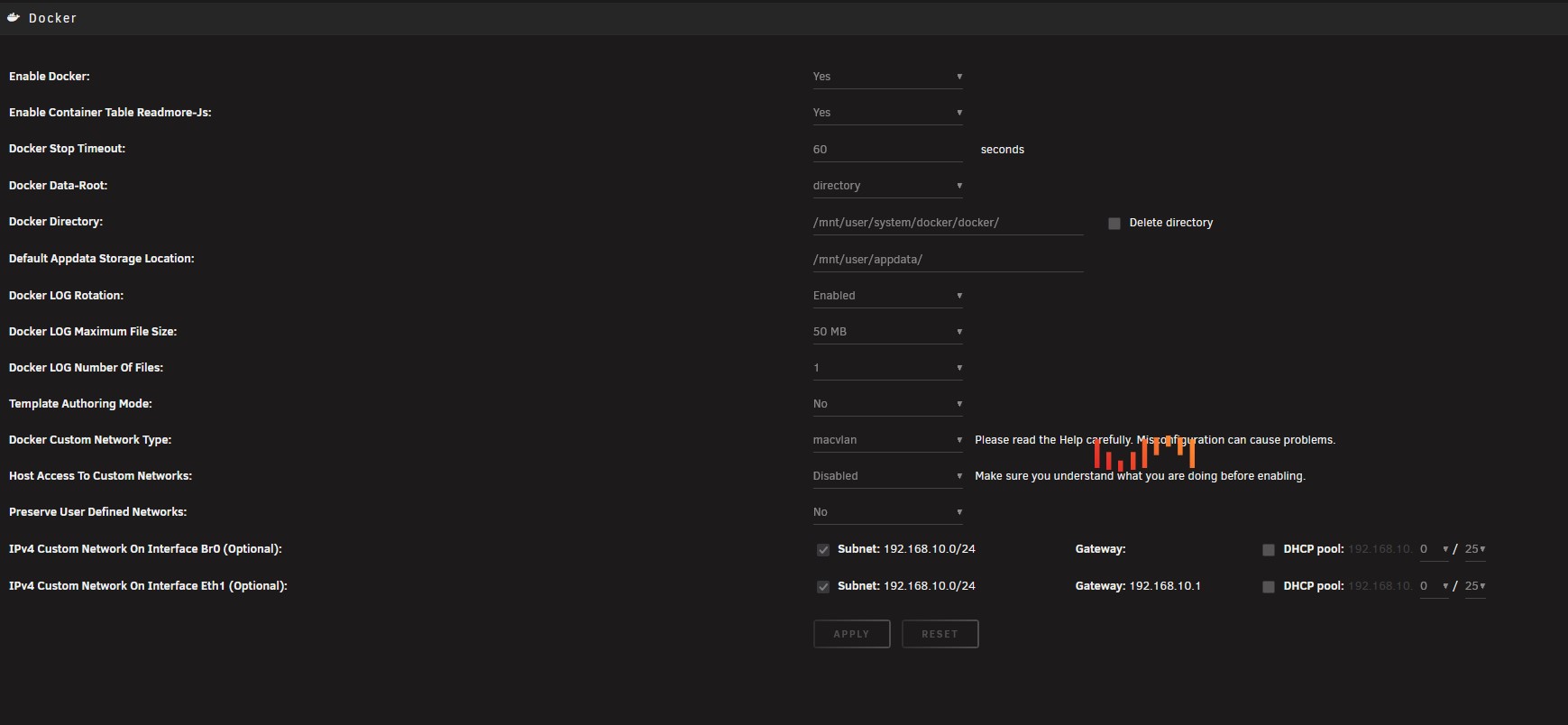

5 minutes ago, Daniel92 said:
Hmm, docker service failed to start.
Es ist nur system. Kann man komplett neu aufbauen lassen. Deine wichtigen Daten sind in appdata.
Mach mal Screenshot von Docker Einstellungen.
Edited by hawihoney
1/ du hast wahrscheinlich /system auf cache only gestellt wenn ich das richtig deute
2/ du hast aber noch sicherlich einen Teil auf der disk1 liegen ... sprich, dem Docker System fehlen jetzt Daten weil der nur auf /cache schaut
um dem Drama ein Ende zu machen
1/ Docker Dienst aus
2/ Unraid Terminal > rm -R /mnt/disk1/system/docker
3/ rm -R /mnt/cache/system/docker
4/ im Docker Setting, delete directory
5/ Docker Dienst starten > directory wird neu angelegt
6/ Docker Tab, Add Container, unter user templates die Docker nach und nach wieder installieren
> die Einstellungen sind in den user templates erhalten
> unter /appdate liegen die persistent data
alles erledigt ...
