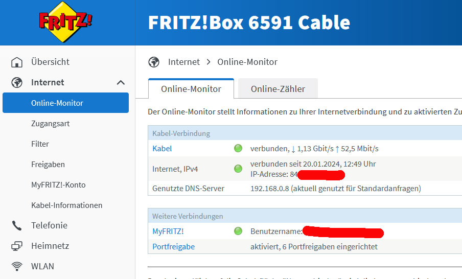

Hmmm. Du hast aber nicht einen Internetzugang per DSLITE ???
Guck mal auf die Startseite der FB.
Das sollte dann irgendwie so aussehen und nirgends "dslite" oder "dslight" auftauchen...
1217170380_Bildschirmfotozu2024-01-2117-53-52.thumb.png.7edbc83815b9ff9e77851786b5b03676.png
