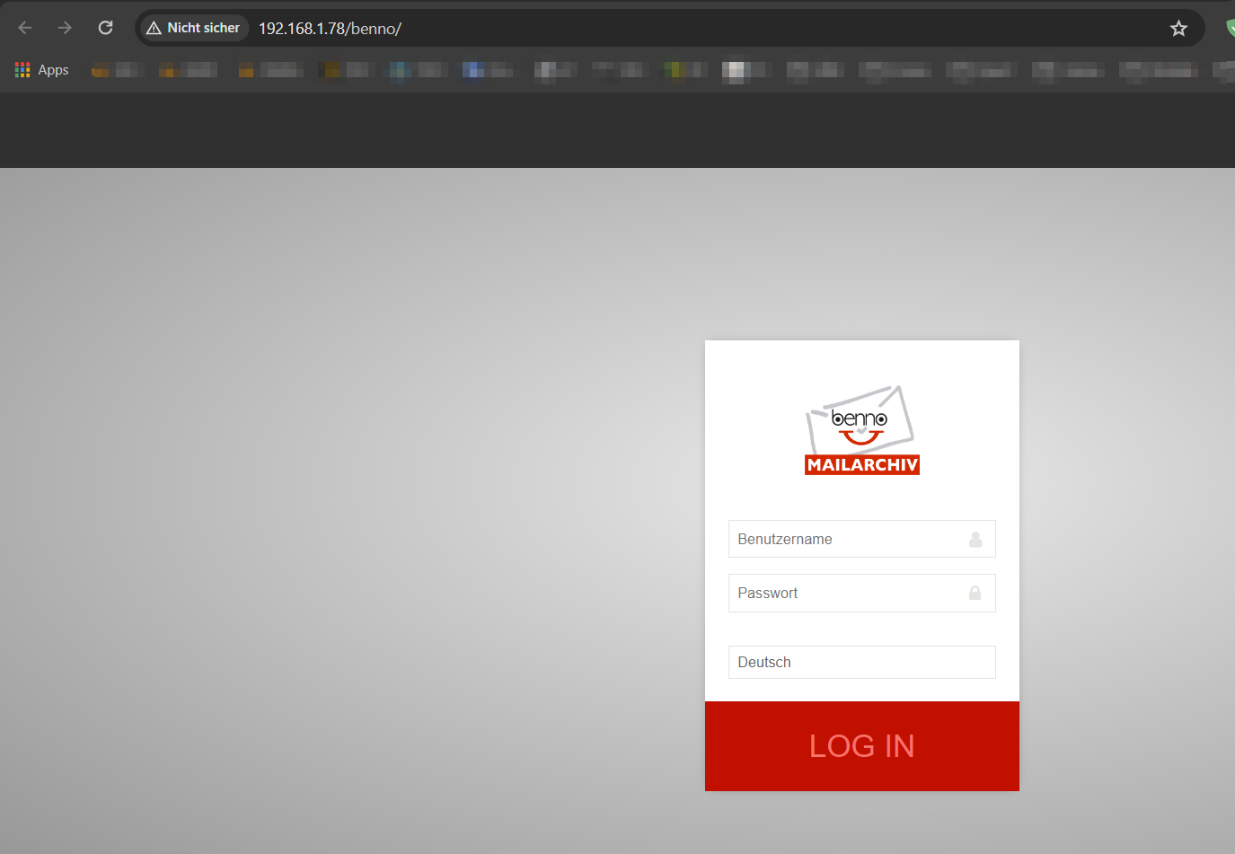

so nach langem hin und her kommt ich auch auf das webif (bin ein Docker Profi 🤣)

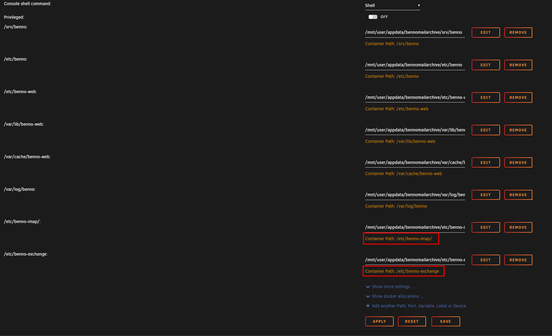

Um das abzukürzen (und das Drama zu beenden), ich hab ja gestern etwas damit gespielt ...
hier auch als xml view ... wenn du weißt wie du dein template in xml editieren kannt
<?xml version="1.0"?>
<Container version="2">
  <Name>bennomailarchiv</Name>
  <Repository>bennomailarchiv/appliance:latest</Repository>
  <Registry/>
  <Network>eth0</Network>
  <MyIP>192.168.1.78</MyIP>
  <Shell>sh</Shell>
  <Privileged>false</Privileged>
  <Support/>
  <Project>https://www.benno-mailarchiv.de/</Project>
  <Overview/>
  <Category/>
  <WebUI>http://192.168.1.78:80</WebUI>
  <TemplateURL/>
  <Icon>https://www.benno-mailarchiv.de/wp-content/uploads/2020/03/Benno-Cloud-Wolke-400px.png</Icon>
  <ExtraParams/>
  <PostArgs/>
  <CPUset/>
  <DateInstalled>1705827393</DateInstalled>
  <DonateText/>
  <DonateLink/>
  <Requires/>
  <Config Name="/srv/benno" Target="/srv/benno" Default="" Mode="rw" Description="" Type="Path" Display="always" Required="false" Mask="false">/mnt/user/appdata/bennomailarchive/srv/benno</Config>
  <Config Name="/etc/benno" Target="/etc/benno" Default="" Mode="rw" Description="" Type="Path" Display="always" Required="false" Mask="false">/mnt/user/appdata/bennomailarchive/etc/benno</Config>
  <Config Name="/etc/benno-web" Target="/etc/benno-web" Default="" Mode="rw" Description="" Type="Path" Display="always" Required="false" Mask="false">/mnt/user/appdata/bennomailarchive/etc/benno-web</Config>
  <Config Name="/var/lib/benno-web" Target="/var/lib/benno-web" Default="" Mode="rw" Description="" Type="Path" Display="always" Required="false" Mask="false">/mnt/user/appdata/bennomailarchive/var/lib/benno-web</Config>
  <Config Name="/var/cache/benno-web" Target="/var/cache/benno-web" Default="" Mode="rw" Description="" Type="Path" Display="always" Required="false" Mask="false">/mnt/user/appdata/bennomailarchive/var/cache/benno-web</Config>
  <Config Name="/var/log/benno" Target="/var/log/benno" Default="" Mode="rw" Description="" Type="Path" Display="always" Required="false" Mask="false">/mnt/user/appdata/bennomailarchive/var/log/benno</Config>
  <Config Name="/etc/benno-imap/" Target="/etc/benno-imap/" Default="" Mode="rw" Description="" Type="Path" Display="always" Required="false" Mask="false">/mnt/user/appdata/bennomailarchive/etc/benno-imap/</Config>
  <Config Name="/etc/benno-exchange" Target="/etc/benno-exchange" Default="" Mode="rw" Description="" Type="Path" Display="always" Required="false" Mask="false">/mnt/user/appdata/bennomailarchive/etc/benno-exchange</Config>
</Container>
die letzten beiden sind NICHT in deiner Vorlage drin, habe ich ergänzt da ich versucht habe mit imap und exchange syncn zu schauen was passiert ...
ichnutze halt immer custom IP's, du müsstest dann auf bridge stellen und die Ports ergänzen.
