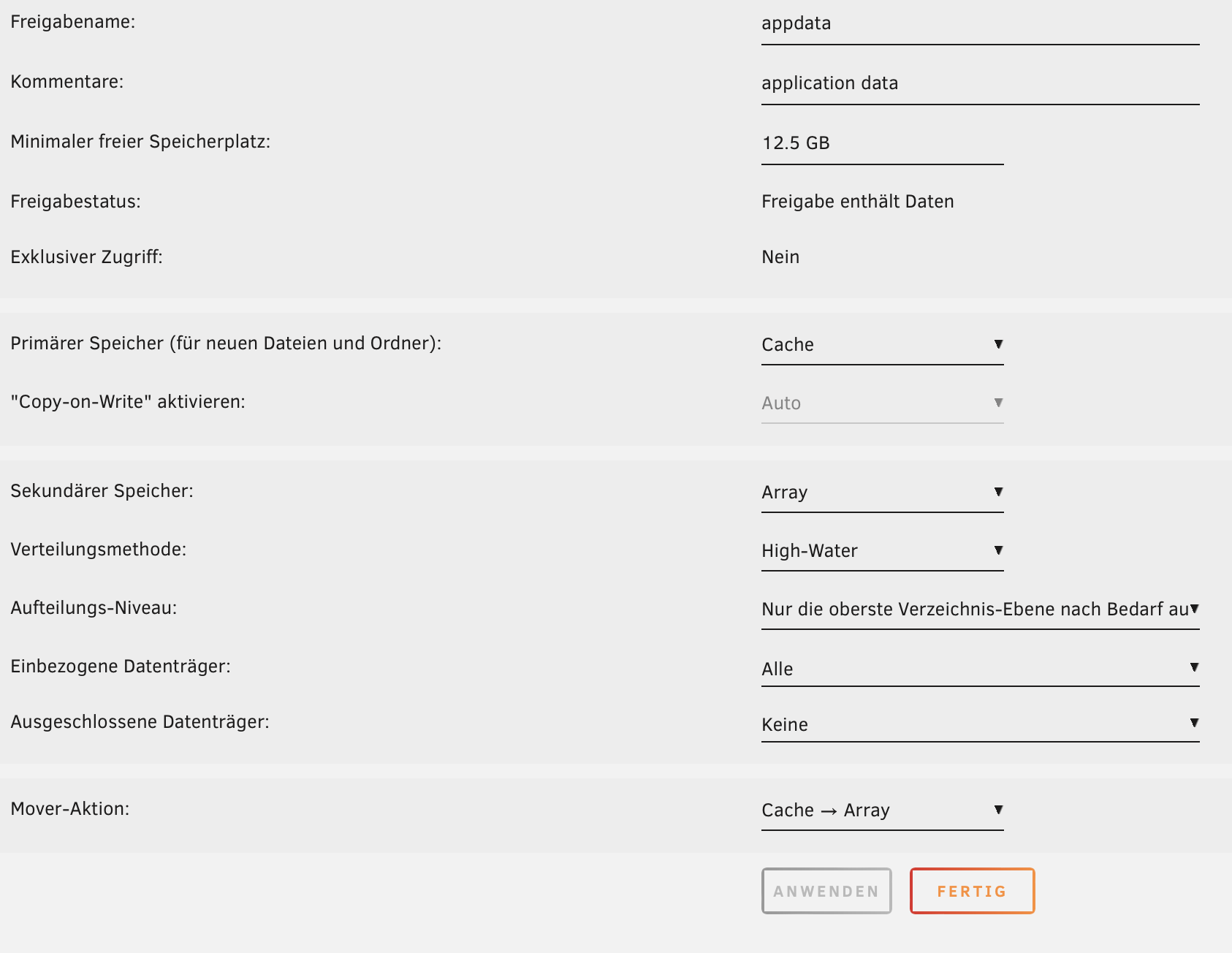

Array fährt nicht runter, solange Docker laufen.
Solange die Docker alle aus sind, fahren die Festplatten von ganz allein runter.
Habe ich aber auch nur einen Docker der beiden installierten Container am laufen, sind die Festplatten immer aktiv.
Ich habe ein Screenshot angefügt, auf dem meine Einstellung zum Ordner "appdata" zusehen ist. Ist daran was verkehrt?
Oder hakt es an ganz anderer Stelle?
Ja: "appdata" und "system" gehören NUR auf den Cache.
Wurde bereits viele Male im Forum besprochen. Beispiel:
Da Du das Problem im ordner/share appdata vermutest, hast Du mal nachgeschaut on dieser ordner/share auch im Array vorhanden ist?
Wenn ja, verwendet unraid ggf. auch das Array und deshalb kann es nicht schlafen.
