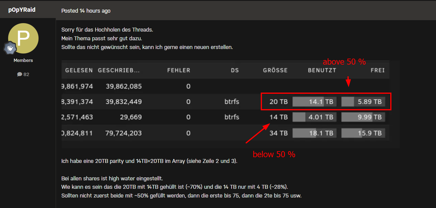

Warum greift "high-water" mit den share Aufteilungsregeln nicht?

@JorgeB may an idea why high water is not acting as expected
i cant see any missconfiguration here, his disk1 is filling up instead picking disk2 meanwhile ...
share include all discs, split is set to auto, folders exist on all drives, im out of ideas ;) may you have an idea or at least where to look for ...

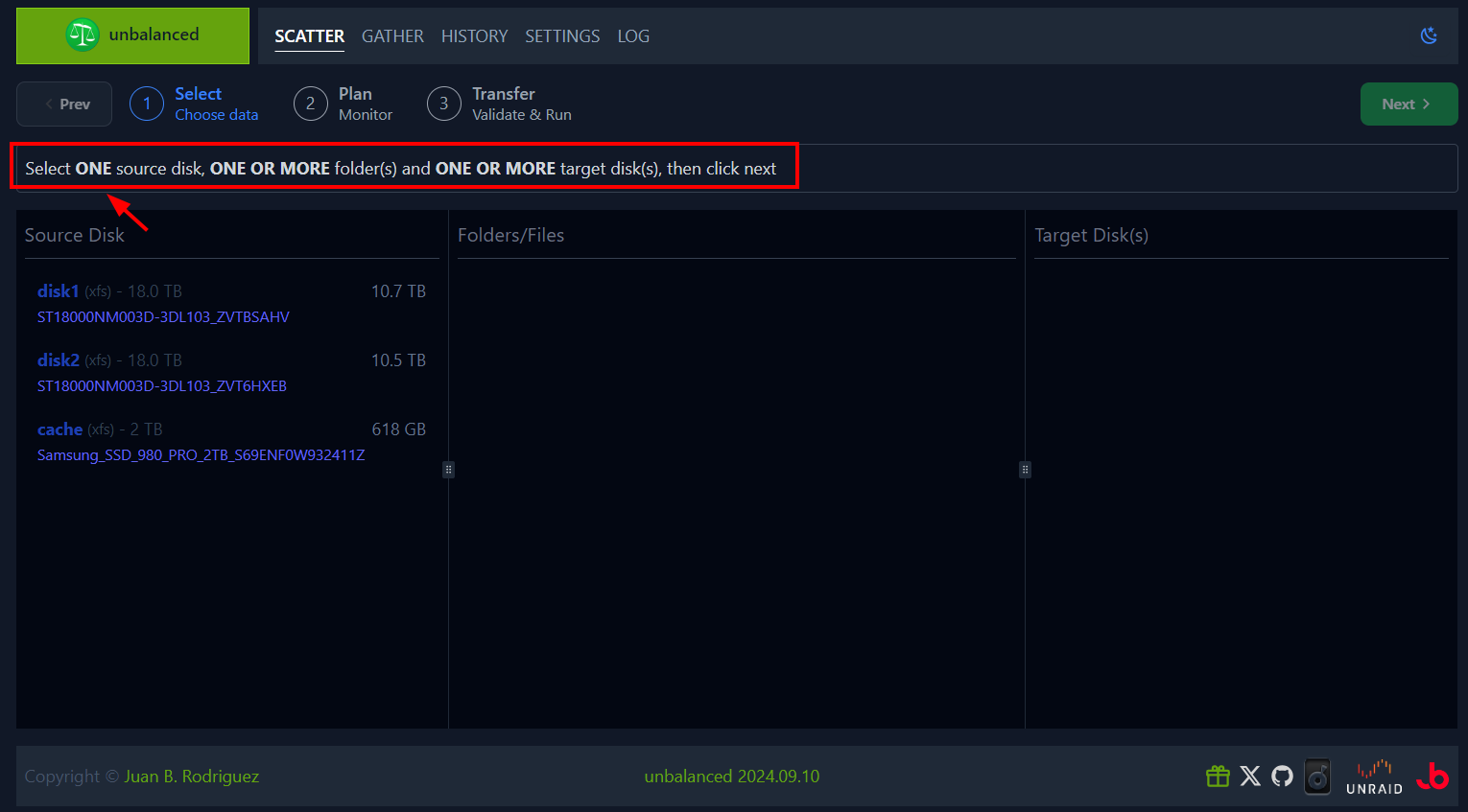

Eine Frage noch bzgl. abschließendes balancing mit dem unbalance plugin.
Wie geh ich da vor?
Habe jetzt 2x gather benutzt um z.B:: appdata nur auf den cache zu verlagern bzw. jetzt disk2 content auf disk1 zu verschieben.
Ist das dann "Scatter" -> Share oder Verzeichnis auswählen (z.B.: Movies) und dann disk2 dazu auswählen?
Was ich nicht verstanden habe, ob er dann einen teil auf disk1 lässt und einen teil (in meinem Fall 50% vom Ordner) auf auf disk2 verschiebt!?
Danke

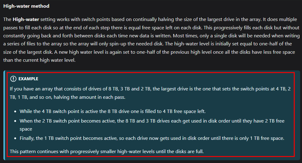

That is working correctly, first high water level is at 10TB free, so it started filling up disk2 util there were 10TB free, then it switched to disk1 and it will keep writing until the 2nd level, which is at 5TB free, only when disk1 has less than 5TB free it will switch to disk2 again.
omg ... i also had in mind its per percent usage ... my fault, sorry ;)
just readed up the docs again and voila ...
thx a lot for the explanation.
Now the high-water level working is clear to me.
So i have to raise the warning levels from 70%/90% to something like 96%/98%.
Wie geh ich da vor?
Ich benutze das Balanced Plugin nicht. Der mc bedient sich für mich schneller.
ok, danke.
Versuche mein Glück mal mit dem Plugin, da es auch "dry runs" kann und anzeigt wieviel nachher noch wo frei usw.
Gefällt mir ganz gut.
es ist recht simpel und man kann nichts verkehrt machen ...
Quelle auf der disk, anhaken was rüber soll, Ziel(e) auswählen (bei dir ja auch nur 1 disk), Feuer frei
