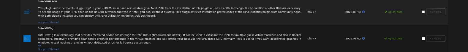

/dev/dri ist beim Container durchgereicht?
Und Intel GPU Treiber direkt in UNRAID ist installiert (zb Intel GPU top von @ich777)

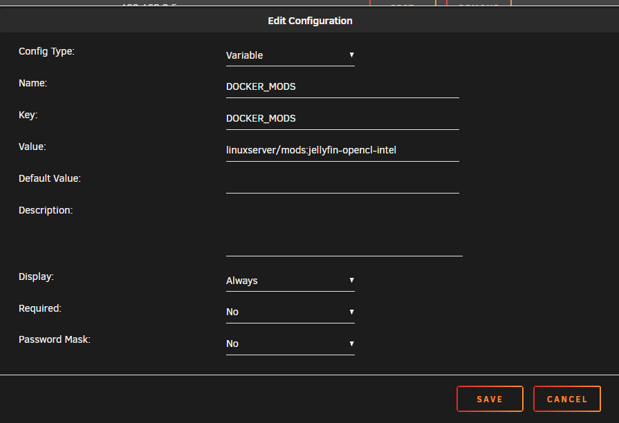

für hw transcoding bei dem lsio gint es einen mod der meist Abhilfe schafft, gerade beim Thema HDR
ist jedoch auf neuerer Hardware nur vaapi tauglich, nicht qsv tauglich ... sollte helfen.
Habe ich getestet, ohne Erfolg

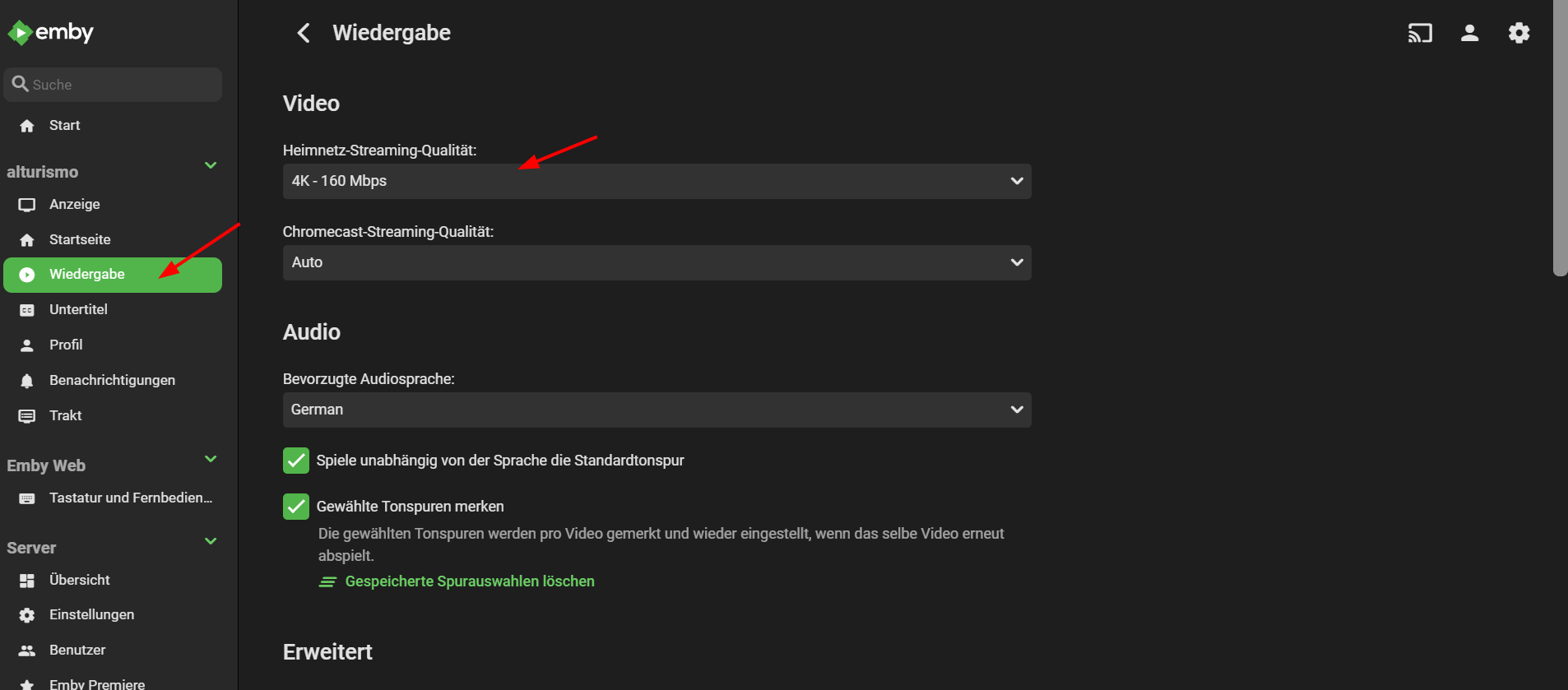

an jedem Client separat, aber bei Jelly ist es ja noch 4k 160mbit oder so ... Emby hat da mittlerweile 1000 stehen, anscheinend um sicher zu gehen ;)

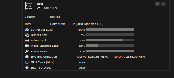

Ich habe Jellyfin mit Transcoding laufen.

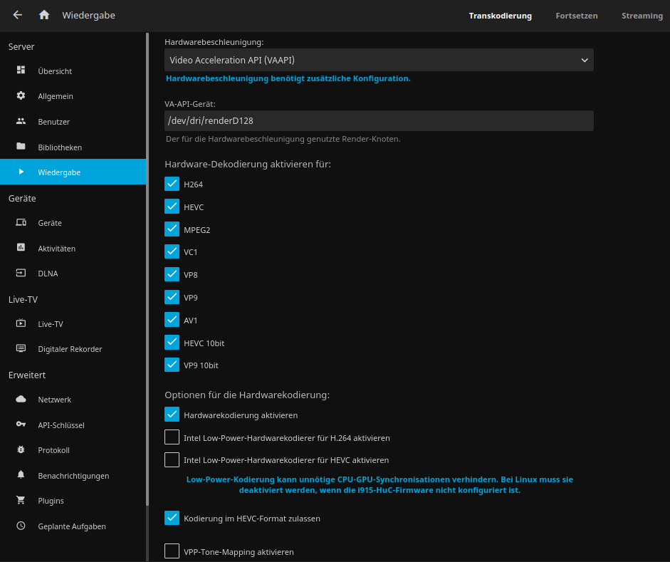

Hier, was ich in Jellyfin eingestellt hab.
Hab noch diese Plugins installiert. Bin mir aber nicht mehr sicher, ob beide sein mussten.
Sobald ich also am Handy einfach die Auflösung mal verändere kann ich sofort sehen, dass die Igpu ihre arbeit aufnimmt.
Das ist eingestellt
Habe deine Einstellungen getestet und jetzt kann ich gar nichts mehr abspielen ohne die Fehlermeldung.
Bis dahin war es noch möglich, alles was nicht transcoded werden musste (sei es wegen Bild oder Ton), ohne Problem wiederzugeben und alles was transcoded werden musste hatte die Fehlermeldung zur Folge.
Dann teste mal in Jellyfin unterschiedliche Einstellungen durch. Wenn ich z.B. einen Haken bei "Intel Low-Power-Hardwarekodierer für H.264 aktivieren" setze klappt es bei mir auch schon nicht mehr.

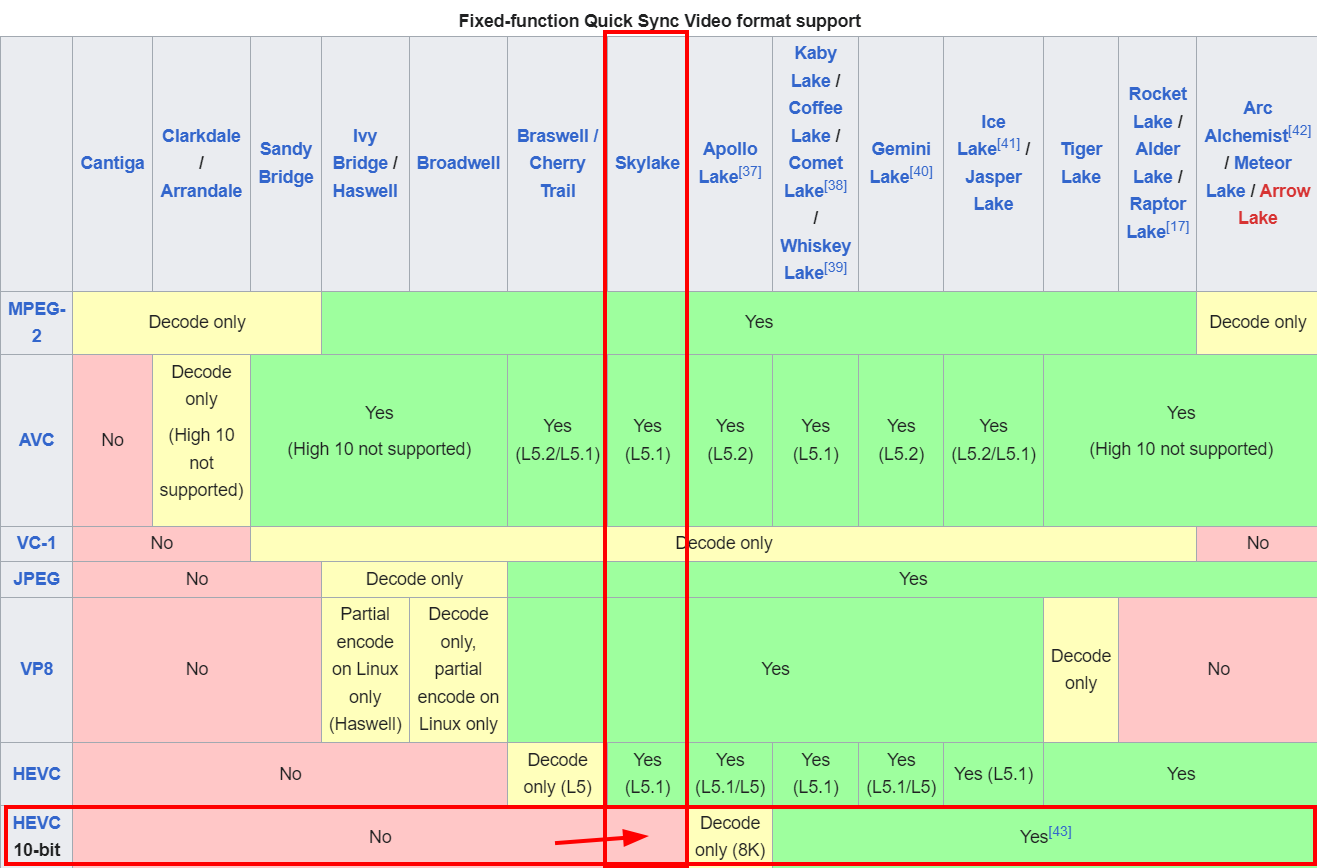

@strohann für die "alte" skylage müsste normal
hardware kodierung an
low power > alles aus
hevc encode > aus
und HDR in hevc 10bit wird mit der iGPU schwer
daher teste mal ein Standard Video, und stelle die Auflösung auf 720p 1,5 mbit oder so um zu sehen was passiert ...

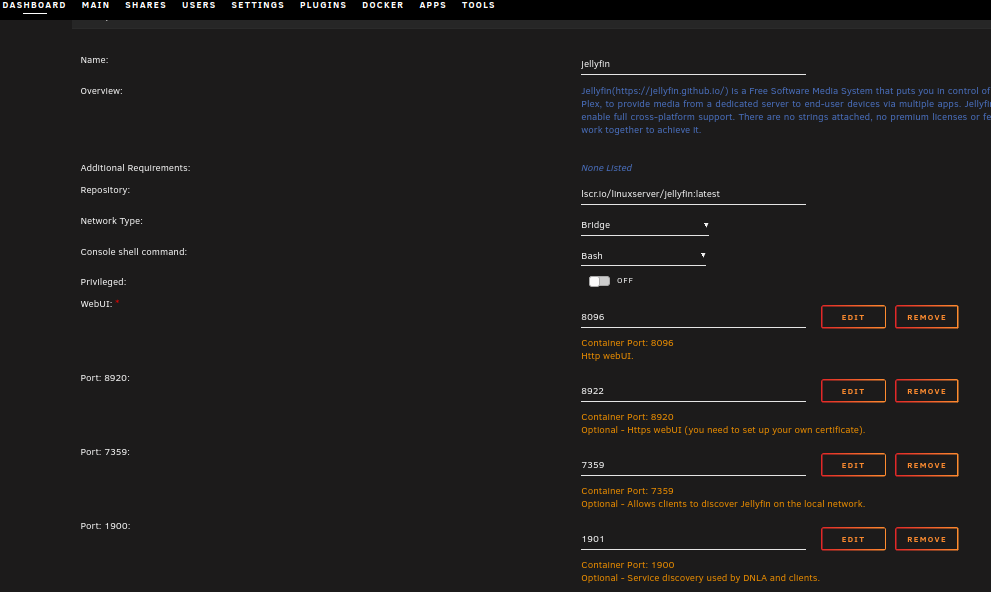

3/ Jelly > vielleicht mal docker run command zeigen, dann noch ein screenshot deiner transcoding settings page von Jelly
mehr kann ich aus der Ferne nicht sagen ...

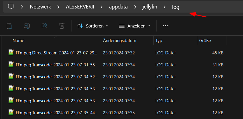

vielleicht noch die ffmpeg logs aus jelly, ist unter Protokolle ... da sieht man ja auch warum, weshalb, ...

ffmpeg logs
Da war ich leider zu schnell im Löschen der Container. Mach ich vielleicht später nochmal

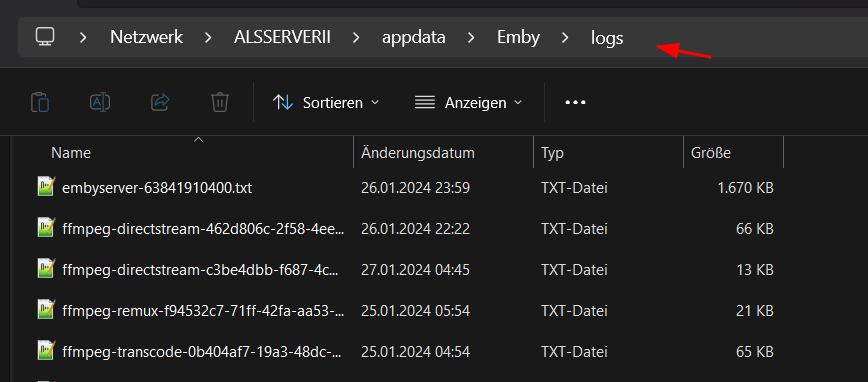

sofern die appdata Ordner noch da wären ...
da liegt normal auch (bei emby) eine hardware detection text datei ... auch die könnte hilfreich sein ;)
