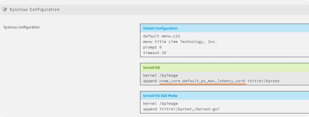

请尝试在 BIOS 中关闭相关的节能配置以及超频配置(CPU和内存超频),参考:
另外你也可以尝试在启动参数中添加:
nvme_core.default_ps_max_latency_us=0

我今天尝试了一下
使用nvme_core.default_ps_max_latency_us=0后开机不再会有大量AER错误刷屏,但是一旦进行高负载操作依然会刷屏
我根据日志里的提示,又加了一条pcie_aspm=off,目前还不清楚效果。

简单总结一下解决方案:
在syslinux内加上两条启动参数,即
pcie_aspm=off
命令作用:
第一条命令的作用是禁止nvme的APST,禁止ssd主动进入省电模式,只能进入Host设置的电源状态。
第二条命令的作用是禁止linux内核的ASPM,在这种情况下系统将不会启用ASPM,也就不会主动省电。
