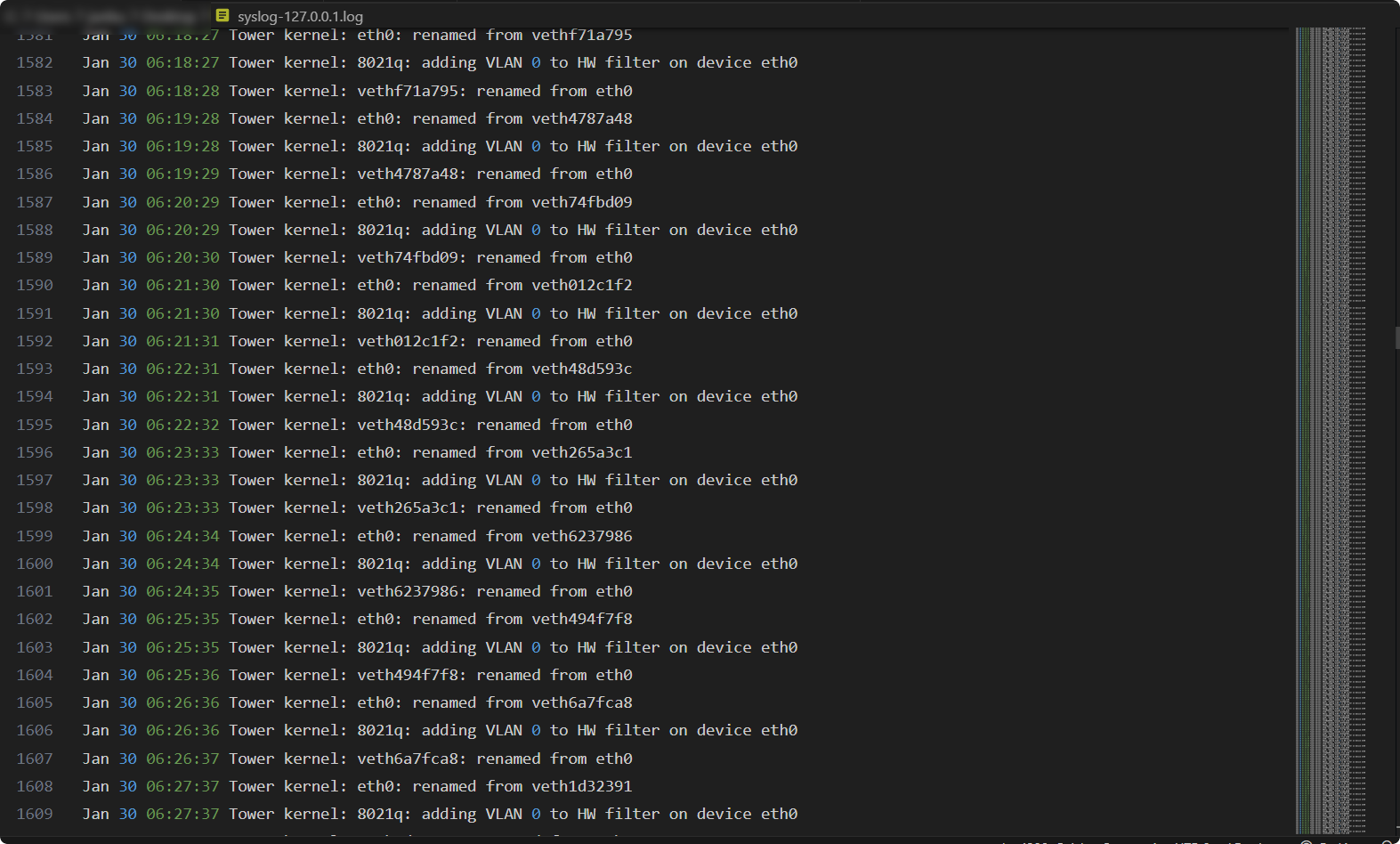

这是最近一次的断连系统日志,麻烦帮我看一下哦
今年入正的pro版本,我都要被整崩溃了
谢谢啦
syslog-127.0.0.1.log 287.07 kB · 0 downloads tower-diagnostics-20240130-2046.zip 110.89 kB · 0 downloads

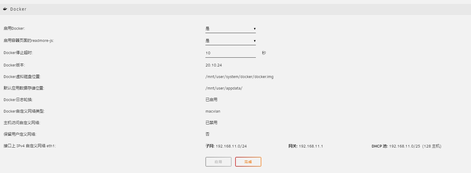

日志里面没有出现具体的系统错误,但是重复出现了大量关于 Docker 容器的虚拟网络(veth)在持续性的创建和配置虚拟网络接口,请问你是安装了什么容器?
目前的建议可以做如下尝试:
1. 可以尝试关闭 Docker 服务(设置 - Docker - 不启用 Docker)进行观察,如果还出现不能访问的问题那就不是 Docker 造成的。

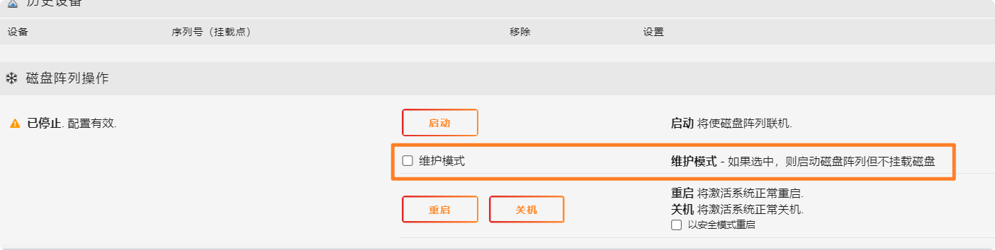

2. 如果即使关闭了 Docker 服务也一样出现不能访问的问题,建议你尝试使用维护模式继续进行观察:
非常感谢  我目前运行的两个一个是jellyfin 一个是nps 内网穿透的  我现在试试关闭nps看看还会不会持续创建和配置虚拟网络

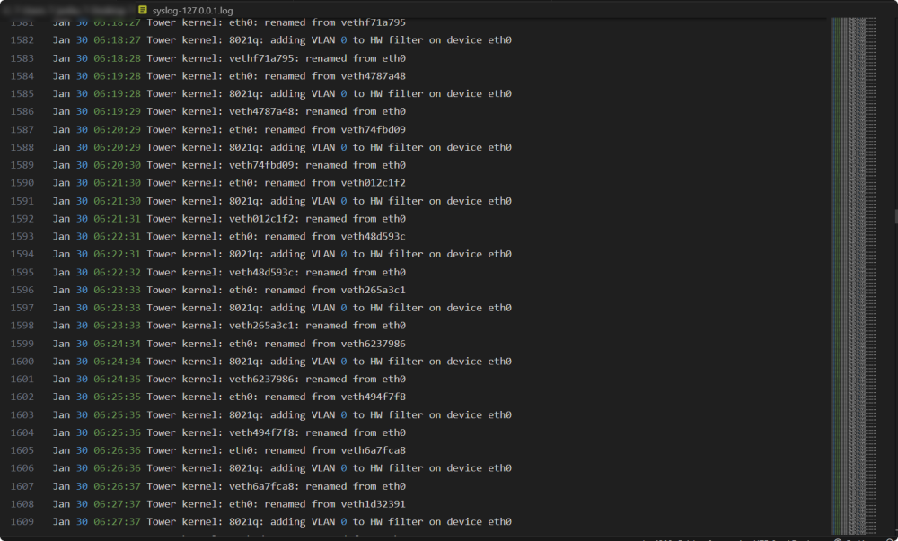

之前改了下稳定运行了十几个小时,后来这两天又出现过失联,麻烦再帮我看一下哦
syslog-127.0.0.1 (9).log

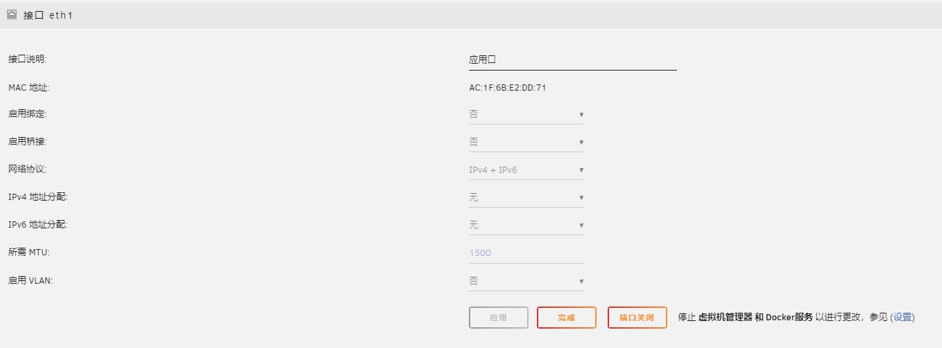

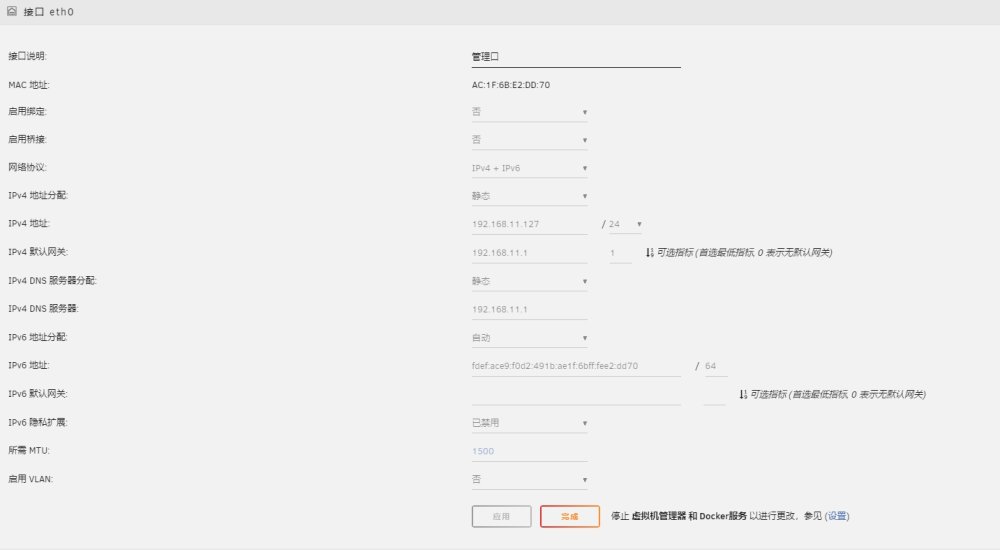

个人经验,不建议把管理端口和应用(DOCKER、虚拟机)放到一个网络端口上
