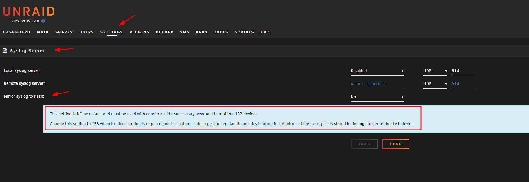

12 minutes ago, sdgfsgsgsdg said:
man soll zur Schonung von USB Stick und SSD die Unraid logs ausschalten.
USB Stick, klar ... ist per default auch aus und sollte nur zu debug Zwecken aktiviert werden ...
wie beschrieben ...
die Unraid logs ausschalten ... naja, die werden in den RAM geschrieben und sind per default limited auf 128 mb ... fertig.
Daher die Frage, was und wo hast du gesehen, gelesen, ... woher auch immer ...

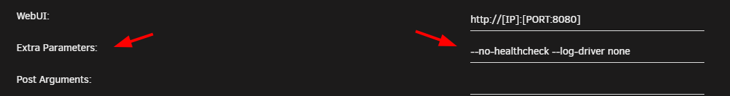

   Alternativ um das Thema zu minimieren
das kannst du bei jedem Docker manuell ergänzen, aber ... mit allen Konsequenzen ...
wenn die App im Docker mal crasht oder was auch immer passiert, geht der Docker aus.
wenn bei einem Neustart etwas nicht ganz bereit ist, bleibt der Docker erstmal aus.
> bis du Ihn manuell startest ...
wenn du schauen willst warum, weshalb, ... keine logs ...
wenn du etwas falsch konfigurierst und schauen willst was der Docker ausgibt, keine logs ...
Konsequenzen klar ? dann kannst du so die Schreib Aktivitäten reduzieren ... und bei Problemen immer kurz wieder die Einträge raus, Docker starten, logs sichten, Problem lösen, wieder ändern ... würde ich dir das im aktuellen Stadium empfehlen ? auf keinen Fall ...
