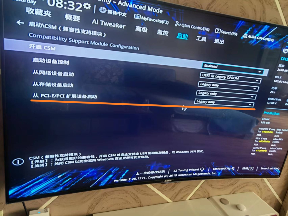

  • 另外你可以尝试修改主板 BIOS 的 CSM 选项里面的设置,将 PCIE 设备启动方式设置为 Legacy only:Snipaste_2024-01-27_19-56-29.thumb.png.c6903e578ed1cbfd8e3d344e57136ae8.png
