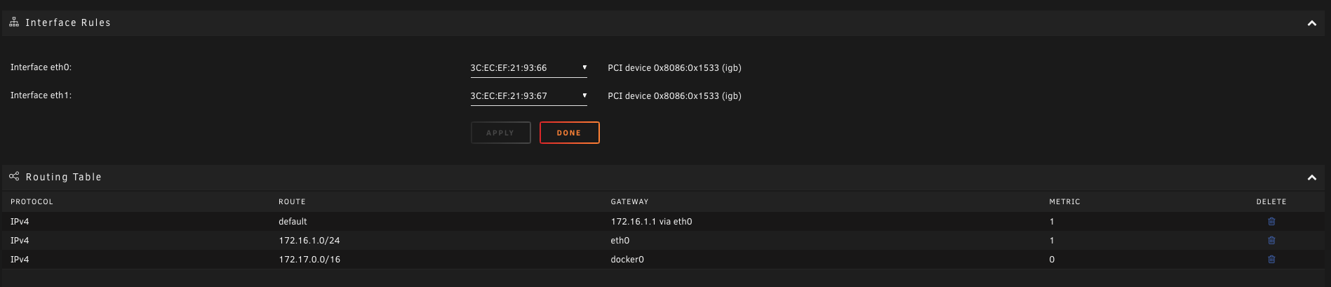

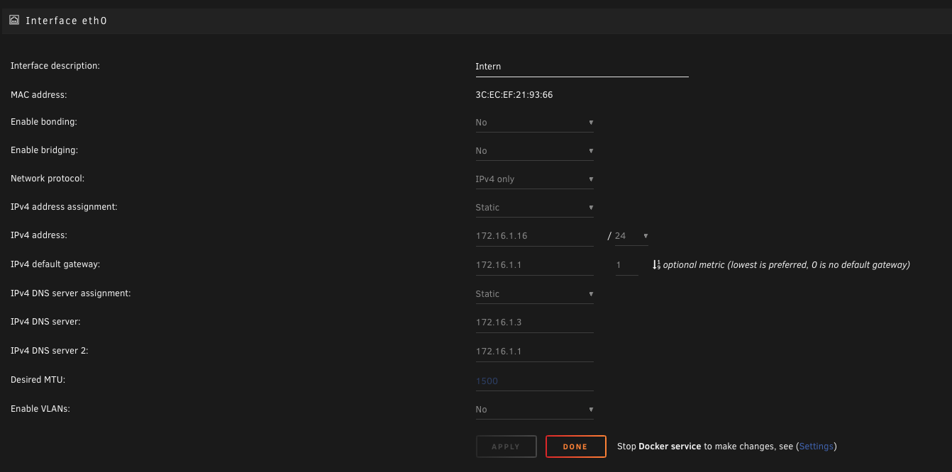

Mein Netzwerk habe ich folgender masse konfiguriert (Siehe Screenshots). 1290679823_Bildschirmfoto2024-01-28um10_35_07.thumb.png.6b9870d0b95224606d9a7448c4fef5c3.png

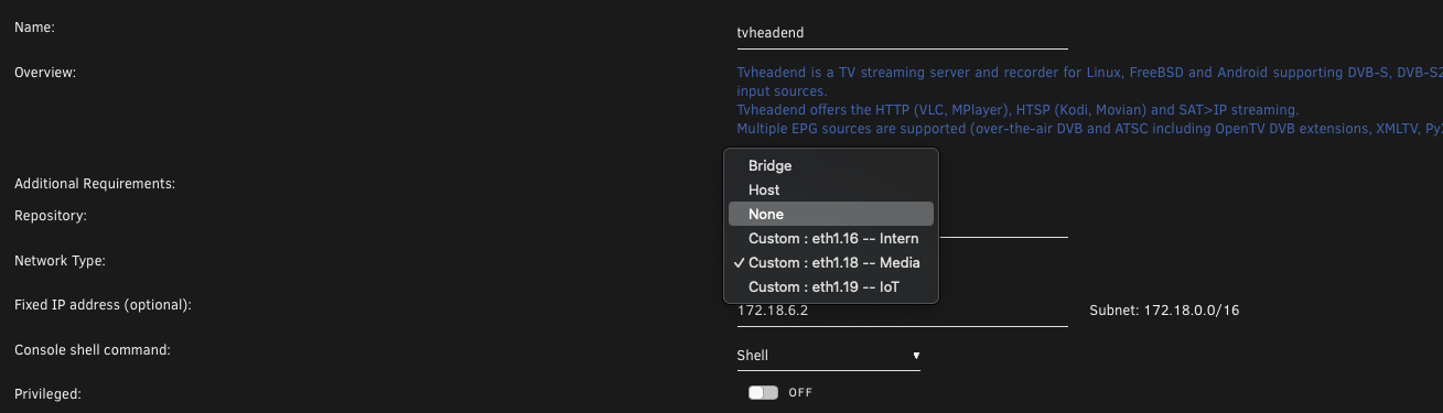

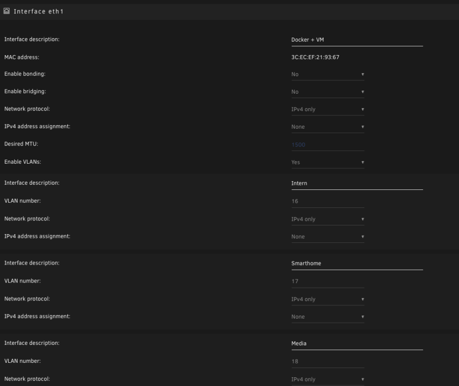

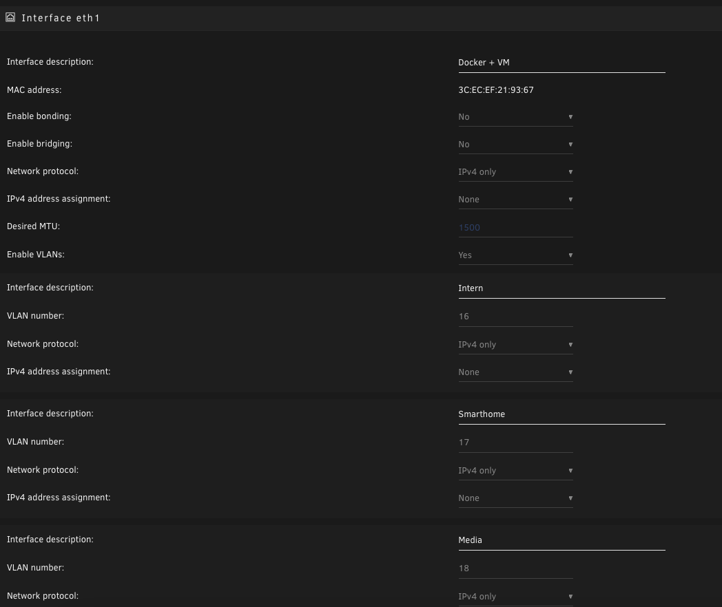

Jedoch habe ich das Problem, das die erstellten VLAN nicht alle in Docker auftauchen. Wie an den Bildern zu erkennen kann, fehlt hier das VLAN 17.  Hat jemand eine Idee was ich tun kann ? Docker, Server habe ich schon neugestartet.
711687212_Bildschirmfoto2024-01-28um10_36_02.thumb.png.7e3d6f18205da34aa6078c5a37dea992.png1308306692_Bildschirmfoto2024-01-28um10_35_35.thumb.png.d97e0ac34181df04c54d680165edf915.png1308306692_Bildschirmfoto2024-01-28um10_35_35.thumb.png.d97e0ac34181df04c54d680165edf915.png
Was mir noch aufgefallen ist, das ich z.b. nicht auf IPVLAN umstellen kann. Aber da habe ich eh ja bei euch gelesen, wenn man Unifi Produkte hat, das macvlan eh bessere Wahl ist.
Jedes (V)LAN braucht ein Gateway, im Zweifel ist das Dein Router in dem jeweiligen (V)LAN. Du musst also eine IP im jeweiligen Segment und das zugehörige Gateway vergeben
siehe oben.
Bzgl. des Thread-Titels: die VLANs der Ethernet Schnittstellen haben nix mit dem Netzwerkmodell der Docker (macvan oder ipvlan) zu tun.
