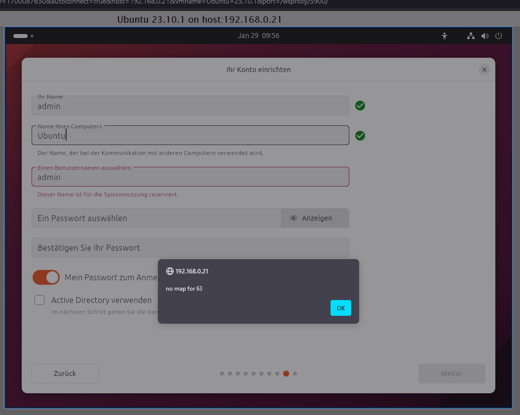

Die VMs starte ich normal in der Unraid Übersicht und verbinden mich mit der "VM Console (Spice)", was auch ganz gut funktioniert. Jedoch werden scheinbar nicht alle Tasten bzw. ein falsches Tastaturlayout auf die VM übertragen und ich bekomme, beispielsweise wenn ich ein "#" tippe, nur den Hinweis "no map for 163".
 Da der Hinweis von der IP von Unraid kommt, ist dies ein Thema von Spice? Oder Unraid? Oder wo ganz woanders? 🤔

Testweise habe ich gerade eine einfache Ubuntu VM erstellt und die Installation per iso gestartet aber habe den gleichen Fehler bei bestimmten Tasten:
Liegt das möglicherweise an Spice? Ist hier noch etwas einzustellen?
