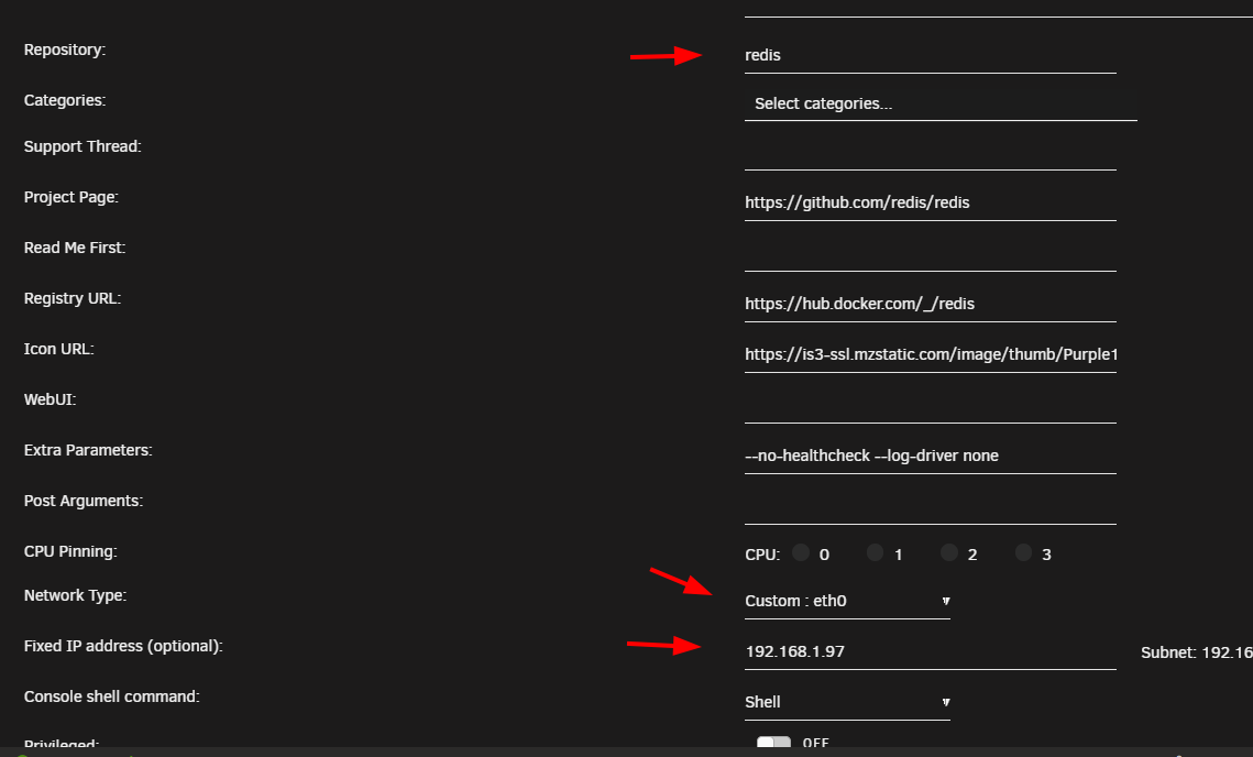

Kann das an redis liegen.? Ich habe 2x redis installiert.
Muss in redis der Netzwerktyp immer BRIDGE sein.?

Also, ein redis ist beim probieren ruasgeflogen. 🙂

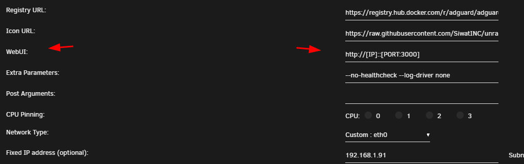

Hier die settings vom adguard: im anhang
Der link zur WebGui will hierhin: http://192.168.178.2:3000/ da kommt aber nur: Fehler: Verbindung fehlgeschlagen

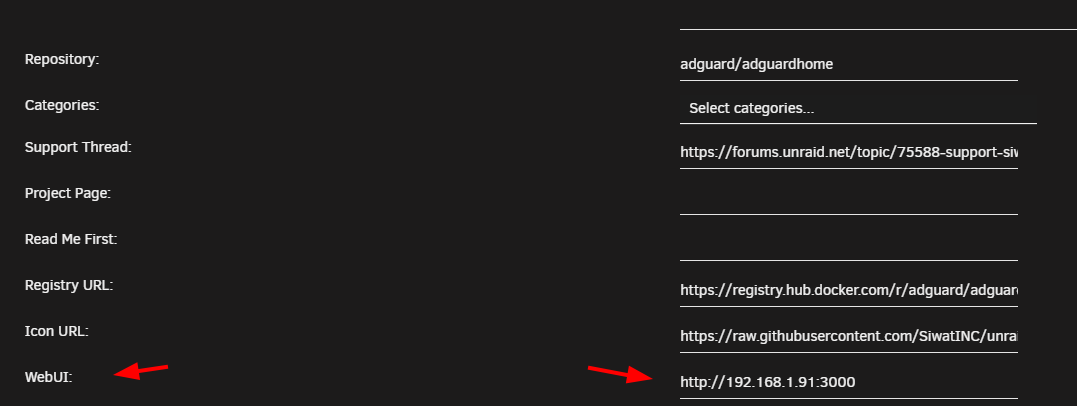

zeig mal nen screen iervon, oben rechts advanced aktivieren
hier kannst du auch selbst definieren was angesprochen werden soll bei "webui" .... je nachdem wie dein adguard läuft.
Du meinst das hier:

oder das:
Edited by relook
Der erweitere Modus hat es gebracht - vielen Dank für den Hinweis. Da war bei der Markierung keine IP mehr drin - also nix.
