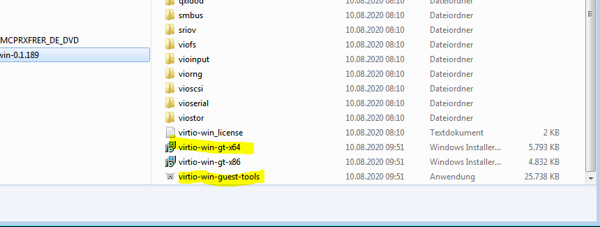

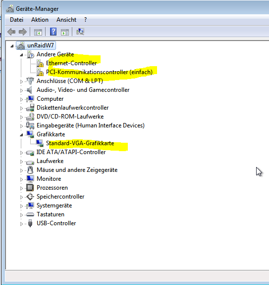

Die Installation ist durchgelaufen aber es Fehlen Treiber.
und diese datei "virtio-win-gt-x64.msi" die man noch installieren soll geht nicht unter Win7
und die virtio-win-guest-tools auch nicht

ja, habe irgendwo gelesen, daß die v.189 gehen soll aber diese virtio-win-gt-x64.msi geht trotzdem nicht.
Versuche jetzt, die Treiber einzeln zu suchen und zu installieren ...

mein Win7 ist nicht online und die virtio-win-0.1.189 ist gemountet und ein Treiber wird immer noch nicht gefunden
aber ich bin am Ball ...
nicht gut, jetzt habe ich mit einem alten Treiber für dieses unbekannte Gerät experimentiert und das führt zu einem ständigen blue screen beim booten.

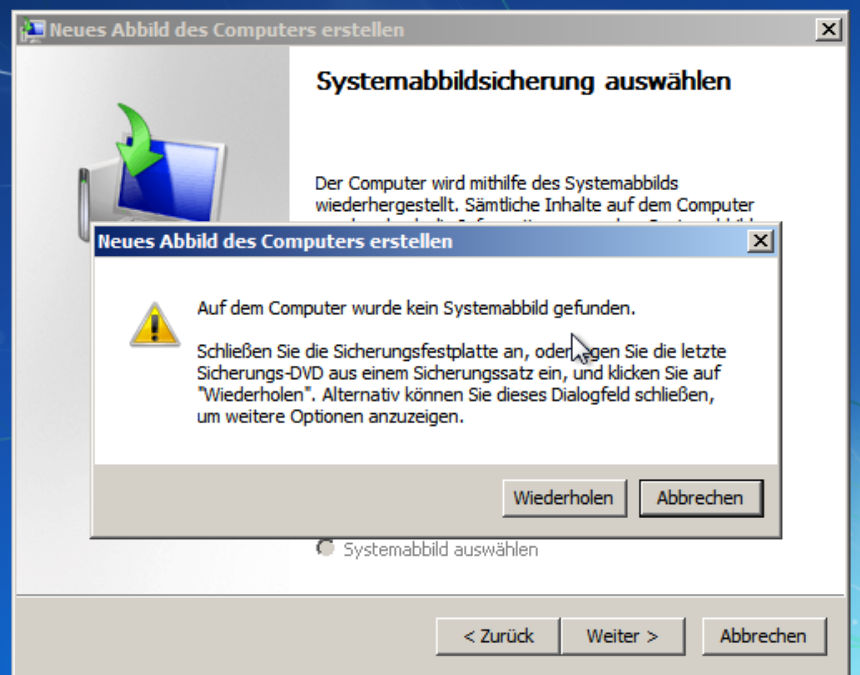

wenn ich die installations-DVD als bootdevice #1 eingebe und Computerreperatur wähle, wird die Festplatte der VN nicht gefunden.
Hat vielleicht jemand einen Tipp, hab keine grosse Lust, die gerade fertig gewordene Installation mit > 400 patches noch einmal machen zu müssen.
danke.
EDIT: bin bis hier schon gekommen, nachdem ich erst den Treiber geladen habe und dann die vdisk mit Win7 auch gefunden wurde.

wobei der letzte Treiber fehlt ja immer noch für dieses VirtIO Serial Driver Dings ...

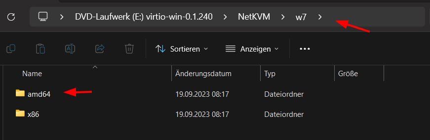

so finally hat es funktioniert. Für Win7 muß man die älteste noch verfügbare Version vom virtIO nehmen.
https://fedorapeople.org/groups/virt/virtio-win/direct-downloads/archive-virtio/virtio-win-0.1.96/
Der Treiber liegt dann unter
vioserial\w7\amd64
Achtung: Nicht den Treibe ab dem root suchen lassen, das führt zu einem permanenten blue screen, man muß in o.g. Pfad wechseln und den von dort installieren.
und wenn man gerade schon die Treiber-CD eingelegt hat kann man auch noch den guest-agent aus dem gleichnamigen Ordner installieren.
