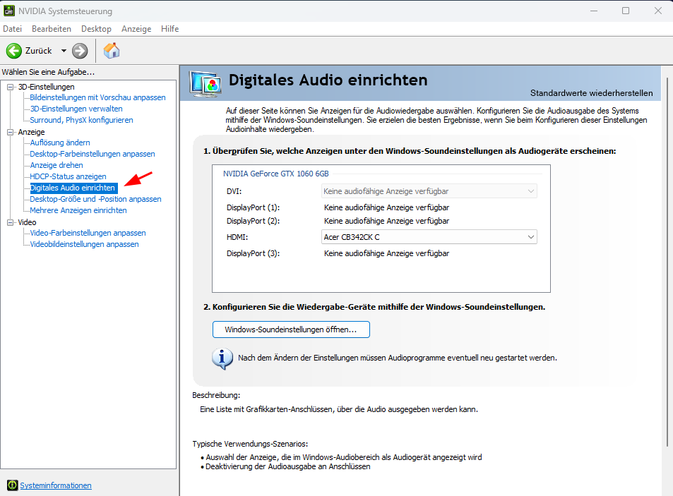

deine Nvidia Karte wird ja mehrere Ausgänge haben ... und du kannst ja sogar zuweisen was, wie, wo ... am separaten Port ...
Ah super, vielen Dank! Auf die Idee mit dem HDMI Audio Extraktor wäre ich im Leben nicht gekommen, wußte garnicht dass es so etwas gibt und macht mir auf jeden Fall einen stabileren Eindruck als Audio per Bluetooth... ich werde mir so ein Teil mal ordern und das testen, optischer Eingang an der Soundbar ist vorhanden!
