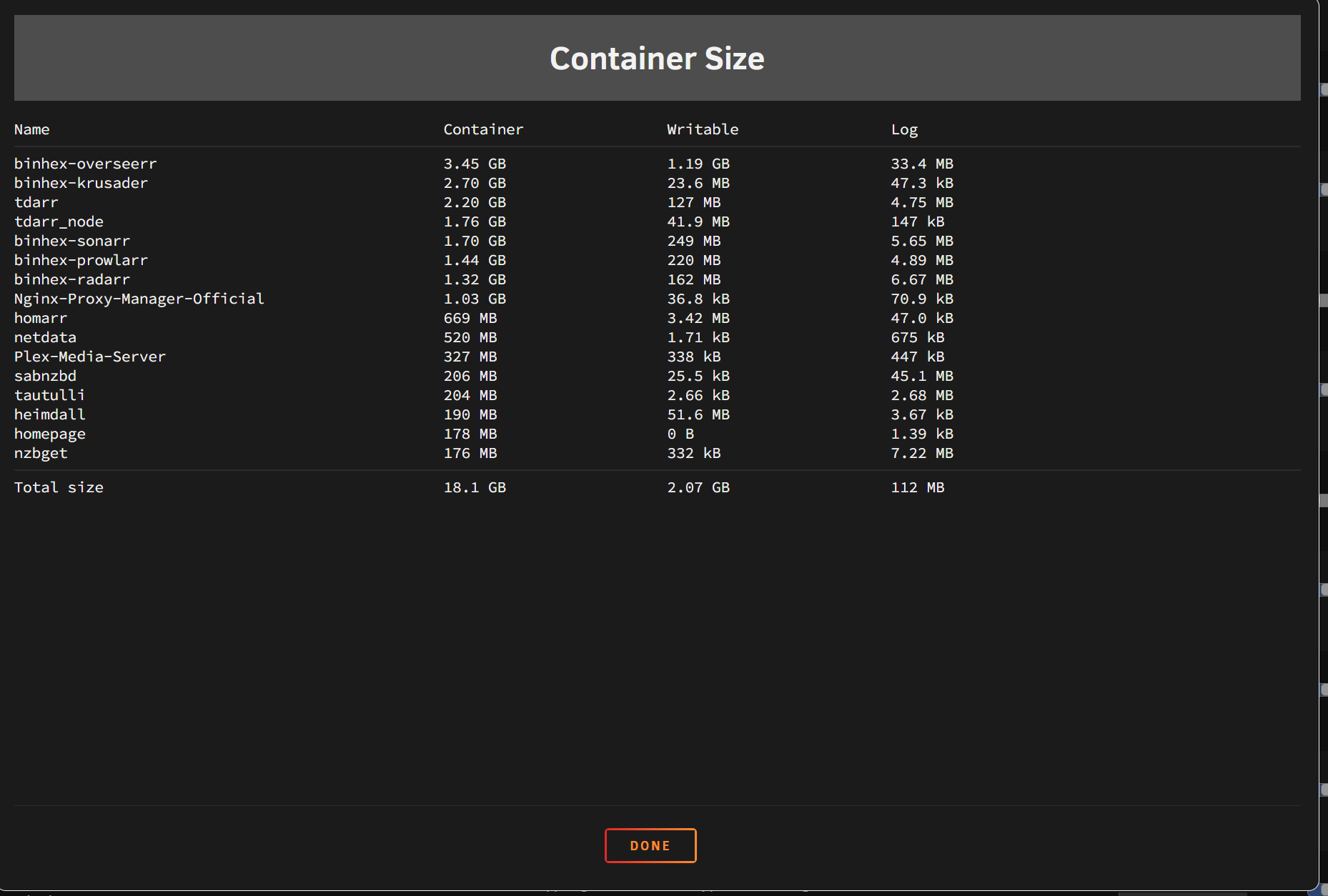

danke für das Video. Ich habe mal mit dessen Hilfe versucht herauszufinden, welche Datein oder Docker soviel Platz benötigen.

List of Image, Container and docker volume size.
There are 16 Images taking up ......13.34GB
There are 16 Containers taking up ......2.066GB
There are 5 Local Volumes taking up ......268.4kB
There are 0 Build Cache taking up ......0B
List of containers showing size and virtual size
First size is the writable layers of the container (Virtual size is writable and read only layers)

List of containers in size order

Nun weiß ich nicht, ob die ersten nun wirklich ungewöhnlich viel Platz benötigen oder ob das normal ist. Also Tdarr könnt ich mir noch vorstellen, aber die anderen die ab 1GB kommen mir doch recht viel vor, oder weiß jemand ob das normal ist?
Klar ich könnte einfach das Docker Image von 20GB auf 30GB oder so erhöhen, aber ist das Sinn der Sache, darauf bezogen ob einige hier wirklich wesentlich größer sind, als sie vielleicht müssten?
das passt schon wahrscheinlich, overseerr kann ich jetzt nicht beurteilen ... aber ja, es gibt Docker die brauchen einiges mehr, es gibt schlanke Docker ...
und ob 20 oder 30 ... sollte jetzt nicht kriegsentscheidend sein, achte nur drauf dass die nicht "voll" laufen ... ohne weiteres zutun ...
