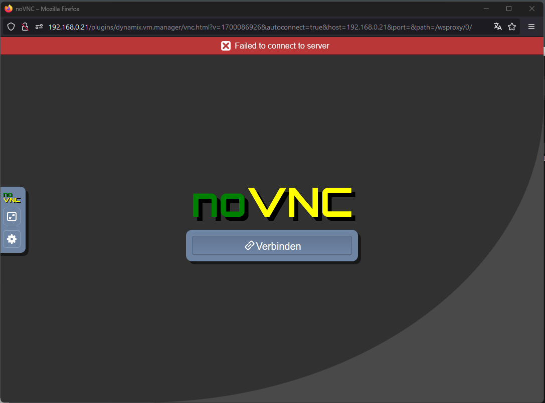

Im Unraid habe ich zwei VMs mit VNC als "Display" erstellt, welche mittlerweile auch ohne Probleme funktionieren.
Jedoch funktioniert der VNC Zugriff über die Unraid Oberfläche nicht sondern nur über den im Docker installierten Virt-Manager.
Über die Unraid Oberfläche erhalte ich bei dem Versuch der Verbindung nur die folgende Fehlermeldung:
Woran könnte dies liegen? Die Verbindung über den Virt-Manager läuft doch auch über VNC oder?

mal nen anderen Browser getestet ?
ich nutze VNC nur zur Ersteinrichtung da es für mich die (mit Abstand) schlechteste Lösung ist, daher ... aber normal sollte das gehen.
du siehst auch auf der VM Übersicht welcher Port für welche VM läuft, kannst ja mal nen nativen VNC Client nutzen mit
Unraid_IP:Port
ansonsten tippe ich eher auf Browser Issue ... oder plugin im Browser ...

VNC funktioniert jetzt plötzlich bei den VMs über die reguläre Unraid Oberfläche. Ich habe in den VMs in der VNC Konfiguration Copy & Paster aktiviert und plötzlich ging es. Firefox Addons usw alles wie gehabt. Komisch, aber wenn es jetzt erstmal läuft.. :)
Edited by Jabberwocky
Nachtrag:
Woran es auch gelegen haben könnte: Ich hatte als NICs ein per XML benanntes Netz (intern/extern) angelegt. Letztlich habe ich nun jedoch in der Unraid VM Oberfläche direkt die NICs (also virbr0/virbr1..) ausgewählt. Möglicherweise hat sich der VNC an der Benennung gestört und konnte deshalb die Verbindung nicht aufbauen.
